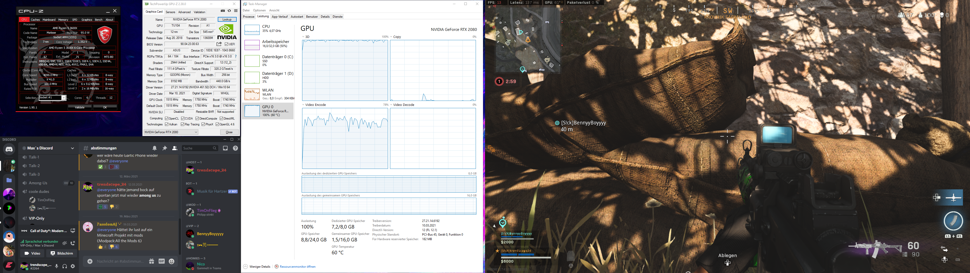

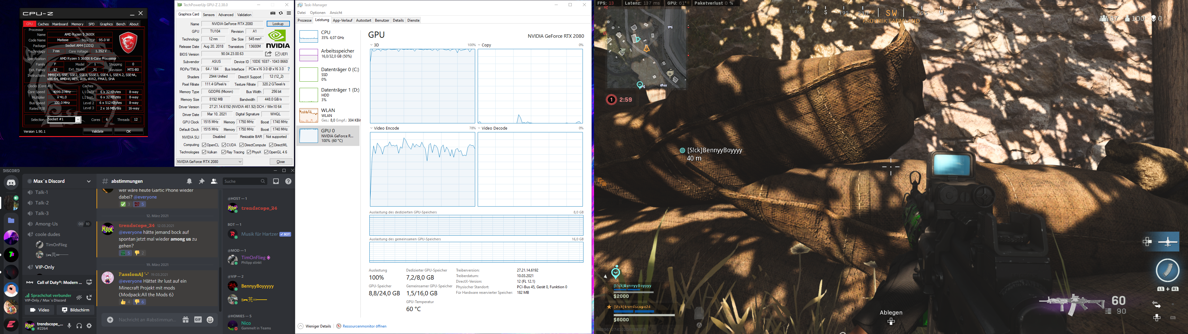

Also, das mit allen Programmen schließen hat leider nichts geholfen. Ich kann zu 100% versichern, dass ich nicht streame. Angenommen ich hätte so ein Virus, hilft dann nur, den PC neu aufzusetzen? Vielleicht sollte ich noch erwähnen, dass das Problem nur so in etwa alle 2 Runden auftritt. also nicht durchgängig. Habe sogar mein Spiel mittlerweile deinstalliert und wieder installiert. Bin mittlerweile ehrlich gesagt schon bisschen verzweifelt.
Was ist Ini Tweak? Unten habe ich jetzt noch mal ein screenshot.
Habe auch mittlerweile mehrere Virenschutz-Programmme durchlaufen lassen, wurde auch nichts gefunden.

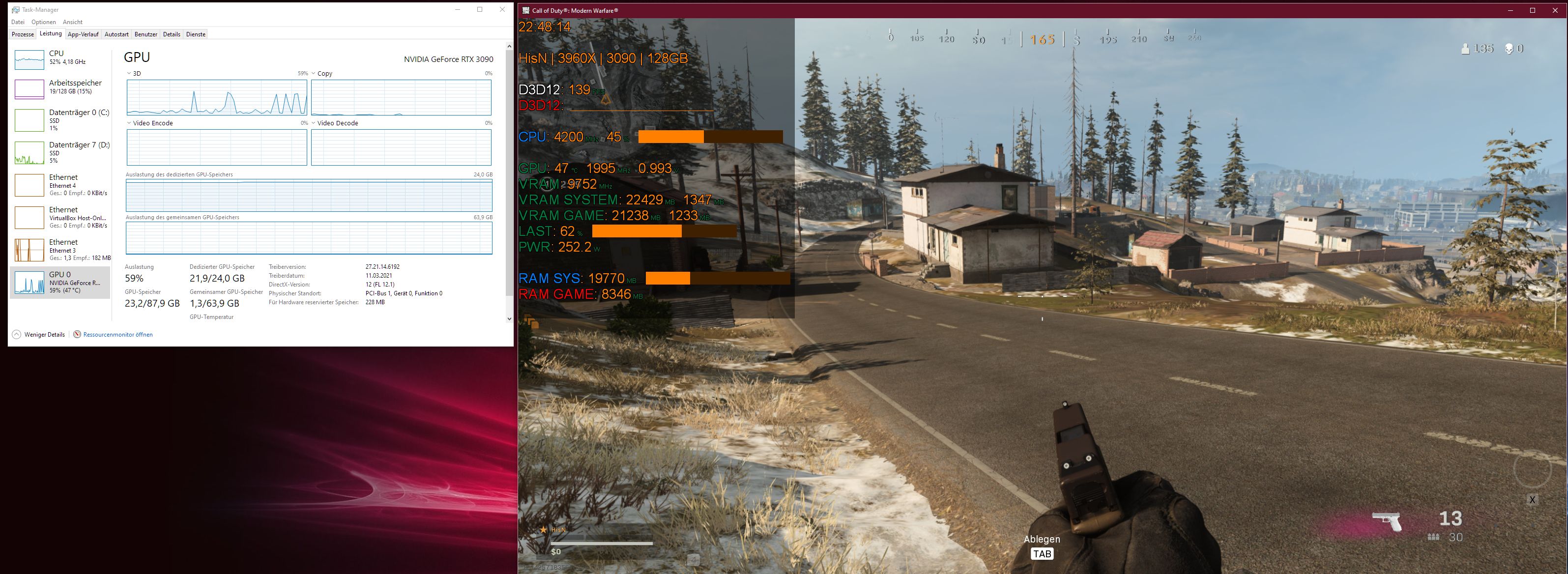

Ach ja, Du scheinst ja auf die Anzeige vom Taskmanager zu stehen.
Hier die von mir. Da läuft kein ENCODE. NIX. NADA.
