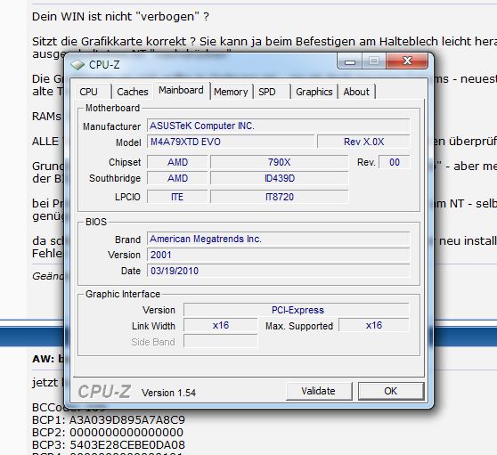

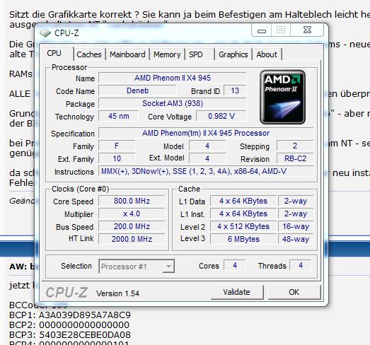

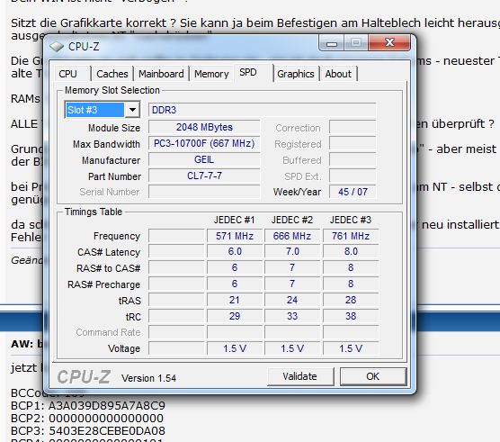

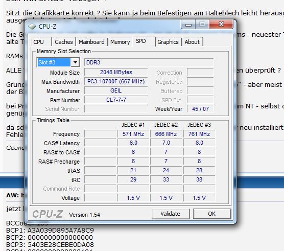

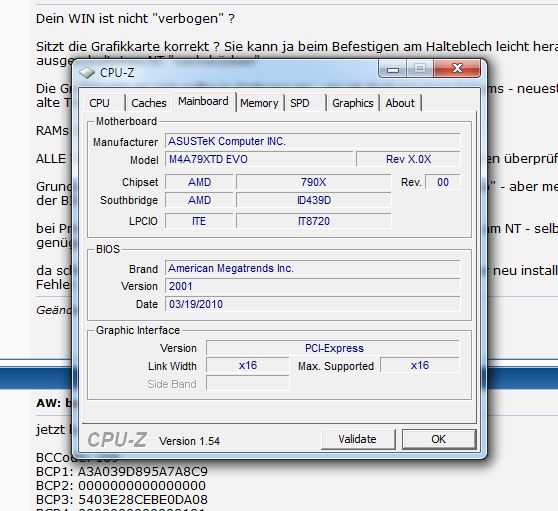

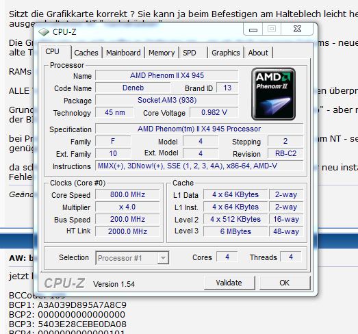

Mache zunächst bitte ein paar Screenshots von CPU-Z (Reiter Mainbaord, CPU, Memory und SPD).

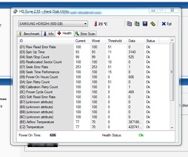

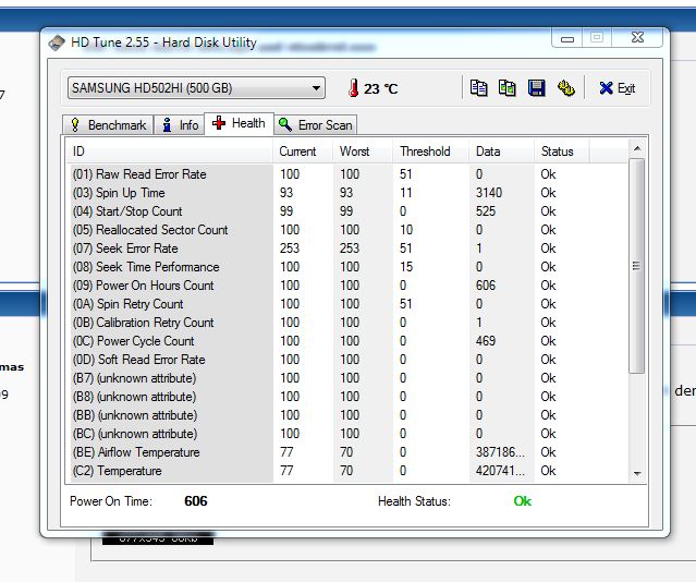

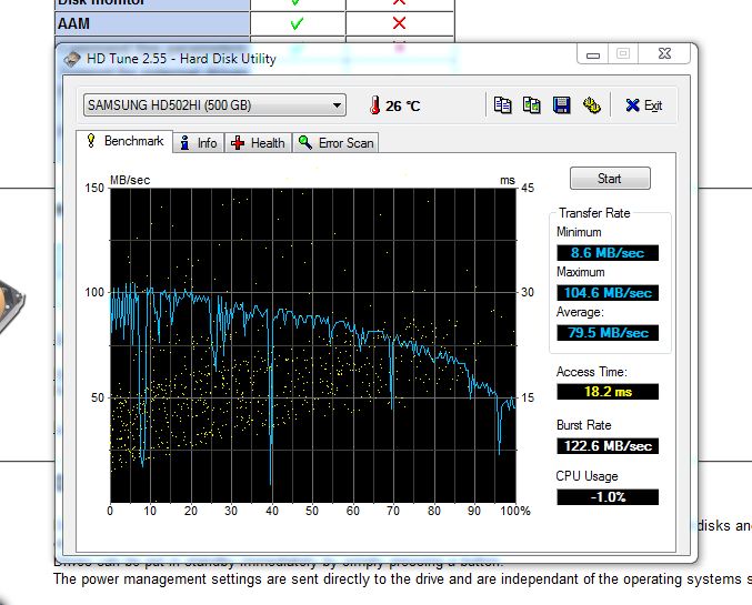

Poste uns auch die SMART-Werte deiner Festplatte (Screenshot HDTune Reiter "Health").

hier mal die screenshots von cpu-z...
@hanne: welche werte soll ich den wo da eintragen, das sind so viele abkürzungen, siehe mein post davor... acc hatten wir schon besprochen, das ist disabled.
@simpel: done ;)

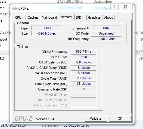

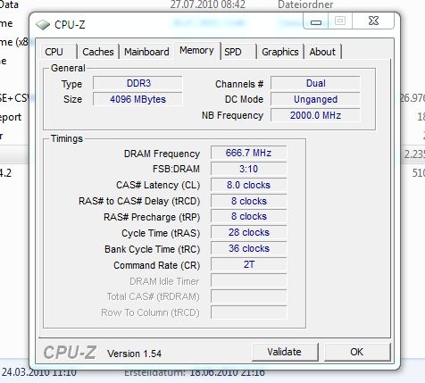

CL = 8
TRCD = 8
TRP =8
TRAS = 28
TRC = 36
TRFC = 110
Commandrate = 2T ( 1T/2T Memory Timing =2T )
DRAM Voltage = 1,65V
ok, ist eingestellt... die anderen werte sind alle weiterhin auf "auto"...
als anhang noch das bild von hdtune... bei den reitern health war alles "ok" und auch der quick scan hat kein fehler gefunden.
jetzt ist immer sehr relativ, da ich nur alle paar tage manchmal nen bsod bekomme... läßt sich nicht reproduzieren... macht die sache ja so schwer nachzuvollziehen, mal gehts tagelang gut, mal kommen 2 bsod hintereinander...

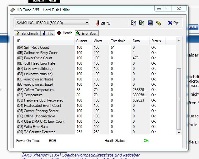

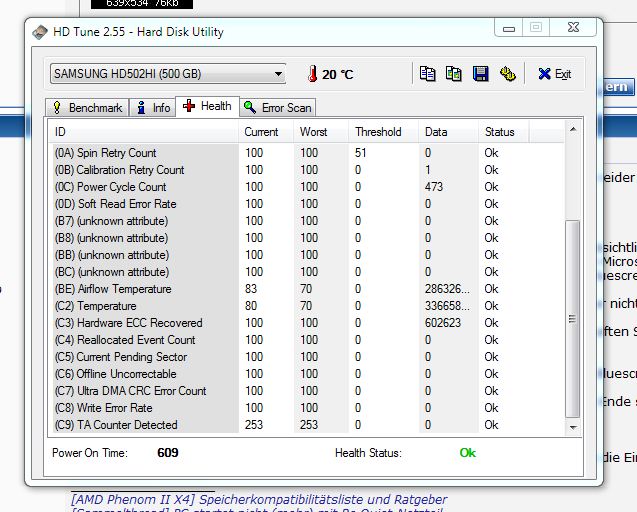

Die SMART-Werte im oberen Bereich sehen gut aus, im unteren Bereich kann ich sie leider nicht sehen...bitte noch ein Screenshot auch von den SMART-Werten, die weiter unten stehen.

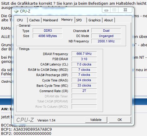

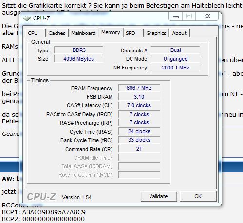

Mache bitte auch noch ein Screenshot von CPU-Z -Reiter Memory-, um zu sehen, ob die Einstellungen korrekt übernommen wurden.
dann hoffe ich mal, das der 0x0109 wirklich nur ein speicherfehler war... oder eben das ms fixit dingsda, auch wenn der fehler ja 2 tage später kam.
kann denn auch eine imkompatibilität zwischen ram und mb die fehler verursachen? vielleicht sind ja alle teile ansich fehlerfrei aber wollen nicht miteinander... ;)
kann denn der graka-treiber ausgeschlossen werden als ursache für die bisherigen bsod? wie schon erwähnt, hatte ich da ja auch einige probleme...
die screenshots... :)
ps: schon jetzt vielen dank für eure bisherige hilfe, soll ja nicht unerwähnt bleiben...

Bevor wir da aber weiter machen, würde ich gerne erst einmal abwarten, ob es mit den Einstellungen besser geworden ist?
