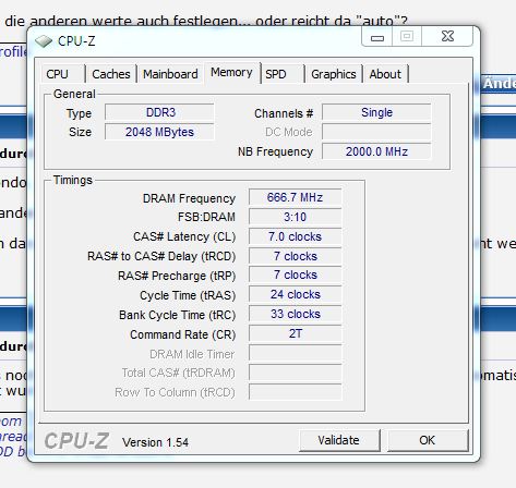

ok, hab jetzt 7-7-7-24 / 110ns / 2T / 1,65v eingestellt... ok so?
sollte man die anderen werte auch festlegen... oder reicht da "auto"?

noch ein screenshot...
