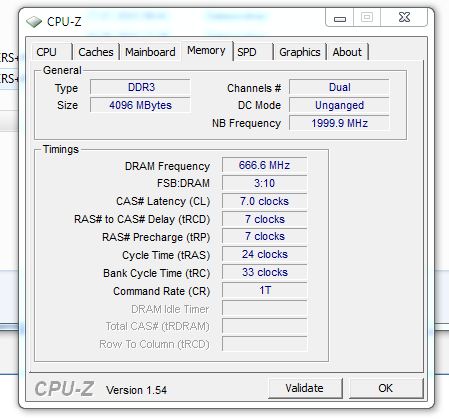

screenshot "auto" einstellungen... so belassen?
"1T" halte ich für nicht angebracht - aber ansonsten alles testen - auch "1T" - wird aber wohl nicht funktionieren -
BIOS erneuert ?
habe doch oben "gemacht" geschrieben... und das die settings alle wieder auf "auto" sind... ;)
ram läuft jetzt bei: 1333 / 7-7-7-24 / "auto" ns / 1T / 1,5v... cpu-z kann wohl nicht den trfc0/1 wert auslesen, oder?
