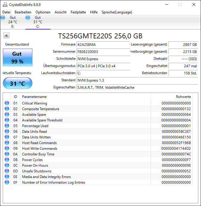

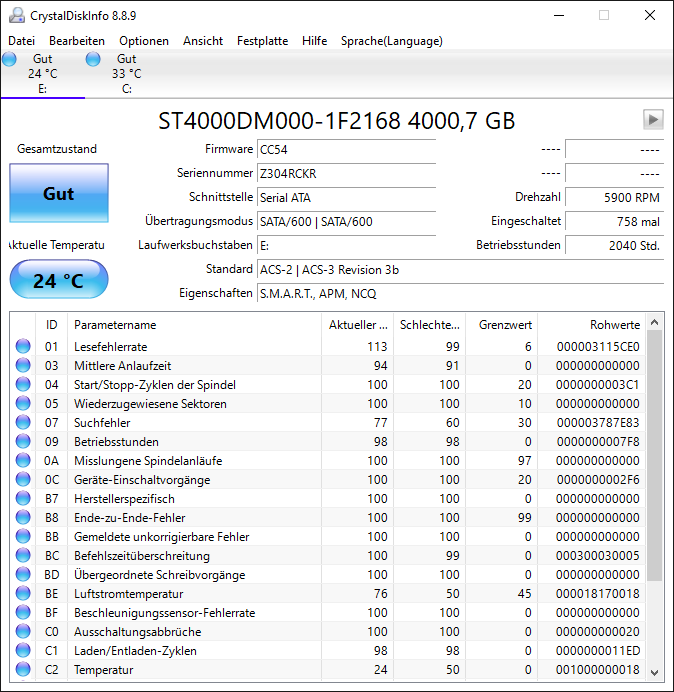

2. Die SMART Werte aller Festplatten auslesen.
https://www.drwindows.de/hardware-t...-smart-festplatten-parameter-uberwachung.html

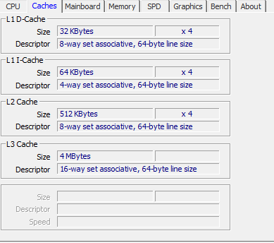

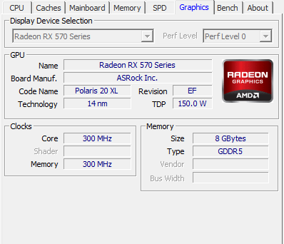

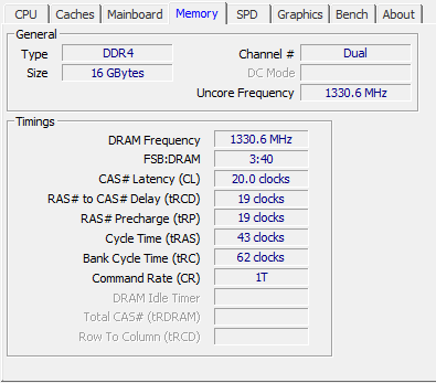

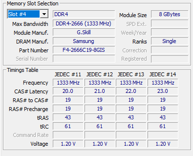

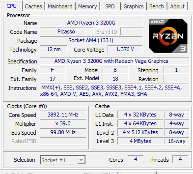

3. Mit CPU-Z die Daten auslesen. Von jeder Seite ein Bild zeigen.
https://www.drwindows.de/hardware-tools/34371-cpu-z-hardwareinformationen-anzeigen.html
@Silver Server hier die Info's, die du brauchst.
1. Memtest86 habe ich letzte Nacht durchlaufen lassen. Mit beiden Modulen in A2 und B2 gab es bei Test 10 > 200 Fehler, jedes Modul einzeln lief ohne Fehler durch.

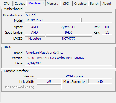

2. und 3. Bilder und Dateien habe ich beigefügt.

Ergänzung. Ich hatte im Eingangspost AsRock B450 Pro4 als Mainboard genannt, es muss natürlich B450M Pro4 heißen, da habe ich ein Buchstaben unterschlagen. BIOS Updates habe ich natürlich für das richtige Modell gemacht ;)

@Silver Server aber wie kommt es, dass jedes RAM-Modul für sich keine Fehler zurückgibt, nur wenn beide gemeinsam verbaut sind gibt es Fehler?
Hier sehe ich ein Problem mit dem eingebauten RAM
G Skill F4-2666C19-8GIS
Der ist in keiner QVL Liste aufgeführt. Vor allem die Frequenz 2666 wird von dem Hersteller nicht geführt.
Ich würde einen RAM einbauen der in der QVL Liste steht.
