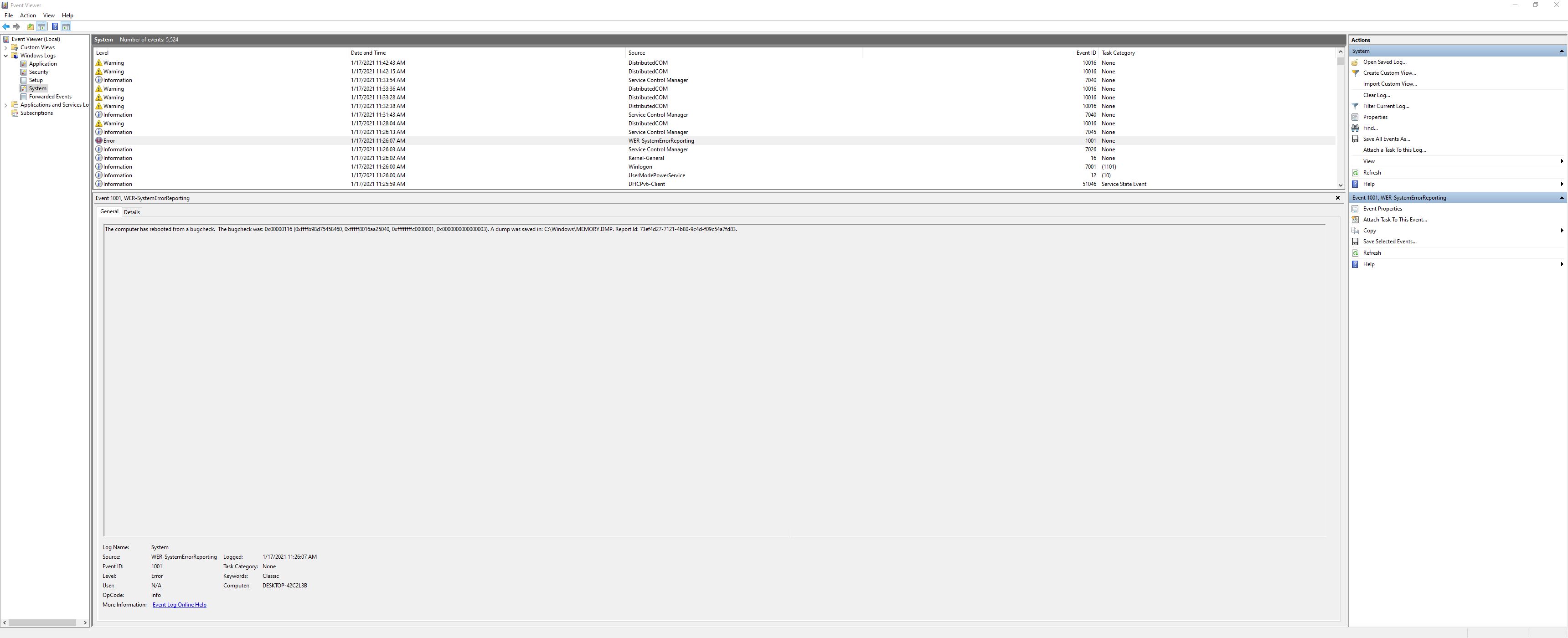

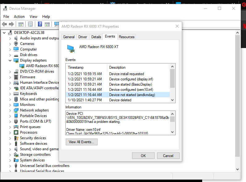

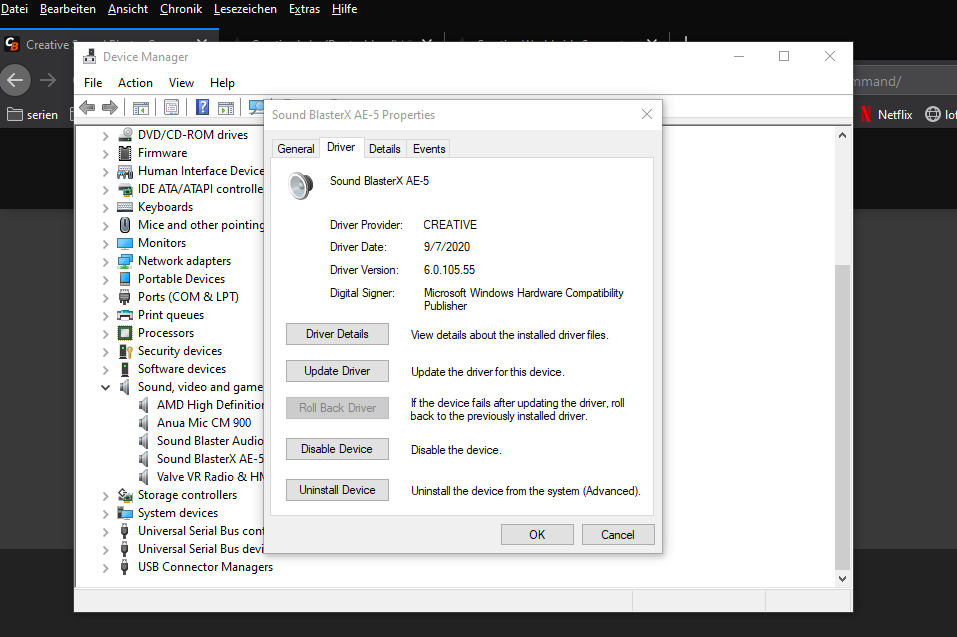

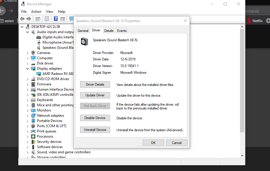

  • 2021-01-17 22_59_15-Creative Sound Blaster Command - Download - ComputerBase.png
  • 2021-01-17 22_59_29-Creative Sound Blaster Command - Download - ComputerBase.png

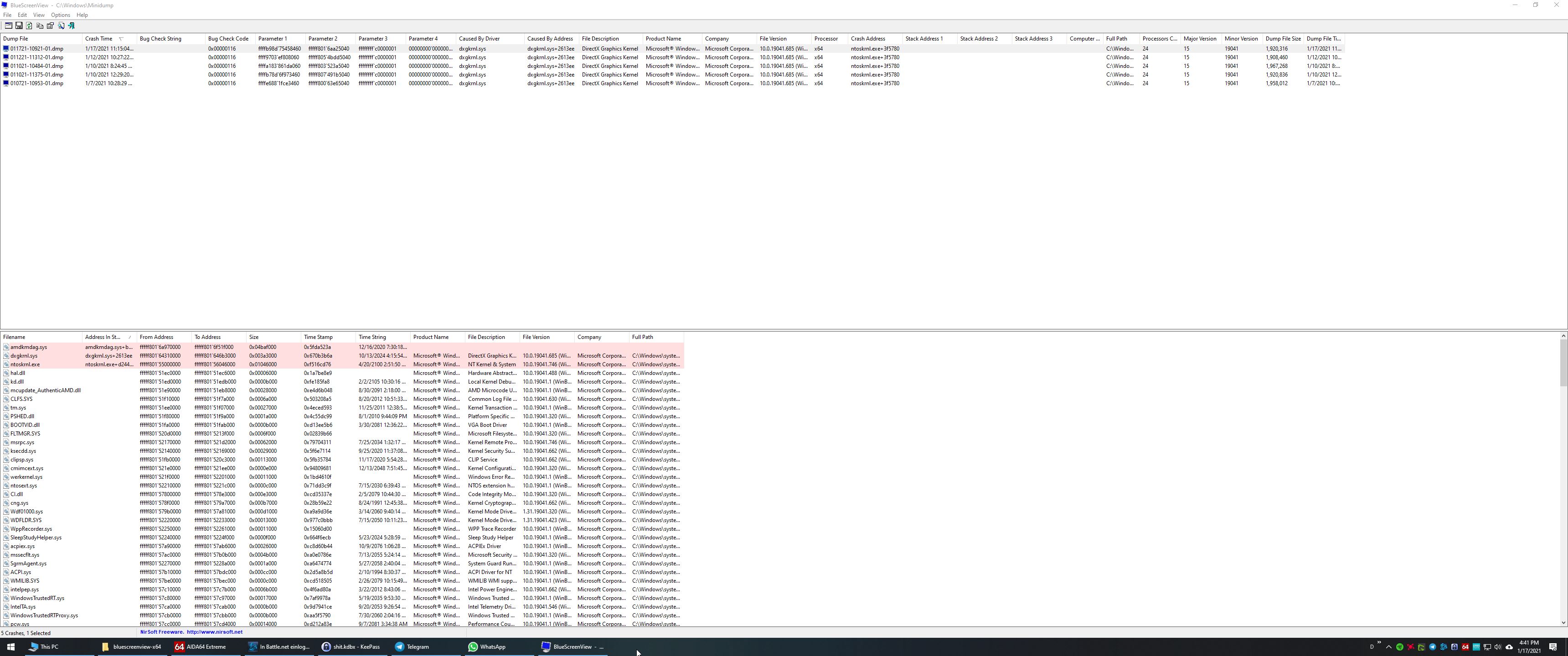

Im Ordner C:/Windows/Minidump
befinden sich die Informationen zum blue screen.
Die letzten fünf Files auf den Desktop kopieren.
Mit rar oder zip verpacken.
Hier im Forum hoch laden.

SYMBOL_NAME: amdkmdag+b5040
MODULE_NAME: amdkmdag
IMAGE_NAME: amdkmdag.sys
STACK_COMMAND: .thread ; .cxr ; kb
FAILURE_BUCKET_ID: 0x116_IMAGE_amdkmdag.sys
OS_VERSION: 10.0.19041.1
BUILDLAB_STR: vb_release
OSPLATFORM_TYPE: x64
OSNAME: Windows 10
FAILURE_ID_HASH: {1c94a7e8-453f-c7b9-1484-0a0454a0ee36}
Der Fehler liegt bei der Grafikkarte.
Ausgelöst durch den Treiber amdkmdag.sys.
Den Treiber für die Grafikkarte neu installieren.
Andere, auch ältere Treiber versuchen.
Eine Andere Grafikkarte einbauen.
