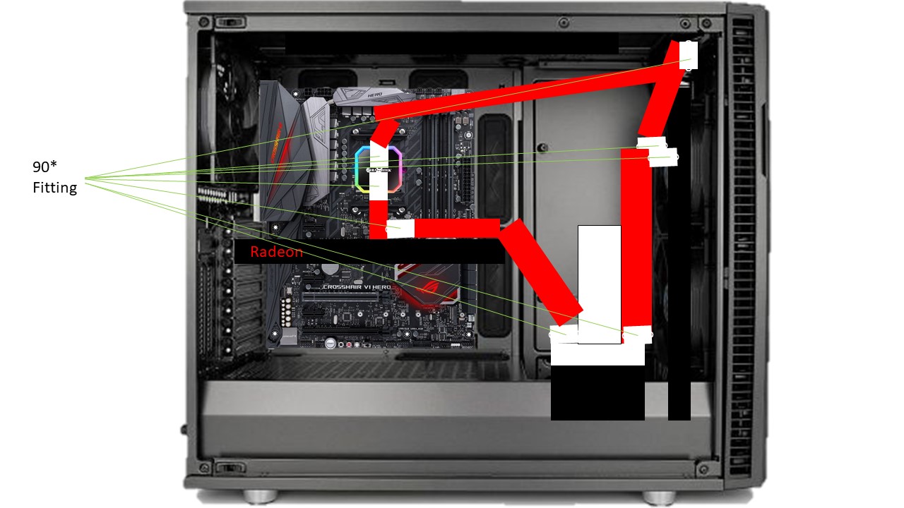

Ich werde 1x 360 Radiator in die Front einbauen, oben kommt dann der Alphacool B-Ware hin.
Hier eine Skizze:
Dann benötige ich 8 90* Fittinge. Ist die Skizzierte Verlegung so okay?
Was soll ich noch verbessern?
Hier eine Skizze:

@Transistor 22 8x 90° kommt mir etwas viel vor, gerade von CPU zu GPU wirst du keine Winkel brauchen, schau dir mal ein paar Bilder im Bilder-Thread an.

Die DCP 450 genügt, ja, in deiner Konfiguration hattest du allerdings eine andere.
Von der CPU zur GPU brauchst du keinen 90° Winkel beim Rest kann ich mir aktuell wenig Vorstellen, dafür ist mir die Skizze zu grob.
Du musst vor allem dreidimensional denken, vom CPU Block geht es nicht einfach nur nach unten bis zum Eingang von der GPU, es geht vor allem in der Z Ebene nach vorne.
Mit einem 90° Winkel am CPU Block landest du aber bei der GPU knapp über dem Mainboard, musst aber noch gut 10cm Richtung Seitenteil.
Vermutlich wirst du zwei gerade oder einmal gerade und einen 45° dort verbauen.
