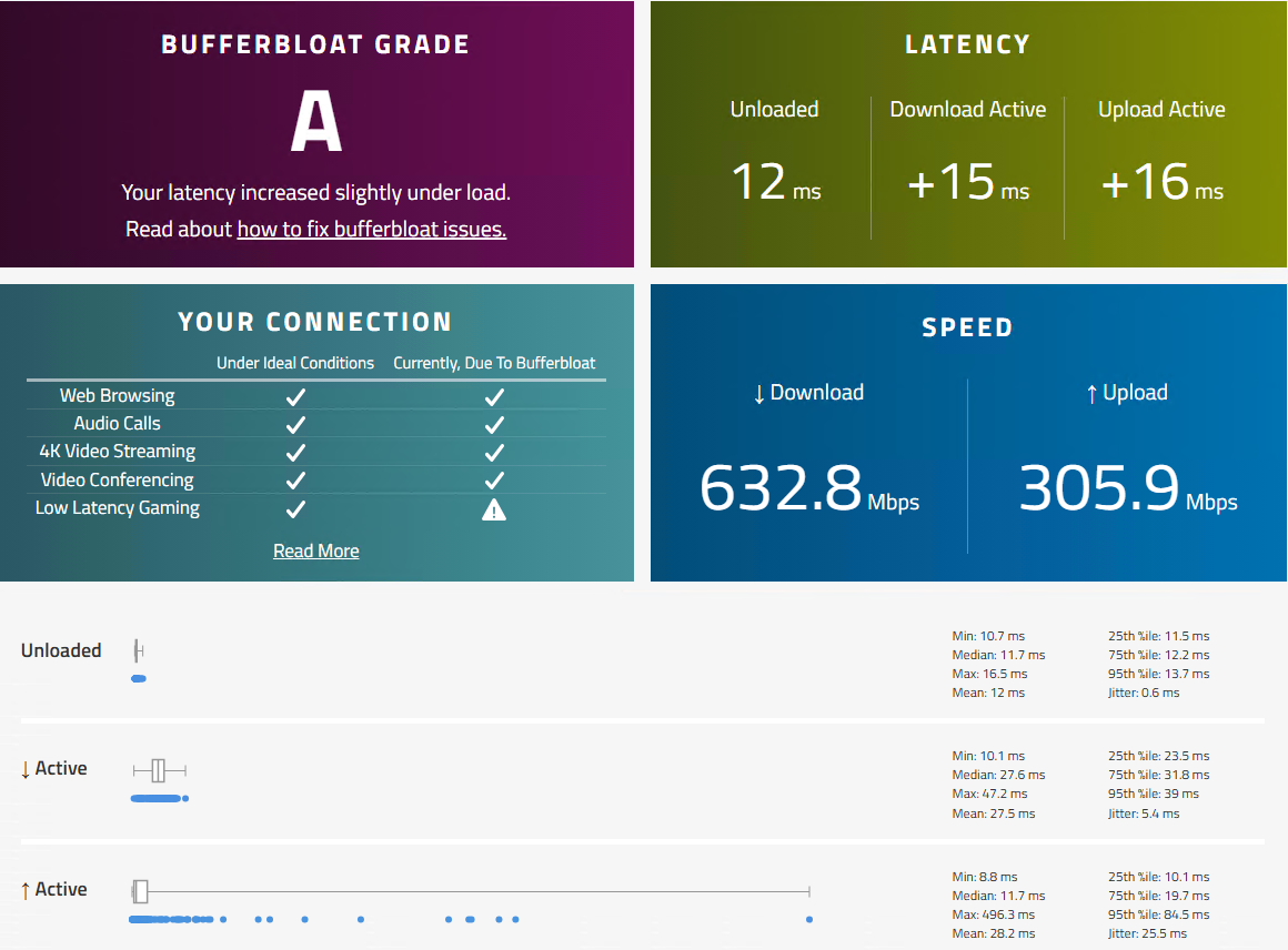

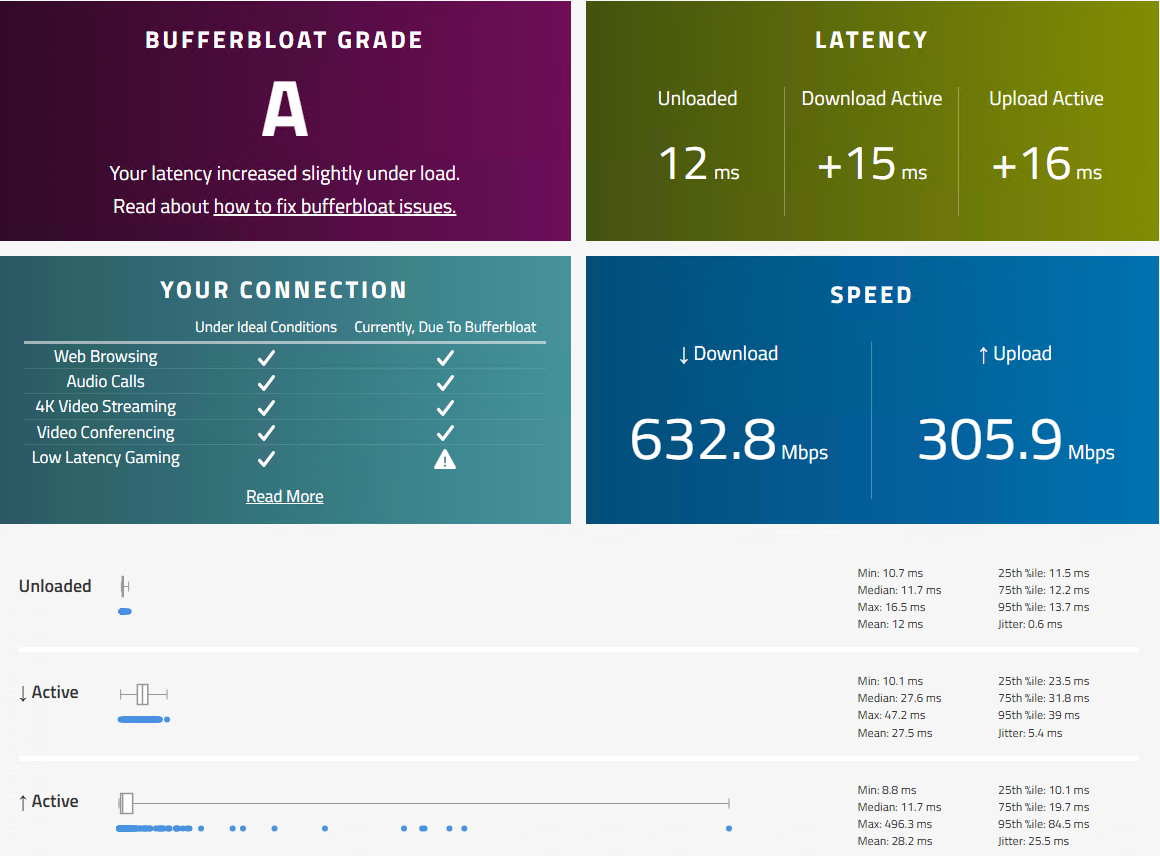

Edit: Hier ein Test an einem Telekom-Glasfaser Anschluss 600/300Mb über eine FB 5690 Fiber, allerdings von einer VM aus und mit zwischengeschalteter IPFire-Firewall (ohne aktiviertes/konfiguriertes QoS). Werte könnten also verfälscht sein:

Nach dem Bufferbloat Test der 5690 Pro scheint sie ja zumindest leicht Bufferbloat zu haben.

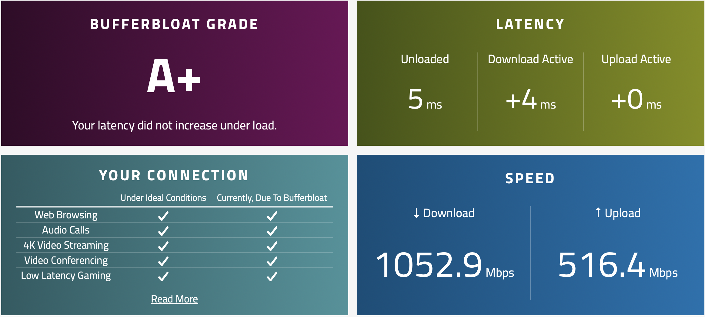

Rein zum vergleich: Ich habe eine 5590 und komme Beim Bufferbloat Test auf:
5ms - Unloaded
+7ms - Download
+0ms - Upload

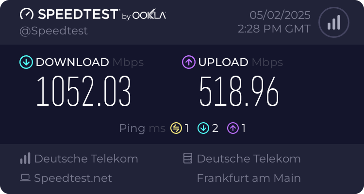

Speedtest.net / Up & Down Ping siehe Signatur.
Ich kann mit dem fb 5690 fiber nichts anfangen da es sich um verschieden Modelle handelt
aber trotzdem vielen dank und hast auch bei max 496 ms bei upload das ist zu viel fürs gaming oder beim test ist was schief gelaufen vermutlich

Jup, vereinzelte Ausreißer sind aber normal ohne vernünftiges QoS und guck mal, das war eine Messung mit der hohen Latenz. Also mal ehrlich, ich hab schon wesentlich schlimmere Werte gesehen.

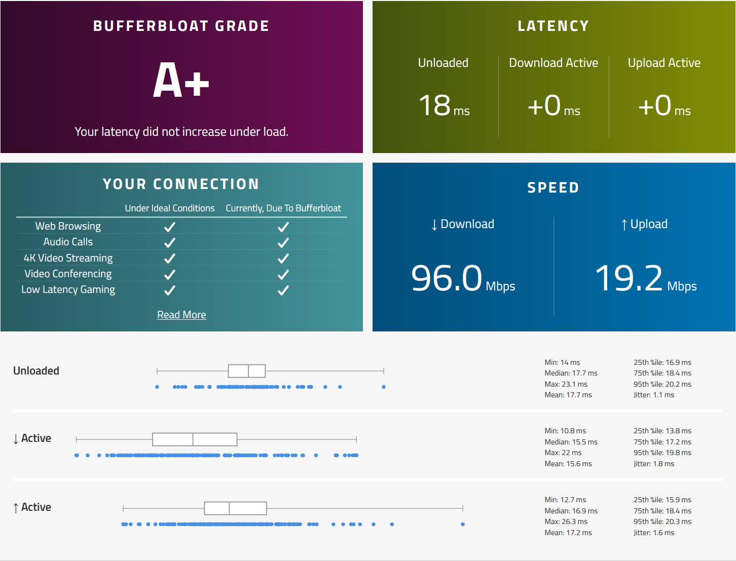

Ja dann würd ich das Thema einfach ignorieren. Außer du willst dich unbedingt mit QoS befassen, dann musst du dir deinen eigenen Router bauen. Viele FW-Distributionen haben QoS eingebaut. Benutze ich auch so und das funktioniert ziemlich gut.
ohne QoSmit QoS

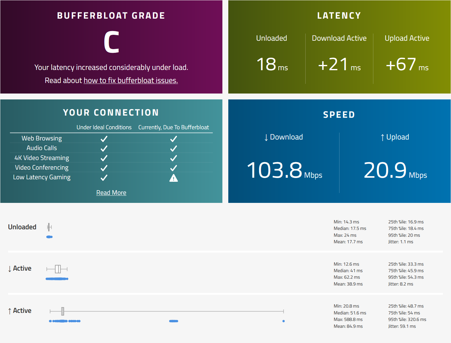

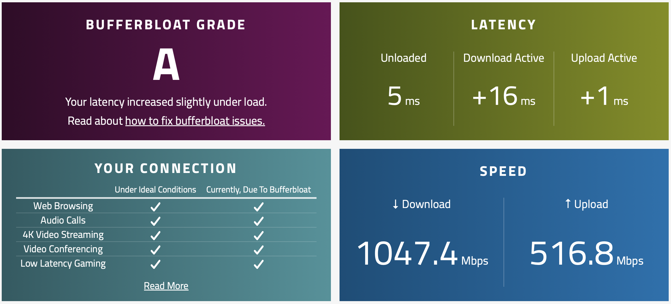

@SsX1337 Das mit der Option unter Heimnetz war mir gar nicht bekannt. Das hat auch bei mir den Bufferbloat quasi erledigt (Fritzbox 5590).
Vorher (ohne "automatisch faire Verteilung der Bandbreite")
Nachher (mit aktivierter Option: "automatisch faire Verteilung der Bandbreite")
Sind im Download ca. 10-15 Mbit/s weniger, und im Upload hat sich gar nicht geändert, der schwankt je nach Test bei 518 - 527 Mbit/s.
