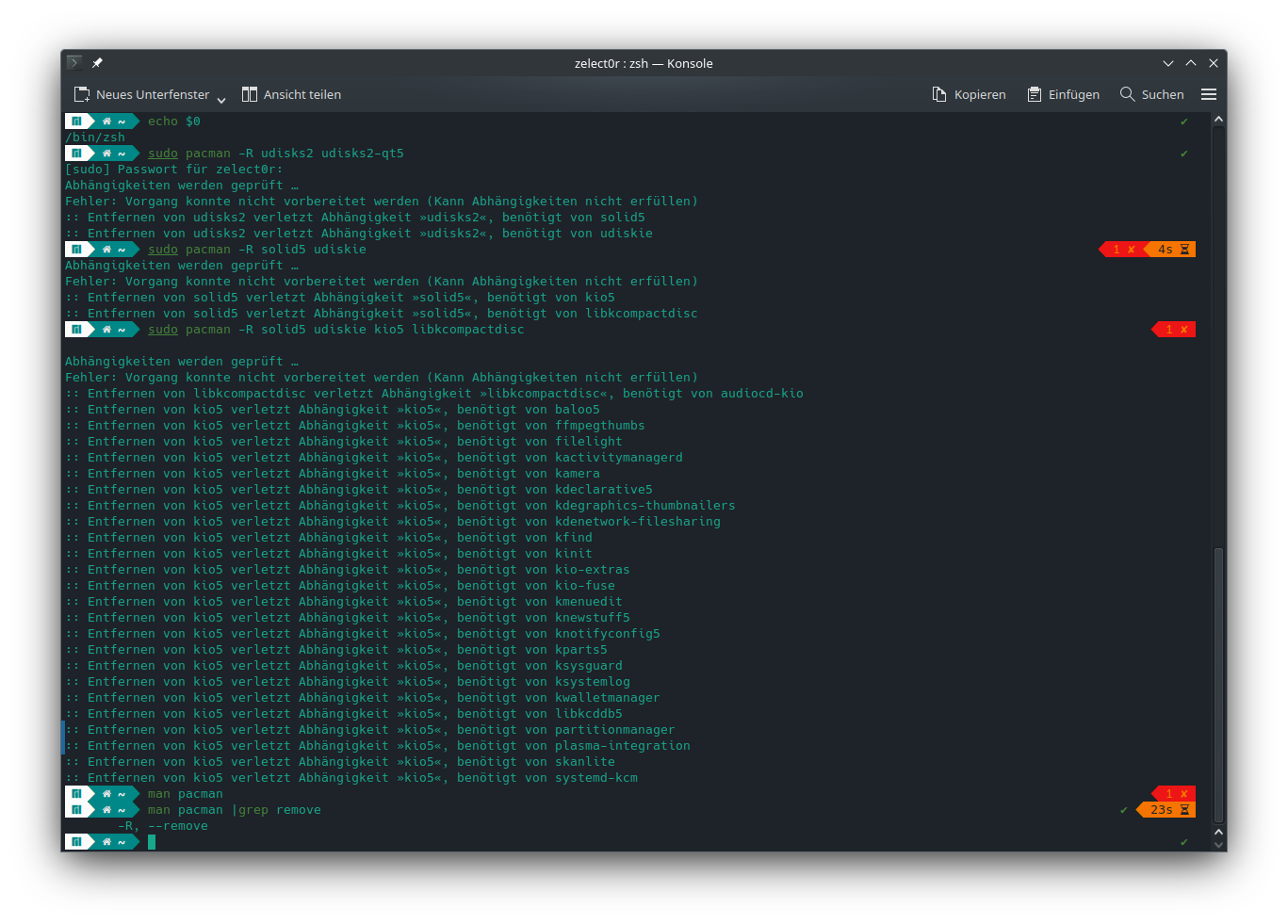

ich verstehe pacman noch nicht so ganz, wenn ich mit debian ein paket installiere, kann ich das sofort danach wieder mit apt-get purge deinstallieren.
Ich habe eben testweise zwei Pakete installiert und möchte die nun mit "pacman -R pkg" wieder los werden, nur stehen die sofort in Abhängkeit gegenüber anderen Paketen und ich kann diese nicht mehr deinstallieren.
Mache ich da etwas verkehrt oder wie funktioniert das?
Da hatte ich eigentlich noch kein Problem, welche Pakete sind das denn gewesen?
Sind die vielleicht bei anderen als Optional gelistet, das das so kam? Kann das sein?
Da siehst du das Problem.
Es tauchen immer wieder neue Abhängigkeiten auf.

Ah, kio 5 :D
ahm ahm... Problematische Pakete so gesehen. Du kannst nicht einfach dem KDE das kio entfernen, das ist als würdest du Windows den Explorer deinstallieren
wie ist es denn dazu gekommen, das du das überhaupt installieren konntest, wo du doch schon mit kde arbeitest (nehme ich an?)
Oder hast du übersehen, das du es "reinstallierst"

Kann man das? Die einfach reinstallieren? Würde er mich dann nicht benachrichtigen, das diese schon enthalten sind?
Wenn ich unter Arch unterwegs war, dann hab ich immer mit dem Befehl pacman -Rns [package] deinstalliert. Das entfernt das Paket, die dazugehörigen globalen Konfigurationsdateien und verweiste Anhängigkeiten.
es würde da schon stehen, das es reinstalliert wird, aber das kann man schnell übersehen.
Du nutzt doch KDE oder?
dann war das als elementarer Bestandteil sowieso installiert.
Hatte die Pakete jetzt mir -Rdd deinstalliert, aber schnell wieder installiert, du hattest recht.
Es kam bei der ersten Installation eine Meldung die ich übersehen hatte.
Warnung: udisks2-2.10.1-2 ist aktuell -- Reinstalliere

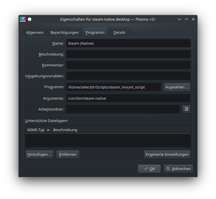

zelect0r schrieb:
Ich möchte die nicht per fstab mounten, sondern nur wenn ich sie benötige
Dann brauchst du doch auch kein script. Geh doch einfach in den Dateimanager (was hast du KDE richtig? also dolphin) und klick einmal auf die Partition. Dann ist sie gemountet, bis du das System wieder runterfährst oder auswirfst.
Wieso? Es funktioniert doch jetzt!
Wie soll ich das manuell machen, wenn es ein Script für mich erledigen kann?!
Reaktionen: Alexander2
Du hattest gefragt wo du das "addest", darum ging ich davon aus, dass dir noch was fehlt.
Keine Ahnung, für mich wäre Dateimanager öffnen und per Klick die Parition einzubinden die naheliegendste Methode gewesen, wenn ich nicht will, dass sie automatisch beim Bootvorgang eingebunden wird. Aber vielleicht denke ich zu kompliziert :)

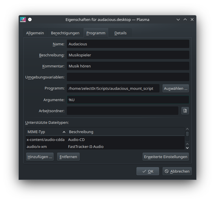

Heißt das, dass dein script die Platte automatisch einbindet, sobald du audacious oder steam öffnest? Das wäre natürlich auch cool. Und wenn ja, wo hast du das script denn jetzt geadded?
Reaktionen: gio127
Ja genau :D
Edit: VLC funzt jetzt auch, die ganzen Fehler kamen durchs Undervolting nehme ich an.
Aber ich nutze trotzdem mpv :D
audacious_mount_script
Code:
#!/bin/zsh
udisksctl mount -b /dev/sda2
audacious -m $1
exit 0
Und CS2 läuft jetzt auch von der NTFS Platte :D
Reaktionen: gio127
