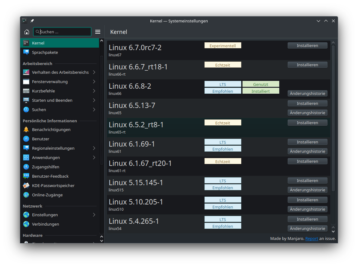

Linux 6.6.8-2-MANJARO
Auf einen aktuelleren kann ich gar nicht updaten, laut Kernel Fenster.

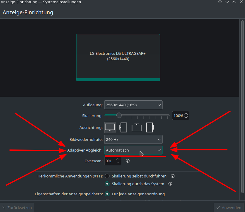

Nurmal soo, Freesync löppt bei mir, ich weiß nicht, was man für Gsync machen müsste.zelect0r schrieb:Nein das Gsync funzt nicht.
Hab mal'n Pfeil dran gemacht. Ich kanns bei mir Per Monitor Hz ANzeige Verifizieren.

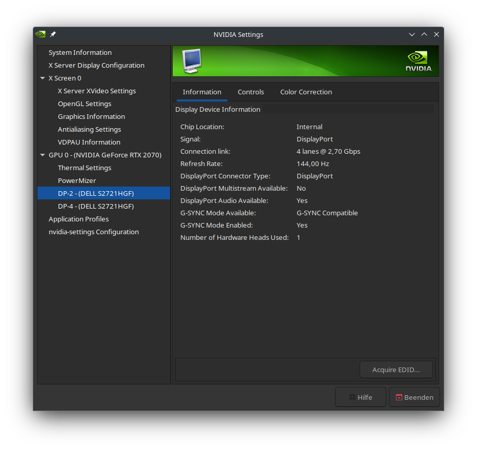

Also unter Windows muß ich dafür Gsync im treiber aktivieren und das vsyn über den treiber auf "immer" stellen. Und natürlich an den Monitoren aktivieren.
Diesen Adaptiven Abgleich Bereich habe ich gar nicht.
man sieht auch hier das es aktiv ist.
Habe mir die Monitore mit GSync Kompatiblität gekauft, weil die von NV zertifiziert wurden.
Unter Windows funktioniert das auch.
Reine Gsync Monitore sind natürlich deutlich teurer.

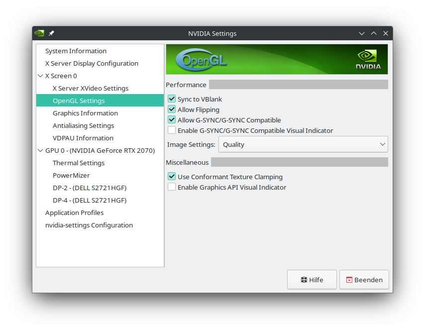

Mir fehlen dir 3D einstellungen im Treiber mit denen ich das VSync noch aktivieren kann, das fällt mir noch dazu ein.
Ja FreeSync ist am Monitor aktiv, siehst du auch dem Screenshot des Treibers (Gsync Mode Enabled: Yes).

Auf einer Seite steht. das "Sync to VBlank" die gesuchte Einstellung ist.
Scheinbar bewirkt diese aber nichts.
