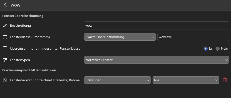

Mal probiert das WoW Fenster mit einer Regel zu belegen "block compositing"? War jedenfalls früher hilfreich.
Hab jetzt in KDE keine Einstellung dafür gefunden.
Was noch interessant ist. Wenn man Adaptiv-Sync von Automatisch auf Aus stellt, fallen die FPS dann sogar auf 50 runter, sobald man die Kamera bewegt.
Das ist eine Fenster Regel in den KDE Einstellungen, musst du manuell anlegen.
das hätte ich gefunden aber ob es das ist. hat auf jeden fall keinen unterschied gemacht
edit: ich habe jetzt noch andere Spiele ausprobiert, zwar werden mir dort 139 fps angezeigt, man sieht aber beim Monitor dass er meistens nur so um die 80-100Hz. Denke das wird dann allgemein ein KDE Plasma(kwin) Fehler sein.
Du must du das Window schon richtig erkennen, ich bezweifle das dein WoW Fenster wow.exe heißt. Es gibt irgendwo eine Schaltfläche zum erkennen von Fenstereigenschaften. Ansonsten mal fix googeln wie man das macht.
doch es heißt so, man konnte das so auswählen. Aber soweit ich gelesen habe funktioniert das ganze bei wayland eh nicht mehr.

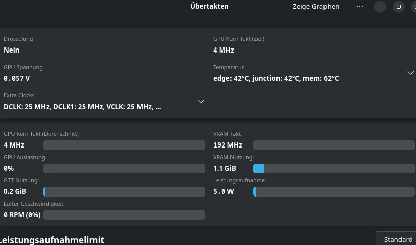

Der KDE Plasma Update auf 6.8.2 hat bezüglich heruntertakten des VRAMś bei mir nichts gebracht. Wenn ich jetzt meinen Monitor auf 120Hz stelle sieht es so aus:
Von 40 Watt auf 20 Watt und Vram hängt bei 912Mhz.
Nach dem Update ist vor dem Update.
Update: mit 6.8.2 funktioniert bei mir wieder alles normal, brauche KWIN_DRM_USE_COLOR_PIPELINE nicht mehr umstellen.

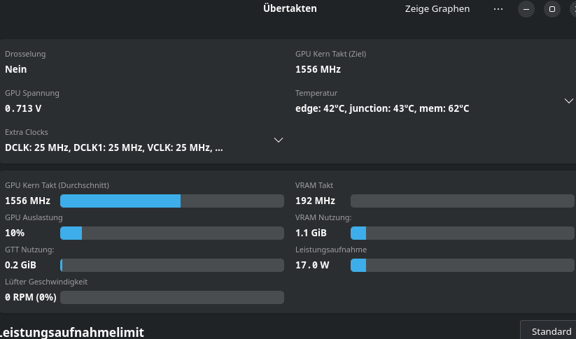

@Creekground so siehts bei mir aus. da ist aber sogar der battle.net launcher im hintergrund offen. monitor läuft auf 144hz
so siehts aus wenn wirklich nur lact offen ist und nur der browser im hintergrund
Reaktionen: Creekground und drake23
