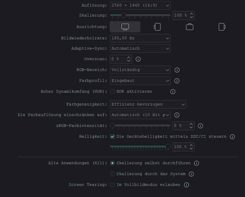

Also ich bekomm das Bildgeflacker mit VRR nicht in den Griff, ist unerträglich für mich ein Game mit aktivem VRR zu spielen. Immer sporadisch spiked die Hz auf 240 für milisekunden und das führt zu einem wahrnehmbaren flackern.
Wenn irgendwer eine Lösung dafür hat die mit einer Steamsession umsetzbar ist, ich bin ganz Ohr.
@Snakeeater
Haken bei screen tearing muss off sein.
Adaptive-Sync auf auto

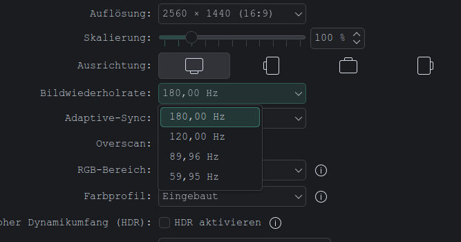

Taktet die Grafikkarte im Normalbetrieb runter oder läuft der Speichertakt immer auf max?
Ich hatte mal nach einen Wayland update das Problem, dass der VRAM Takt immer auf max. geblieben ist. Dadurch kam es zu VRR Problemen in den Spielen. Bis ein Update von Wayland kam habe ich einfach die Hz in den Anzeigeeinstellungen von 180 Hz auf 120 Hz umgestellt. Damit hatte es dann funktioniert.
Aber wenn ich die Hz irgendwo festtackern würde, hätte ich doch kein VRR? Oder missverstehe ich da etwas? Das Flackern trifft ohne VRR nicht auf, also wenn der Monitor konstant mit 240hz läuft, nur dann hab ich halt kein VRR.
Ich habe auch leichtes Geflackere, aber in Spielen ist mir das bisher nicht aufgefallen. Wohl aber bei manchen Videos in Vollbild, besonders bei eher dunklen Szenen. Echt nervig. Hier scheint KWin keine Fallunterscheidung zu machen, was die Inhalte angeht. Geht auch sofort weg, wenn man VRR abstellt. Wobei ich das mit 6.8 noch nicht erneut probiert habe.
Ich kann bei mir 180 Hz, 120 Hz, 90 Hz und 60 Hz einstellen.
Nachdem ich 120 Hz eingestellt hatte blieb der VRAM Takt im Desktopbetrieb auf minimum (mit LACT geprüft). In den Spielen hat er dann wieder hochgetaktet.
Kurz: Die Zicken bei mir wurden durch den VRAM Takt verursacht.
Adaptivsync muss an sein und Screen Tearing auf aus. Damit habe ich keine Problem.
Es lag aber an einem Wayland update.
Ist dann die VRR Range nicht auch nur noch bis 120Hz?
Ja. 120 Hz max in Game einstellen und testen ob es besser ist.
