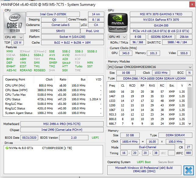

Schick bitte mal wie schon vor etlichen Posts gefragt, einen Screenshot von hw info.
Bleib mit dem XTU weg.
Ansonsten bitte ein Bild des montierten Kühlers schicken, und zwar seitlich gesehen von den schrauben, mit denen die Haltebrücke angezogen wird.
werde ich gleich nochmal machen, obwohl es eigentlich gut ist jetzt. Auch beim zocken komm ich auf max. 76 Grad..
Brauchst du das?
Na, dann ist ja alles geklärt.

Von HWiNFO den Sensor-Status posten. Die Auswahl hat man bei Start von HWiNFO bzw. dort den Haken bei 'Sensors only' setzen und dann auf 'Run'.
