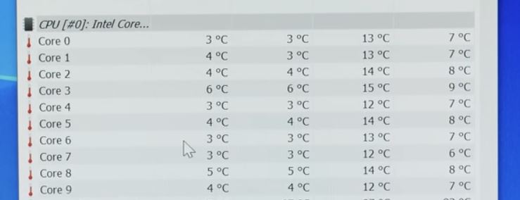

@Maeckez
Löst manche Temperaturprobleme bei intel 10.000er
( Technisches ab Minute 04.00 / Messungen der Kerntemperaturen ab Minute 14:20 )
Kühlen unterhalb der Raumtemperatur - Der neue Intel Cryo Cooler perfektioniert Peltier-Kühlung -
YouTube
Das spricht erst mal für sich selbst nach dem Start, aber wird auch nicht sehr viel mehr im normalen Gebrauch. Jeden Falls kühler als was ein ´pro 4´ Luftkühler zu Stande bringen würde.
Alternativ:
MasterLiquid ML360 Sub-Zero: Peltier-Element senkt Intels CPU-Temperaturen deutlich - ComputerBase

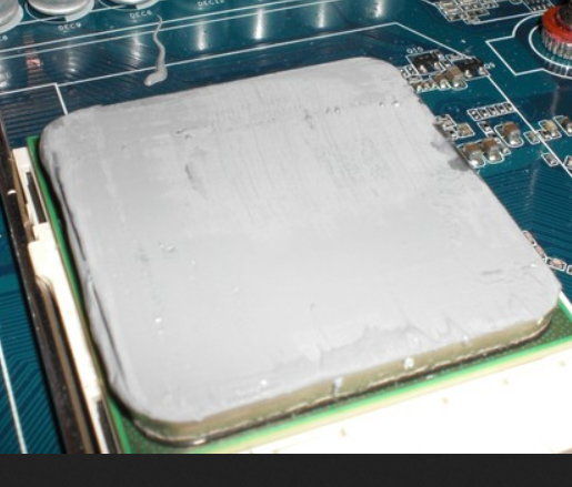

Ich baue PCs seit etwa 20 Jahren PCs und zusätzlich habe ich noch an meinem Benchtable locker 50 unterschiedliche Arten und Weisen der WLP Auftragung getestet.
Die geringsten Temps erreicht man mit einer hauchdünnen Schicht und komplett verstrichen.
Oben sollte es so aussehen wie im folgenden Bild: ( Das Bild ist nicht von mir, es ist von google, bin auf der Arbeit :D ). Der Überstand am Rand sollte natürlich weggewischt werden, aber im oberen Bereich sieht es eigentlich ganz gut aus.

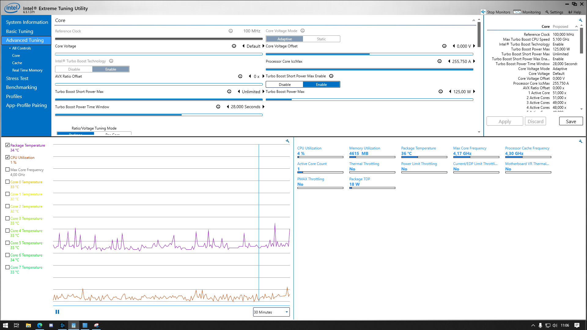

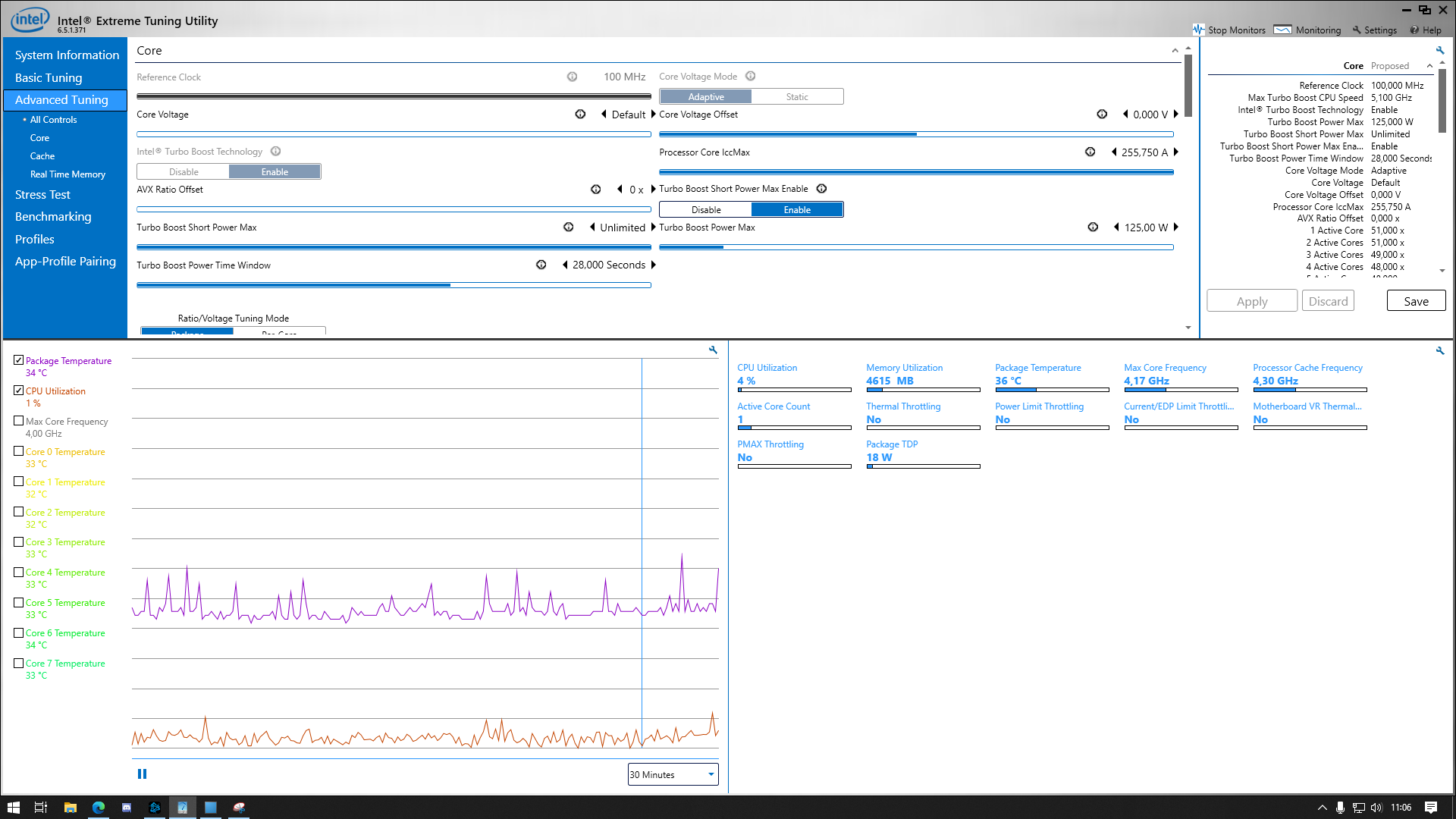

Das siehst du mit HWInfo recht gut, wenn du dort im Idle und unter Lust schaust, was dir als Package Power und VID ausgegeben werden.
Insofern: starte einfach HWInfo, lass den PC ein wenig stehen und mache einen Screenshot von HWinfo, auf dem die ganzen CPU-Werte zu sehen sind.
Dann starte einen CPU-Benchmark, zB. Cinebench, auf allen Kernen und mache wieder einen Screenshot von HWInfo.

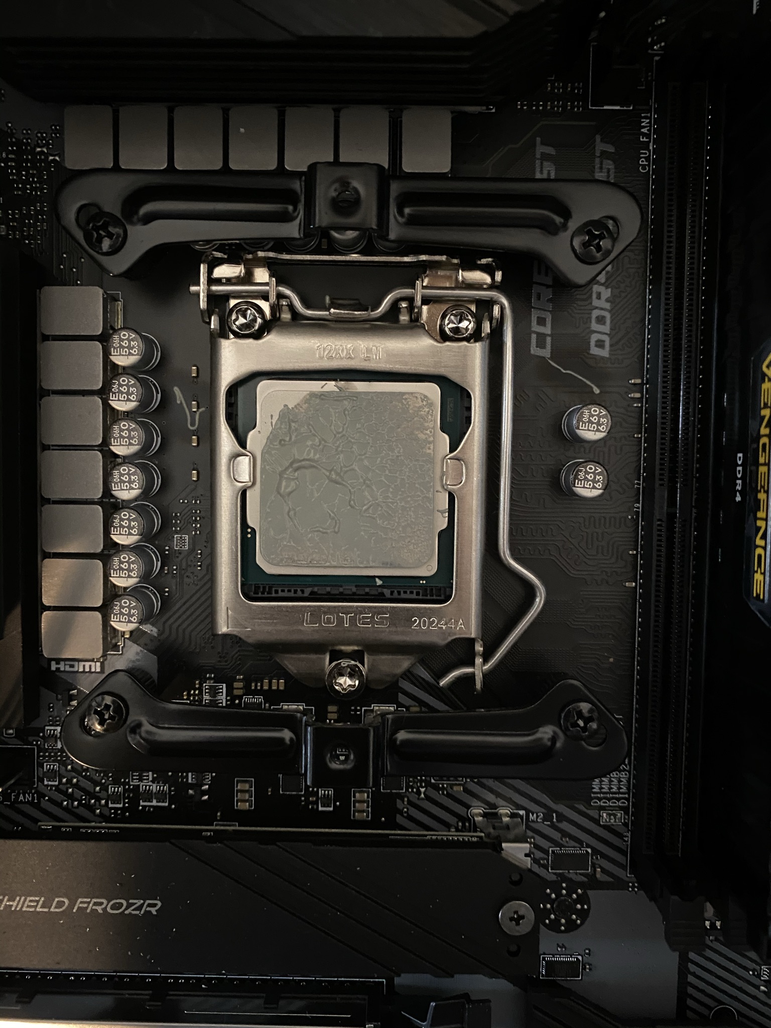

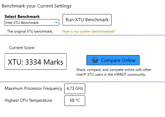

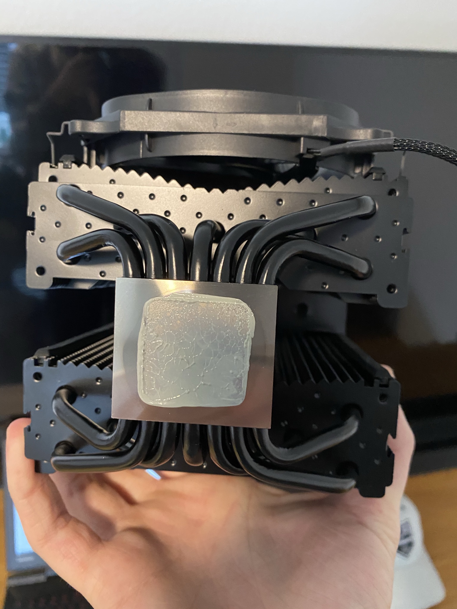

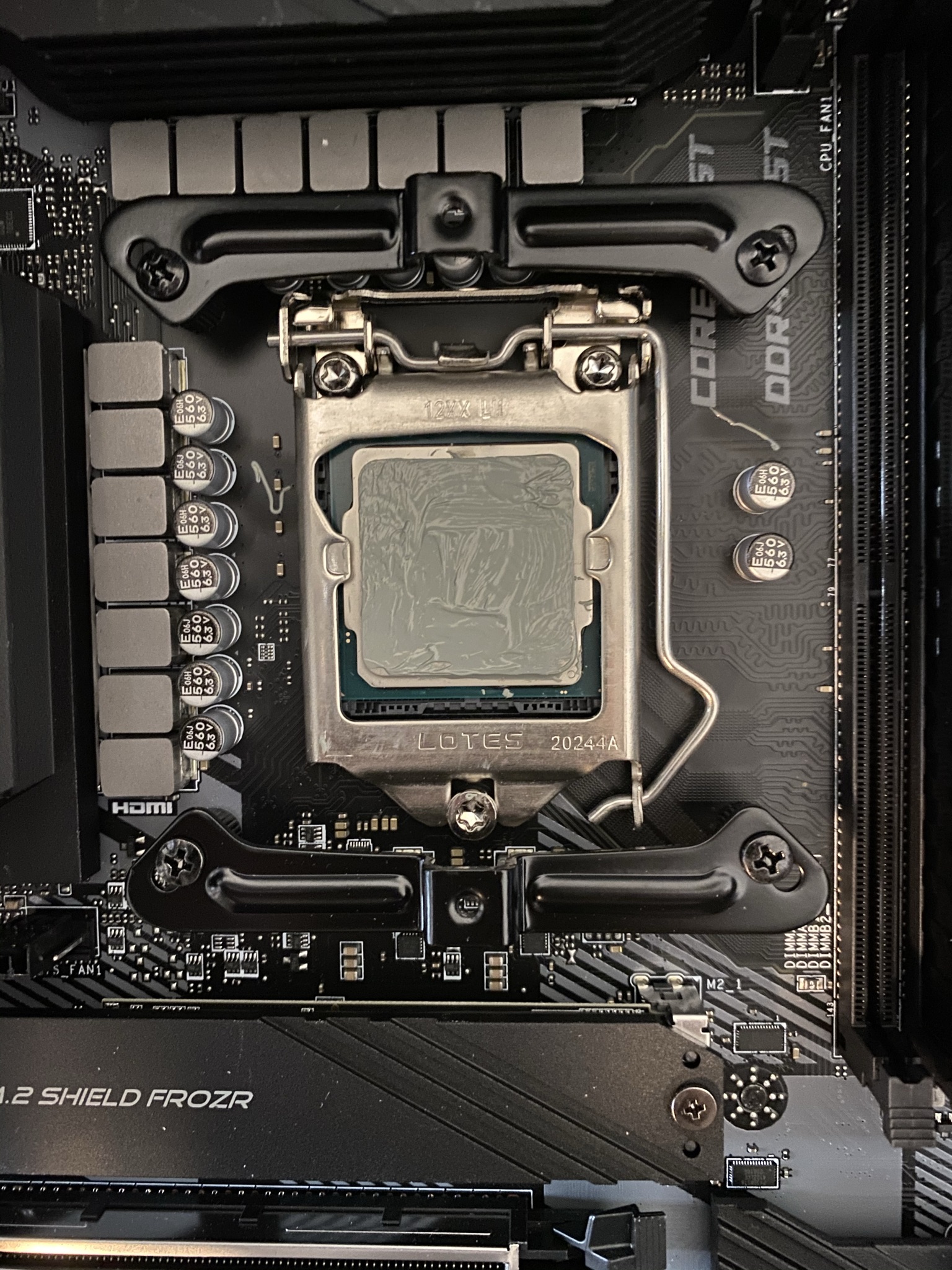

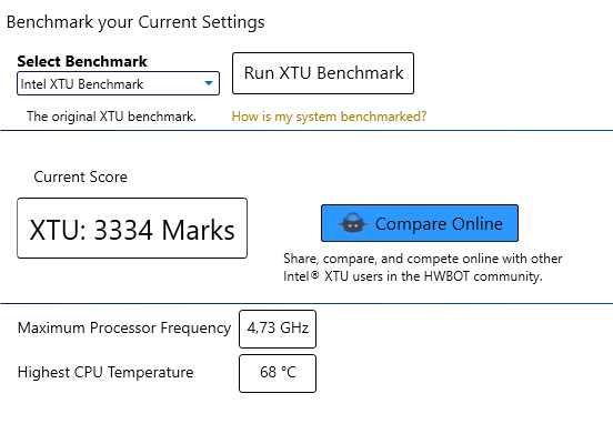

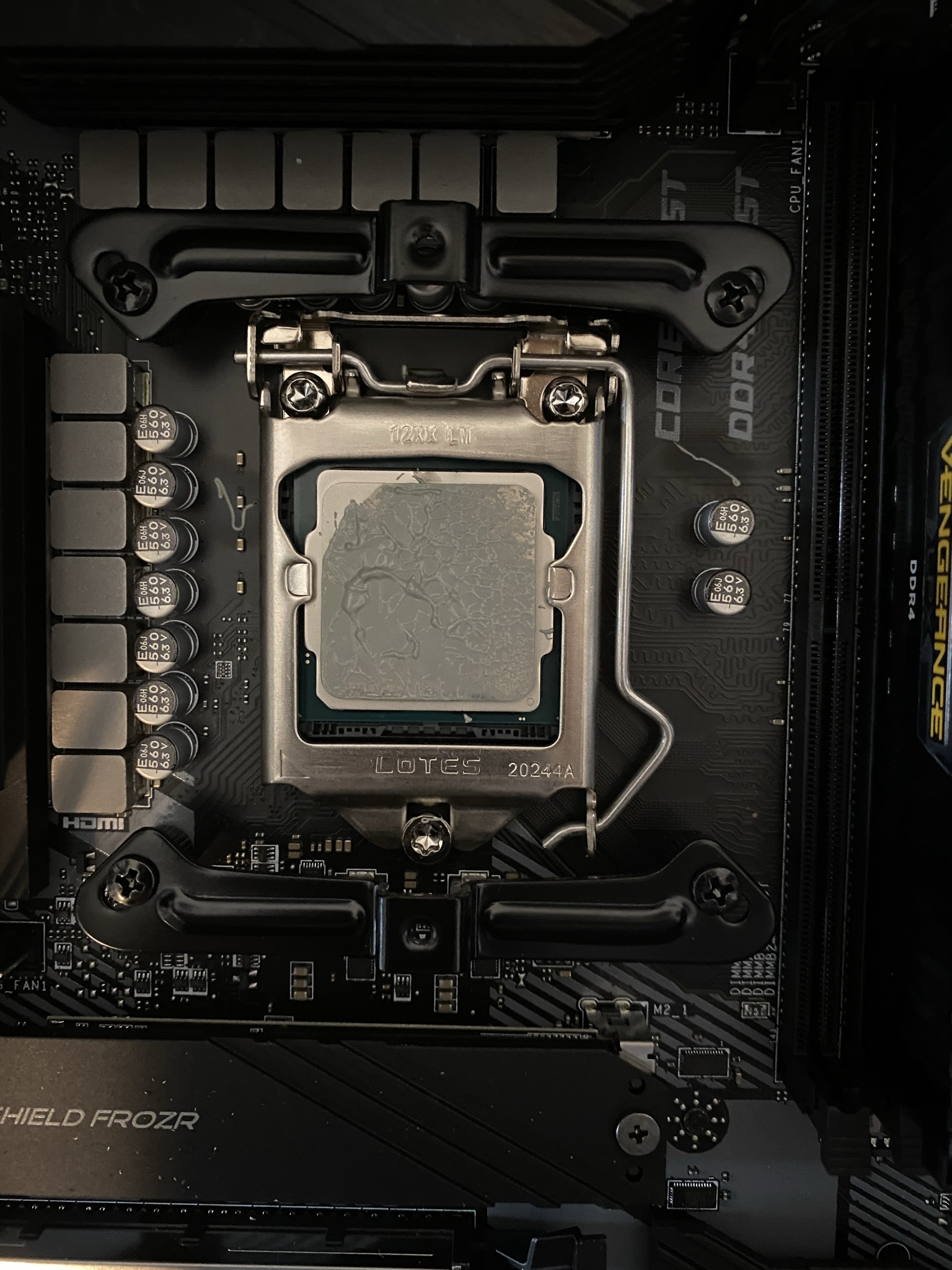

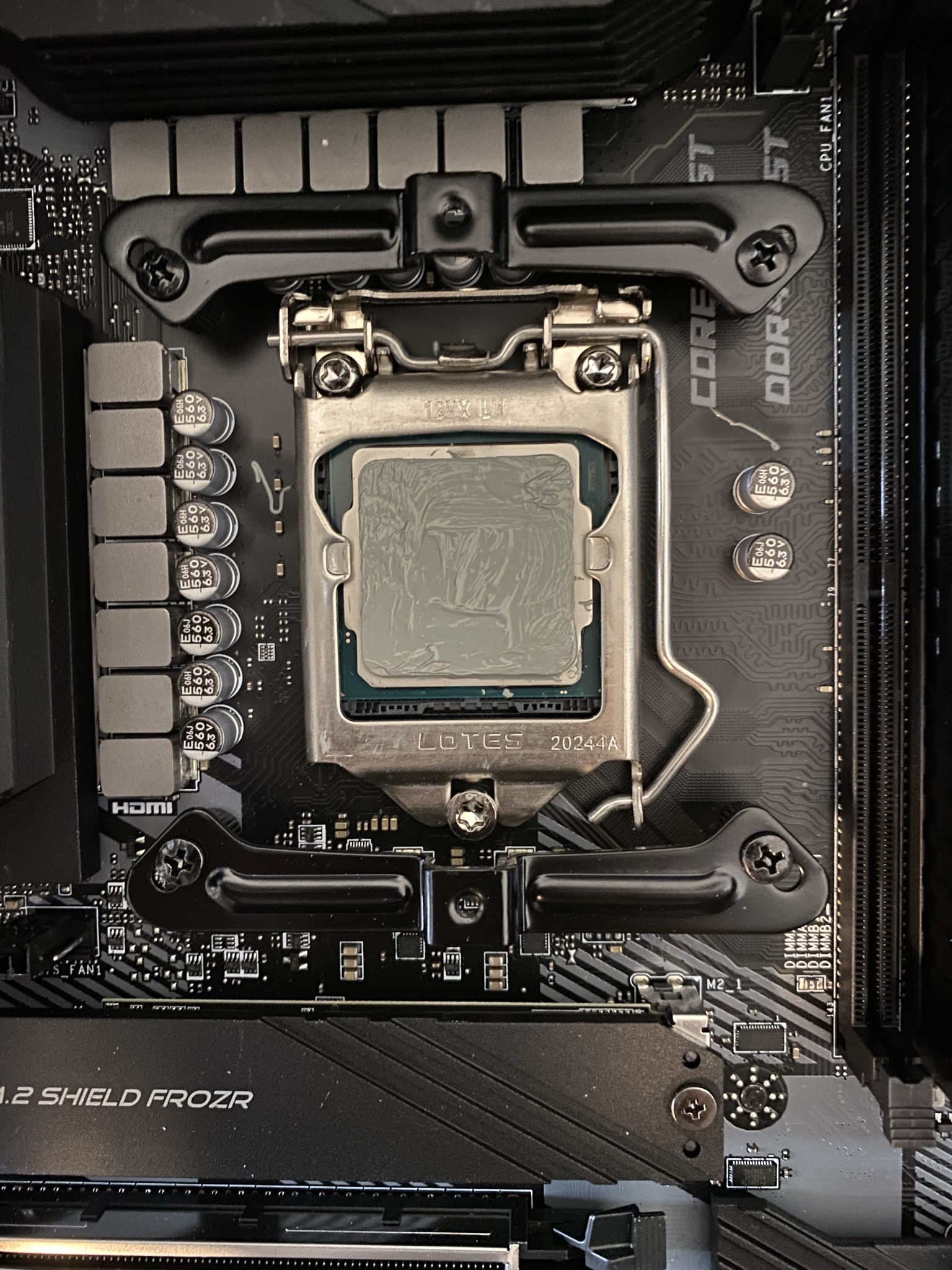

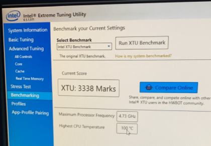

So, habe jetzt die WLP abgetragen, ersetzt und den Kühler nochmal korrekt verschraubt. Jetzt scheint es laut dem XTU zu klappen und es hat tatsächlich an der WLP gehangen.
Ich habe mal ein paar Bilder beigefügt.
Sollte sich was ändern, melde ich mich.
VIELEN VIELEN Dank für eure Hilfe!

Sieht irgendwie sehr Dünnflüssig aus, was für eine Paste ist das?
Reaktionen: JPsy
Von den Bildern her würde ich eher davon ausgehen das der Kühler mit nicht genug Anpressdruck montiert war, da a) für die menge an WLP am Chip "zu wenig daneben gedrückt wurde" und b) eine Ecke am Heatspreader WLP frei ist - was beides mit ausreichend Druck so imho nciht sein sollte.
Reaktionen: LukS
