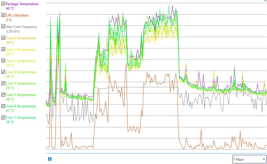

Ich habe jetzt das Problem, dass der PC beim zocken bis zu 100 Grad heiß wird. Ich habe euch mal einen Screenshot von Intel XTU beigefügt, der das in nem Graphen beweist.

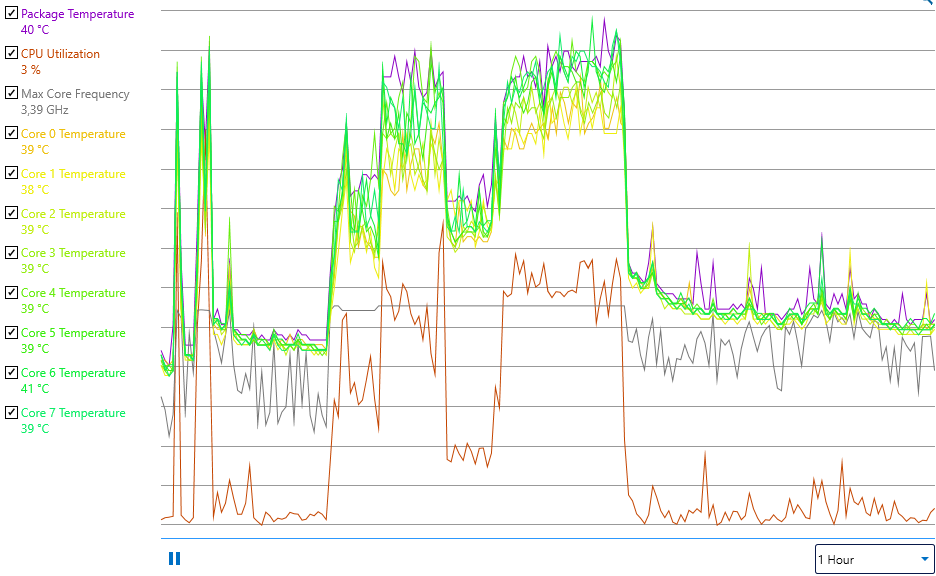

Das habe ich auch gelesen, denke aber nicht, dass das von Vorteil ist, wenn der beim zocken permanent auf 100 Grad ist oder? Sollte doch eher bei solchen Benchmarktests nur vorkommen oder?
Diesmal ist der Anhang tatsächlich beigefügt... :D

Ich seh hier Temperaturen bis 41°
Reaktionen: piepenkorn und Makso
Der Anhang ist ohne Skala leider wertlos.
Reaktionen: LukS, Cardhu und Makso

Leider kann man damit nicht viel anfagen wie schon erwähnt.
Idle Temperatur bei 40 Grad, sehe ich das dann richtig? Ich würde einen Stresstest laufen lassen und die Drehzahl des CPU Lüfters beachten. Funktioniert das richtig würde ich den Kühler nochmals abmachen und die WLP erneuern und nochmals genau schauen ob der Kühler richtig sitzt etc.

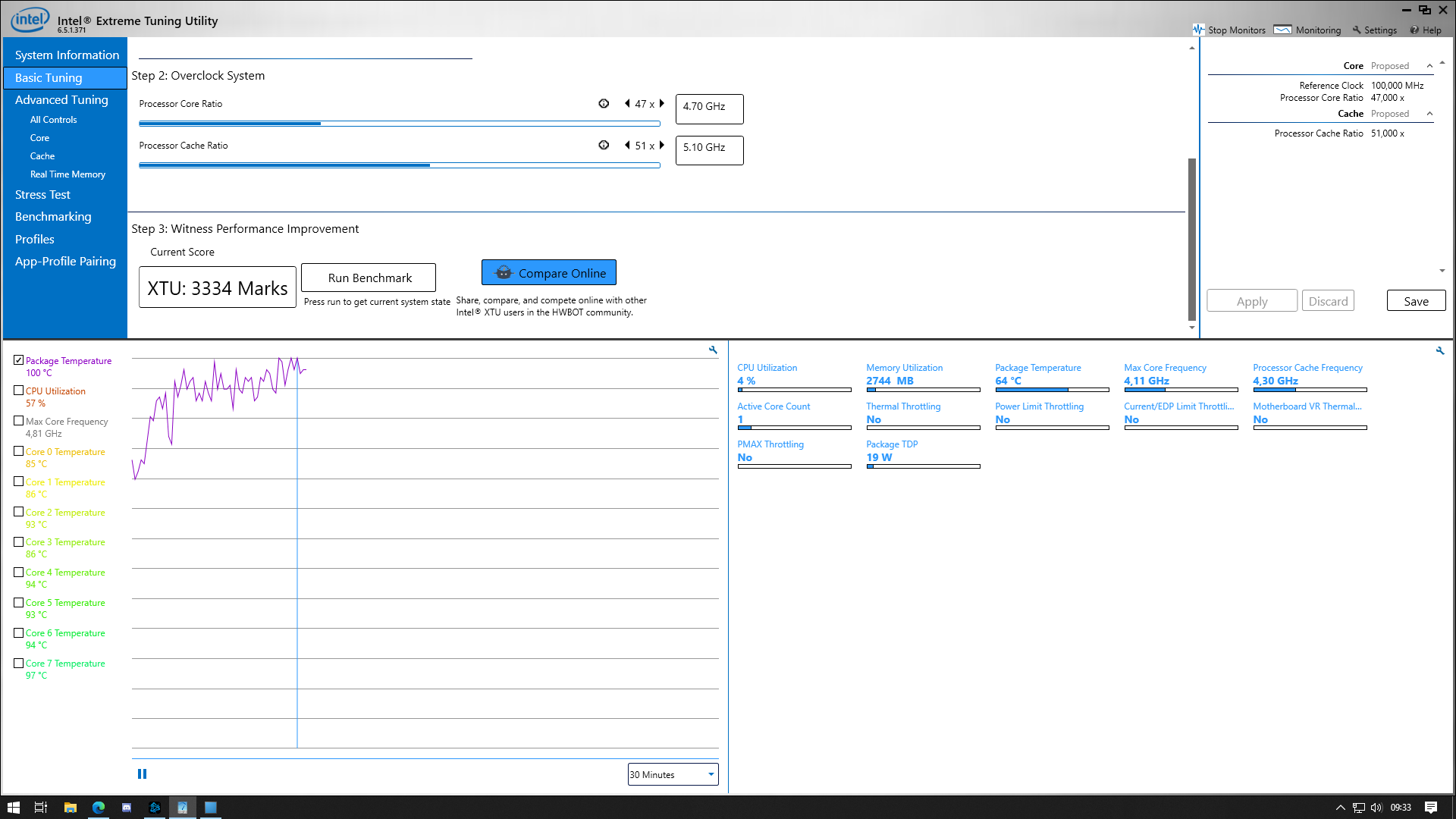

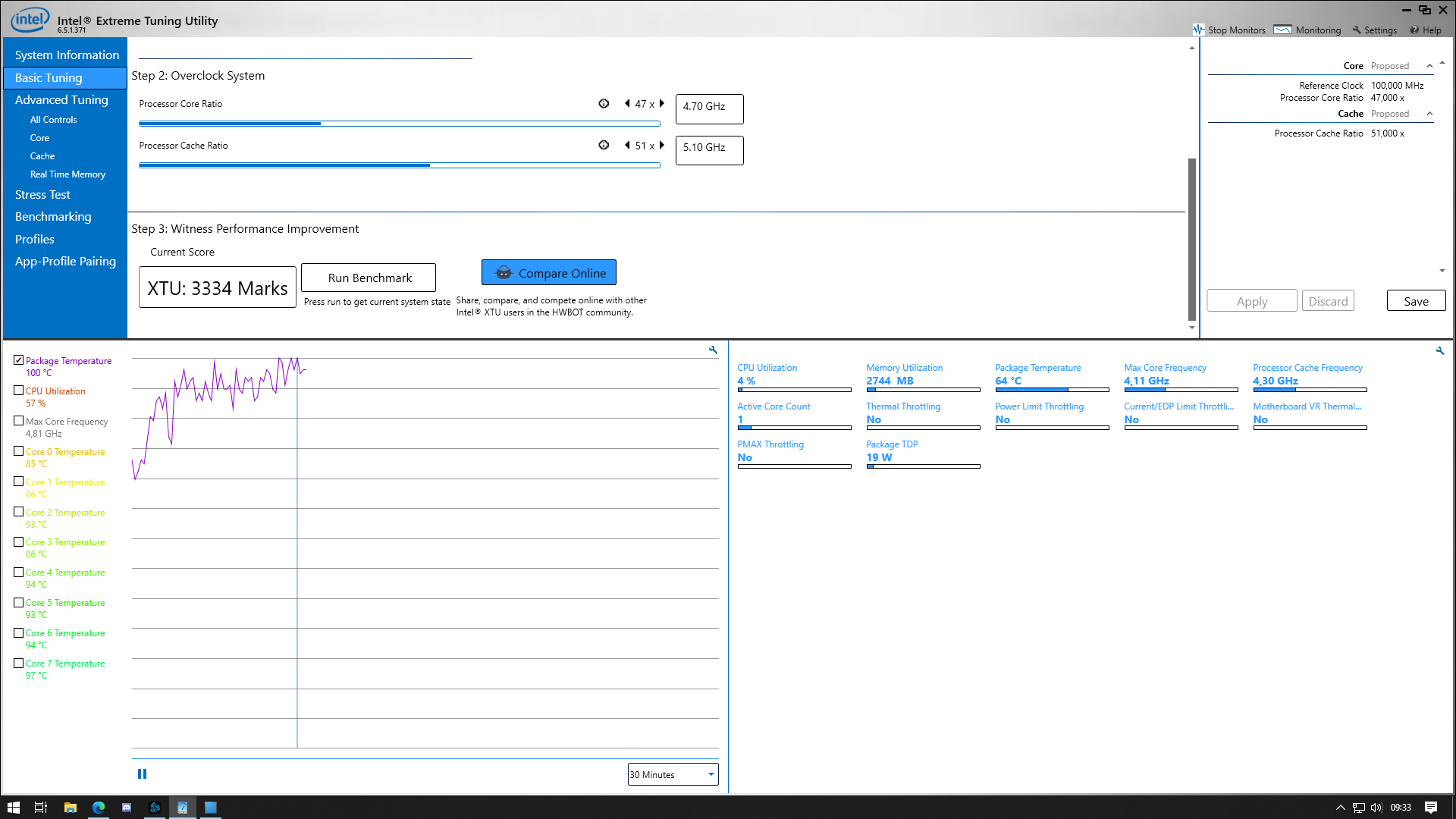

Entschuldige. Habe gerade nochmal eine Runde gespielt und einen neuen Screenshot gemacht.
Links ist erkennbar, dass der Peak 100 Grad ist, ansonsten entspricht jeder Strich halt 10 Grad.

In deinem Diagramm sehen die Flanken der CPU-Auslastung und der Temperatur fast identisch aus.
Das deutet meines Erachtens auf schlechte Wärmeübertragung an den Kühler hin, ansonsten sollte die Temperatur sehr viel langsamer ansteigen und nicht so stark an die Auslastung gekoppelt sein.
Hast du genug Wärmeleitpaste verwendet und auch keine Schutzfolie (siehe mein Vorredner) mehr auf dem Kontaktbereich des Kühlers?
Alles klar, ich werde mir gleich mal neue WLP besorgen, alles nochmal ordentlich auftragen und dann nochmal berichten. Ich danke euch vielmals!
