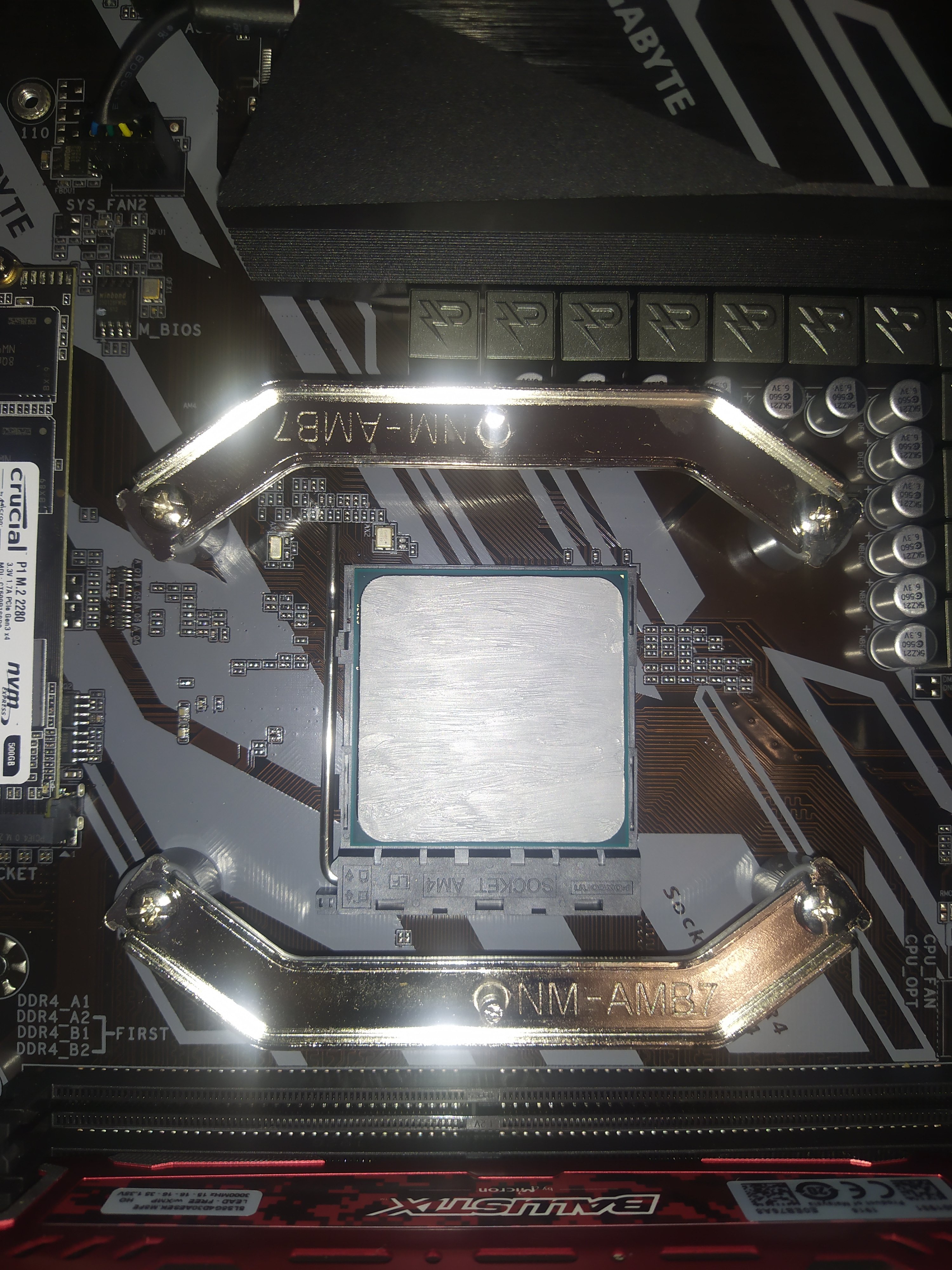

Du hast da deutlich zu viel Wärmeleitpaste draufgeknallt die CPU ersäuft darin ja förmlich, und zu den Tests da gab es schon so viele aber verstreichen ist immer besser da man so die menge Kontrollieren kann.
Sieht man an deinem Beispiel gut, deutlich zuviel, klar drückt sich die Paste raus, die tropft ja schon auf deinem Bild vom alten. Das ist ne schöne Sauerei wenn die Pampe zum Sockel kommt und du die Pins säubern darfst und den Sockel.
Mit der Menge mach ich 3-4 CPUs.
Zumal die Tests für Ryzen 3000 nichts aussagen da der Hotspot nicht mehr in der Mitte ist sondern rechts.
Ich hab nur einen kleinen Noctua NH-U12S und bessere Temperaturen auch wenn es nur der 3600er ist, so ist die TDP gleich und laut Tests ist der 3600er wärmer als der 3700x. Die Paste soll nur verhindern das Luft dazwischen ist, die CPU soll nicht darin baden.
Ich mach soviel das man gerade so die Schrift nicht mehr durchsieht also Erbsengröße und dann solange verstreichen bis alles bedeckt ist.

Du hast sicherlich das von mir verlinkte Video im Beitrag #214 "Too Much Thermal Paste" gesehen. Dort wird auch noch einmal bestätigt, das Abweichungen, egal wie die Paste aufgetragen wird, innerhalb der Meßtoleranz liegen.
Zuviel kann es deswegen, wie ich selbst ja schon festgestellt hatte, höchstens im ökonomischen und auch ökologischen Sinne sein. Damit die Paste bis in den Sockel gelangt, falls überhaupt möglich, müsste man schon sehr viel auftragen.
Kontraproduktiv kann sich also nur zu sparsam aufgetragene Wärmeleitpaste auswirken, da dort die Bildung von Luftblasen bzw. "Hohlräumen" durch Nichtbefüllung mit WLP erheblich steigt. Wie sollte sich denn deiner Meinung nach ein "ertrinken" der CPU äußern und wie sieht eine ertränkte CPU unterm Kühler-Sockel aus?

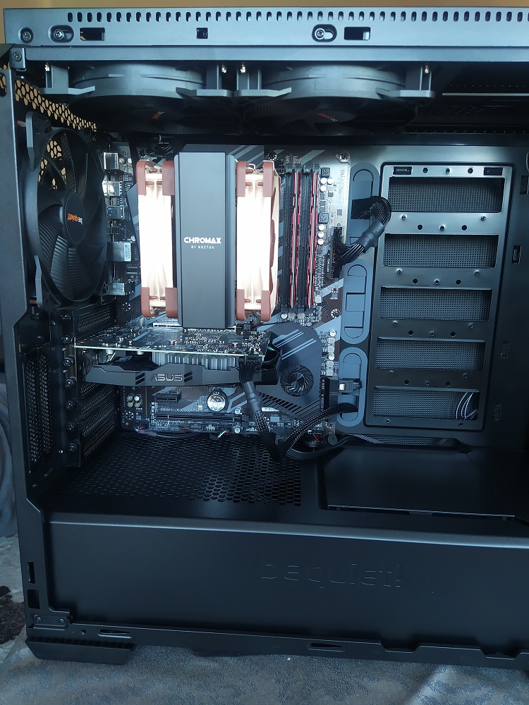

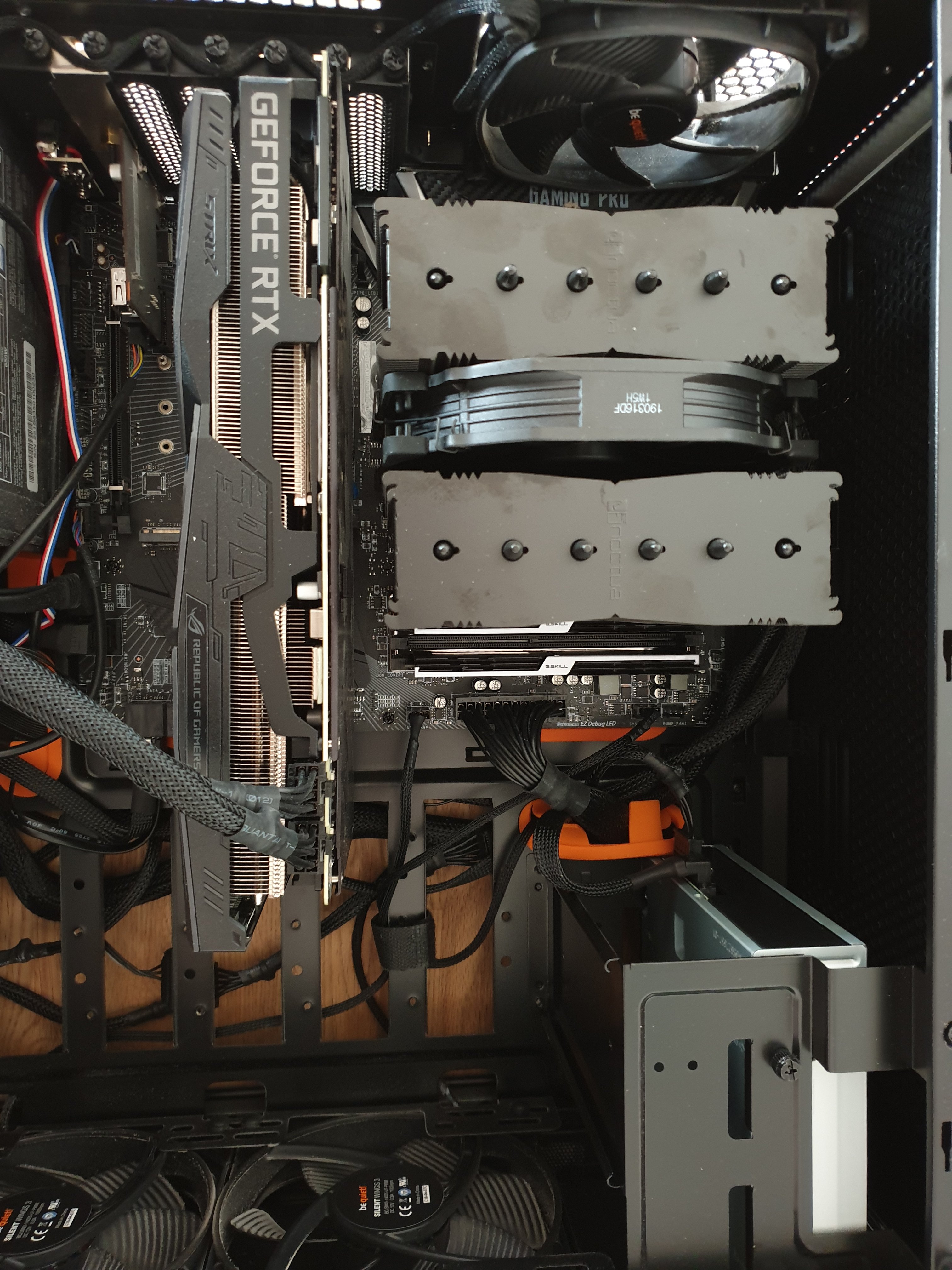

So, endlich Zeit gefunden und "drauf" ist er!
Angenehme Montage, muss man auch sagen!
Habe tatsächlich die Wärmeleitpaste wie in dem Video von @yummycandy probiert.
Hier zwei vorher/nachher Bilder. Mir gefällt es jetzt besser als vorher. Und um Kommentaren vorzubeugen - ja ich könnte ein besseres Kabelmanagement an den Tag legen. :p
Später stelle ich dann auch noch einen ganz einfachen vorher/nachher Temperaturvergleich rein.

@Hias_L
Wie dit aussieht, wie Kraut un' Rübn.. ;)
Na is doch schön wenn erstmal alles sitzt. Dann: "Tipp des Tages" > Handschuhe. Nee ernsthaft, habe erst vor einigen Monaten entdeckt, als ich mit meiner holden Gattin bei Rossmann war, dass es dort neben den Schminkpinseln etc. Schmink(?)Handschuhe gibt. Wenn ich jetzt also mein schwarzes Alucase aus der Ecke hole oder schwarze Noctuakühler einbaue > diese Handschuhe :)
edit: ich glaub, also eigentlich ziemlich sicher, das sind die Handschuhe Klick
Reaktionen: ekin06 und Hias_L
Musste ja kommen 😜
Ich weiß was Du meinst, die Fingerabdrücke. Die hab ich nach dem Bild noch weggemacht. Hätt ich mal vorher machen sollen! :heul:
Gute Idee, die Handschuhe!
Der NH-15D ist ja schon ein echtes Monster, ist da nur ein Lüfter dabei oder ist der Vordere nur nicht drauf wegen dem Ram? Kühlt der D15 bei einem Ryzen den merklich besser als der kleine U12S da sich bei 7NM die Wärme schlecht verteilt?

Ein zweiter Lüfter ist auch dabei. Leider geht der nicht bei mir in das Gehäuse (bq pure Base 600) wegen dem RAM. Der steht dann etwas zu weit vor und ich bekomme die Scheibe nicht drauf.

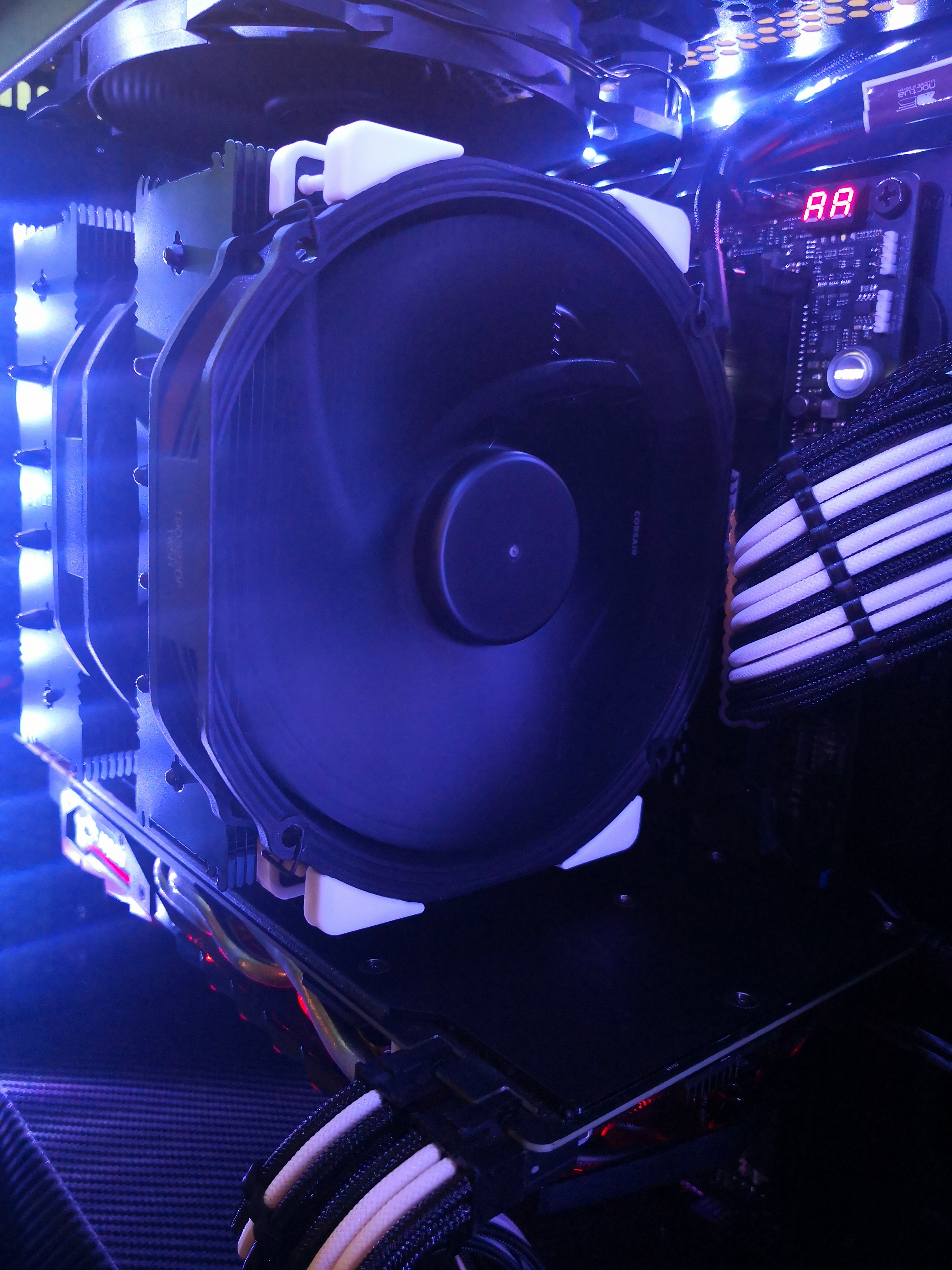

Sehr schick @cm87 die weißen Pads lohnen sich in Kombination mit Deinen schwarz-weiß gehaltenen Kabeln umso mehr! :daumen:
Reaktionen: cm87
Jep, sieht ganz gut aus :D
