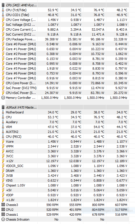

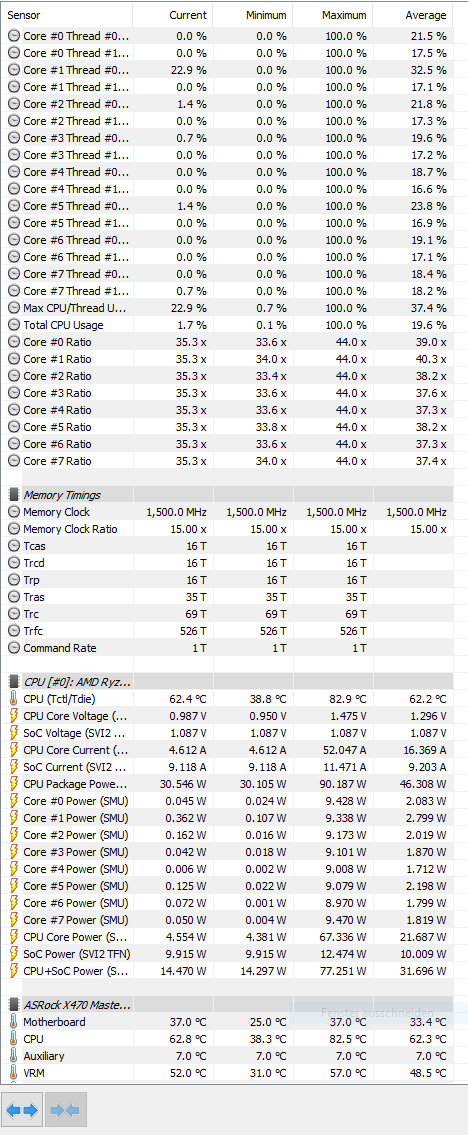

Also ich habe gestern und heute dem Rechner ordentlich eingeheizt. 3x Cinebench, 3x 3DMark. Raumtemperatur ist mollig warm. Der Vergleich ist auch nicht mehr ganz fair, da ich jetzt noch ein Front-Lüfter zusätzlich habe und hwinfo von 6.10 auf 6.12 geupdated habe. Ansonsten habe ich die Lüfterkurven so eingestellt, dass unter Last wirklich nichts mehr nervt. Die Lüfter drehen unter Last nicht schneller als 800 UPM. Leider hab ich beim Wraith Prime nicht drauf geachtet die Lüfterdrehzahlen auf dem Screenshot zu haben. Es war unter Last im deutlich hörbaren Drehzahlbereich.
Idle Temp:
Prime - 38,8°C
NH-D15c - 34,5°C
Last Temp:
Prime - 82,9°C
NH-D15c - 76,4°C
Mainboard und VRM haben unter Last je 1°C mehr. Kommt wohl daher, dass der Wraith ein Top-Blow Kühler ist. Die Spitzentemperatur unter Last beim NH-D15c kann ich mir nicht richtig erklären, da im CB20 die maximale "Current" Höchsttemperatur bei 72°C liegt. Naja, bisschen höhere Kühlleistung hatte ich eigentlich erwartet. Aber in Anbetracht dessen, dass der Rechner jetzt deutlich leiser läuft und das Gehäuse insgesamt kühler bleibt, kann ich damit leben. Wer höhere Drehzahlen fährt, sollte mit der Temperatur auf jeden Fall keine Probleme haben. Ich werde das mal beobachten...
Grafikkarte habe ich Temperatur-mäßig gar nicht betrachtet. Sorry für den miesen, dilettantischen Test, aber ich wollte da jetzt keine große Sache draus machen.

Ich finde den Vergleich schon interessant und auch die Ergebnisse gar nicht schlecht.
Immerhin 6,5 °, bzw. grob 8,5% weniger Temperatur und leiser ist es auch. Ich wäre zufrieden!
Ich mache dann einen ähnlichen Test, mal schauen was rauskommt!
Reaktionen: ekin06
Wahrscheinlich hast du Recht. Die Größe des Gehäuses tut ja sein Übriges. In Spielen werden so Hohe Werte vermutlich eh selten erreicht. Im 3Dmark ging die Temperatur, ausser bei dem CPU Test nie über 70°C. Pendelte eher so zwischen 50-65°C je nachdem was für Last anlag.
