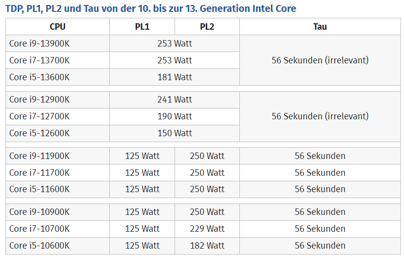

Wie viel Watt nehmen sich die Prozessoren den jeweils unter Volllast. Intel hat zwischen den beiden Generationen an den Standardwerten gedreht. Wenn das Mainboard diese berücksichtigt und nicht einfach alles offen lässt, kann allein dass für einen Temperaturunterschied sorgen.

Und die Temperaturen sind ganz einfach so hoch, weil der Enermax ETS-T50 AXE für den 13700K bei Standard-Power-Limits zu schwach ist. Wo der 12700K noch bis 190W ging, sind es beim 13700K bis zu 253W. Der Enermax ist nur bis maximal 230W spezifiziert, und das halte ich bei einem Tower-Kühler mit nur einem einzelnen 120mm-Lüfter für abenteuerlich hoch gegriffen. Das Problem dürfte sich in Wohlgefallen auflösen, wenn das PL2 für den Prozessor auf einen Wert gesenkt wird, der besser zum Kühler passt.
Bei der WaKü kann das dann wieder angehoben werden, aber ehrlich gesagt ergibt es mehr Sinn, das Limit auch auf Dauer unter 200W zu belassen. Zwischen 142W und 253W sind weniger als 10% Leistungsunterschied.
Ach Ok. Daher dann der Temperaturunterschied - Das konnte ich mir halt nicht erklären.
