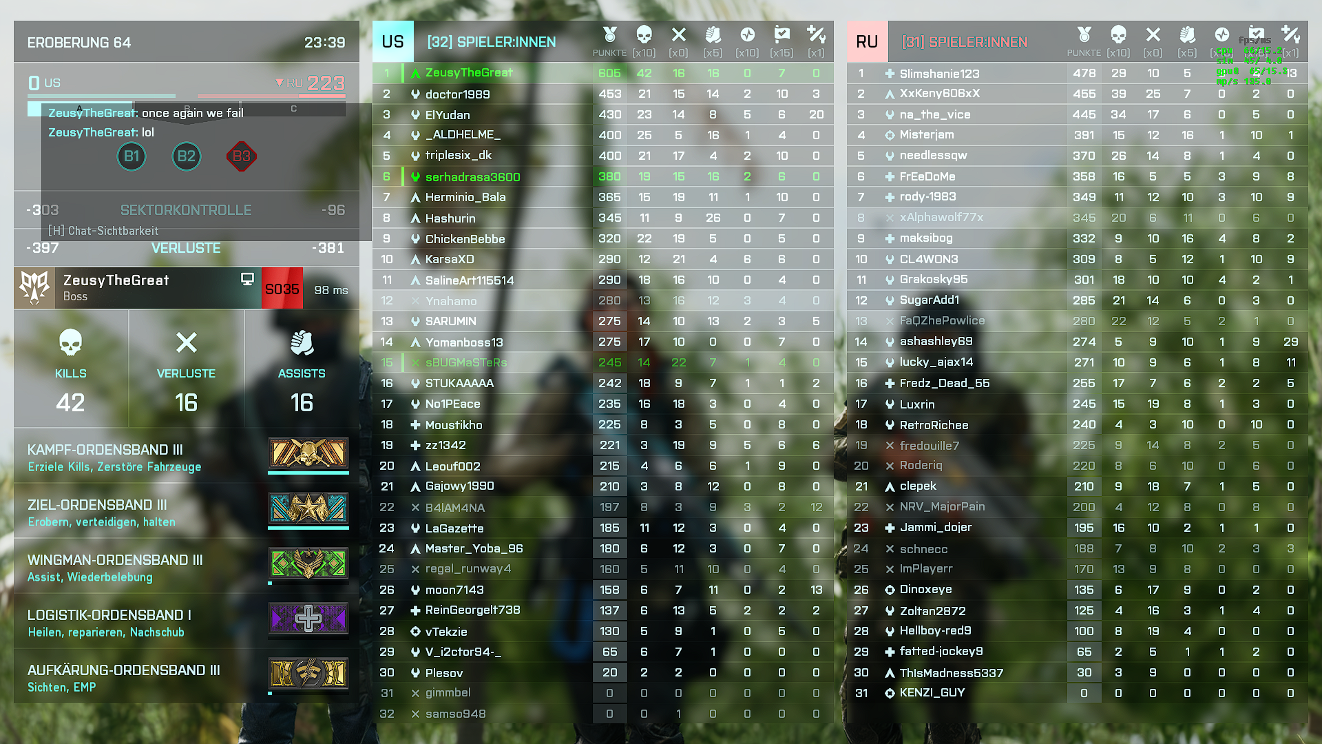

Hab ich was verpasst oder warum spielen alle Engineer aktuell? Fast gar keine Medics unterwegs (1-2 maximal)
So sieht es irgendwie jede Runde aus
