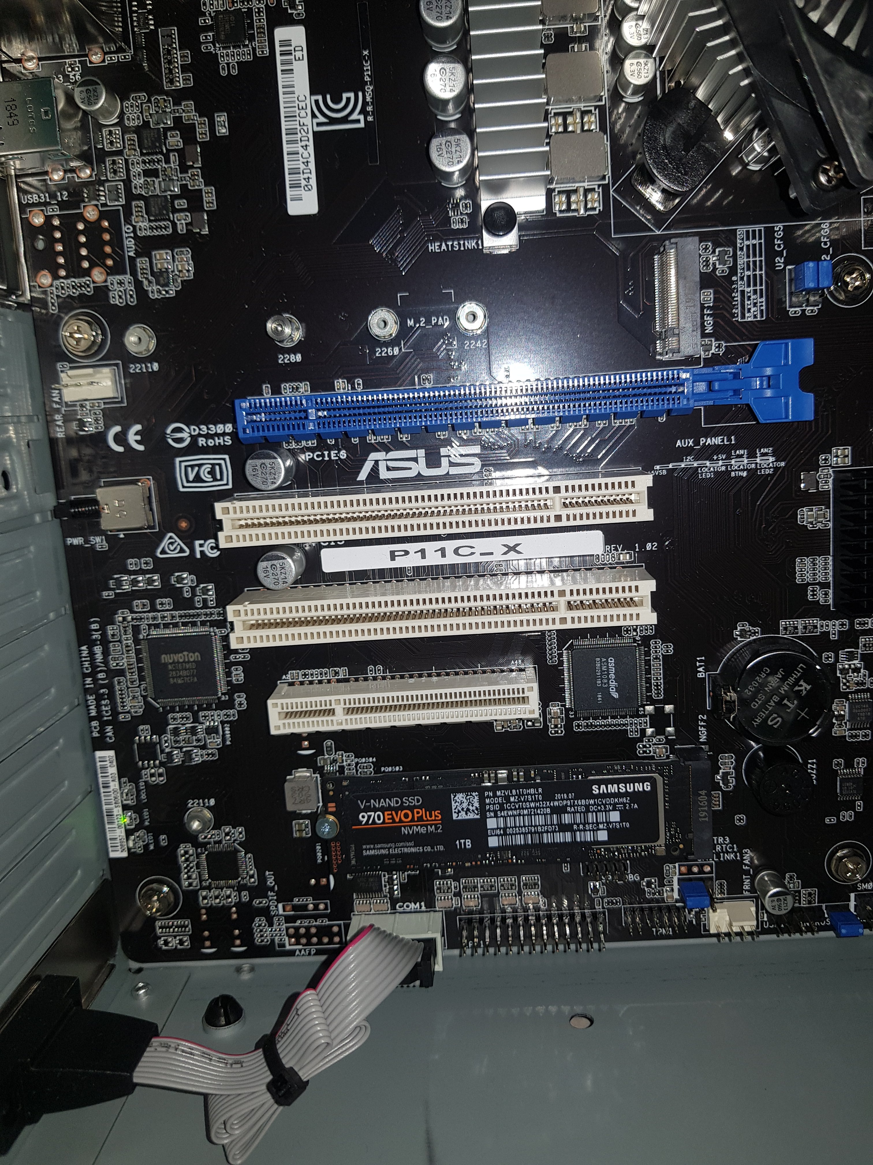

Anfangs hab ich direkt beide auf das Mainboard gebaut (asus P11c-x).

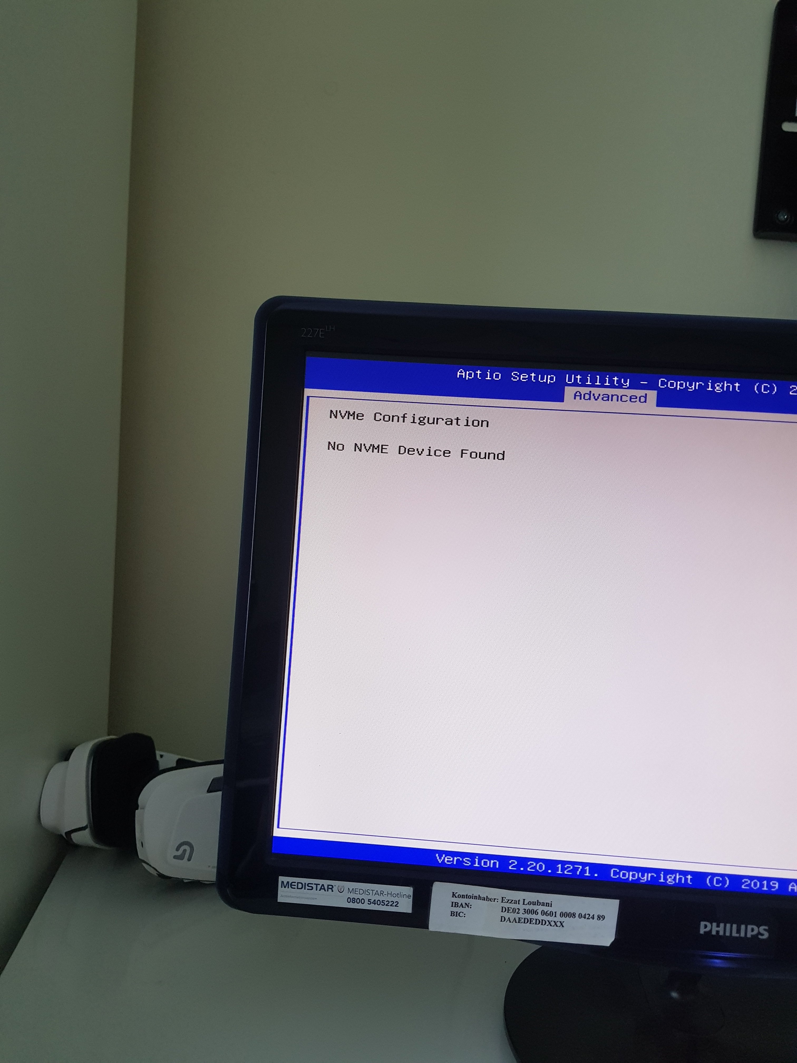

Im bios wurde nur die 1. Erkannt.
Um den problem auf den grund zu gehen hab ich die im ersten steckplatz rausgenommen und die ssd im 2. Steckplatz mit der anderen getauscht (weil ich ja weis das sie funktioniert).
Jetzt erkennt er die nvme leider nicht was mache ich?
Hier ein bild von der m2
Und vom bios.

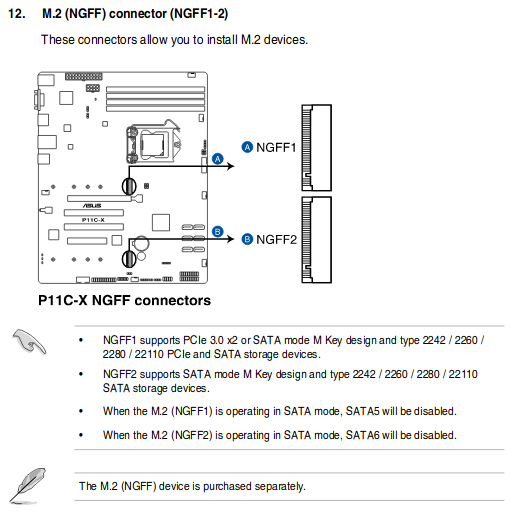

https://dlcdnets.asus.com/pub/ASUS/mb/socket1151/P11C-X/Manual/E14155_P11C-X_UM_WEB.pdf
Dual M.2 sockets provide the flexibility to enable top-flight performance (RAID 0) or data redundancy (RAID 1) via SATA mode. It is a perfect choice for the operating system or application drive
Mehr auf Seite 46 des Handbuches:
NGFF2 supports SATA Mode M Key, also kein PCIe. Und das finden dieser Information hat mich keine 2 Minuten gekostet.
Ich weiß, TLDR. Aber man sollte eben erst lesen, dann kaufen. Dafür gibt es diese Handbücher. Vllt sollten die Hersteller Hörbücher veröffentlichen.

Ich habe mir mal das Datenblatt angeschaut und darin steht das ausschliesslich der erste Nvme und Sata unterstützt, der zweite unterstuetzt nur Sata M.2 SSDs.
Link zur Herstellerseite

@Nyarlath0t3p ein M.2 Slot der nur SATA SSDs unterstützt unterstützt nun mal keine PCIe NVME SSDs, da gibt es auch keine SATA Geschwindigkeit, der Slot unterstützt nun mal keine PCIe NVME SSDs.
