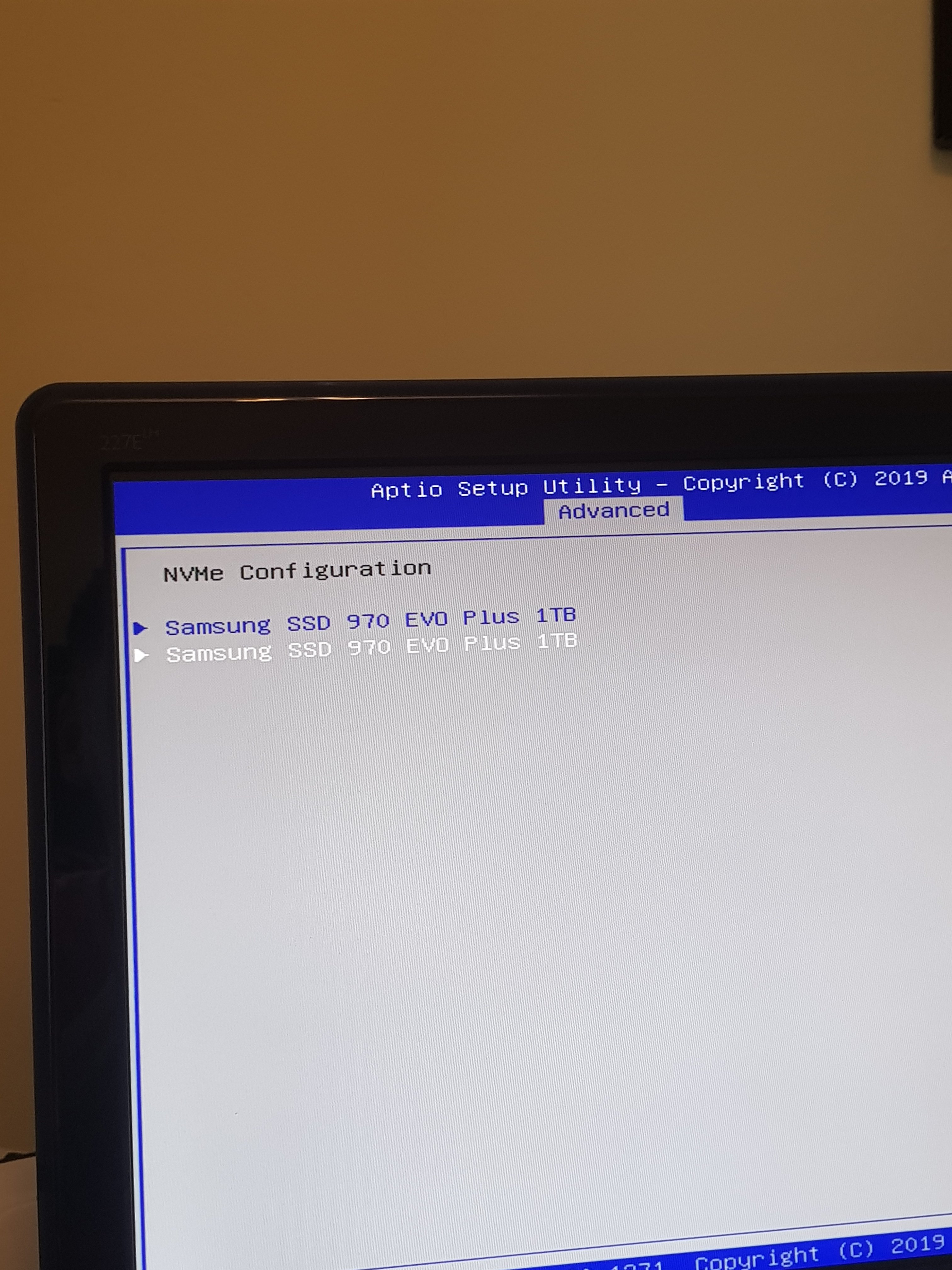

So habs hinbekommen beide 970 evo plus nvme zum laufen zu kriegen :D
Bleibt nurnoch das problem das Nvme ssds kein rapid mode unterstützen 😂
