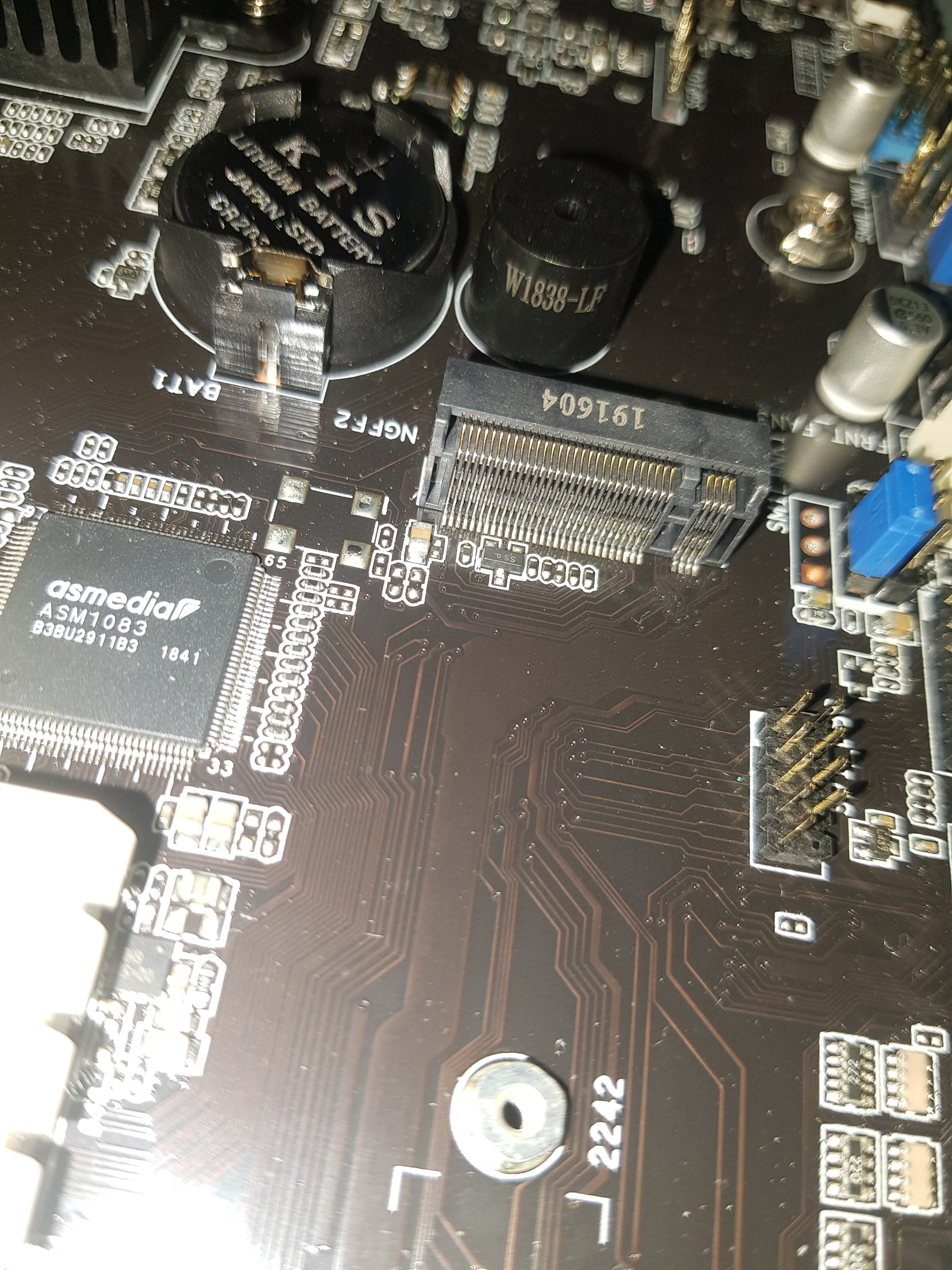

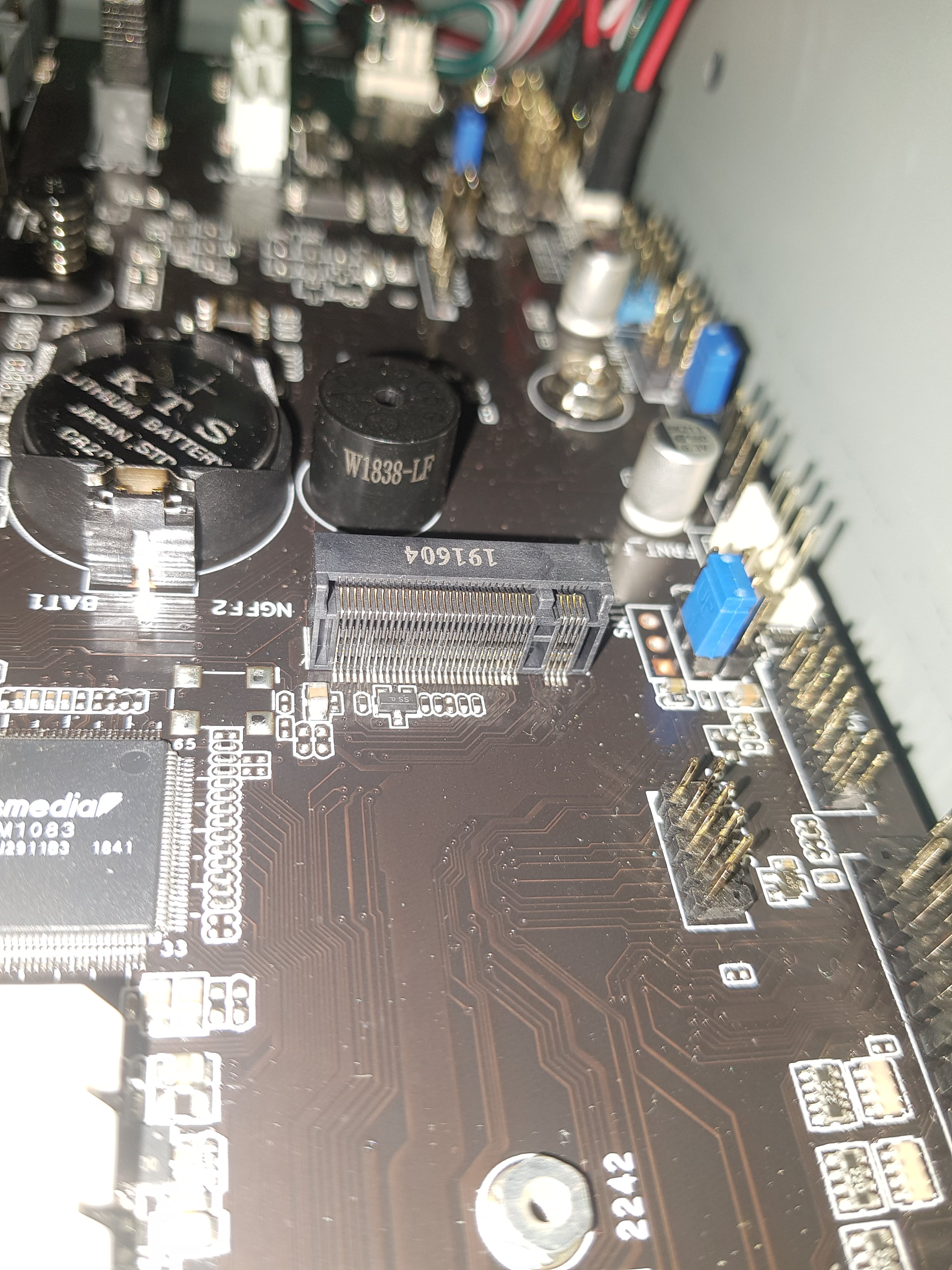

Also wenn ich mir die Sata angucke kann ich mit Sicherheit sagen die passt nicht in den Steckplatz

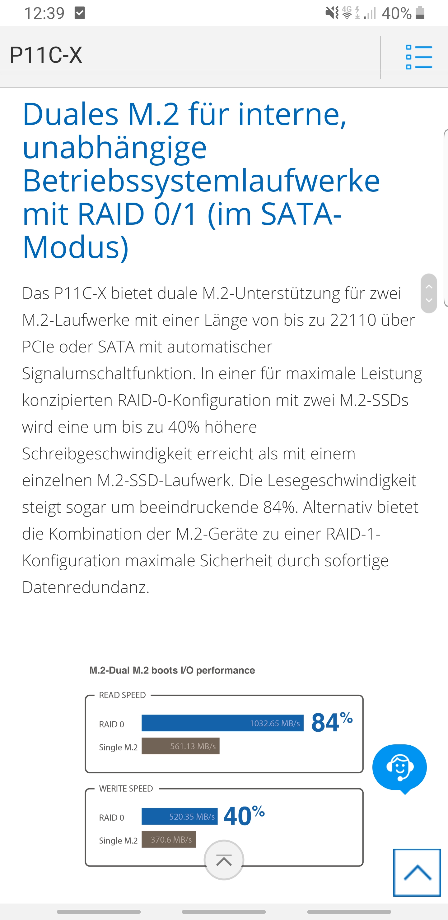

Schick den Schrott zurück und macht das bitte ordentlich
Wenn Board und Controller hin sind - hast du nur schweren Zugriff auf die Daten

Schon aber die m2. Schnittstelle passt ja nicht rein hab ja n foto hochgeladen beide Steckplätze sind identisch sonst hätt ich meine 970 evo plus nicht rein bekommen
