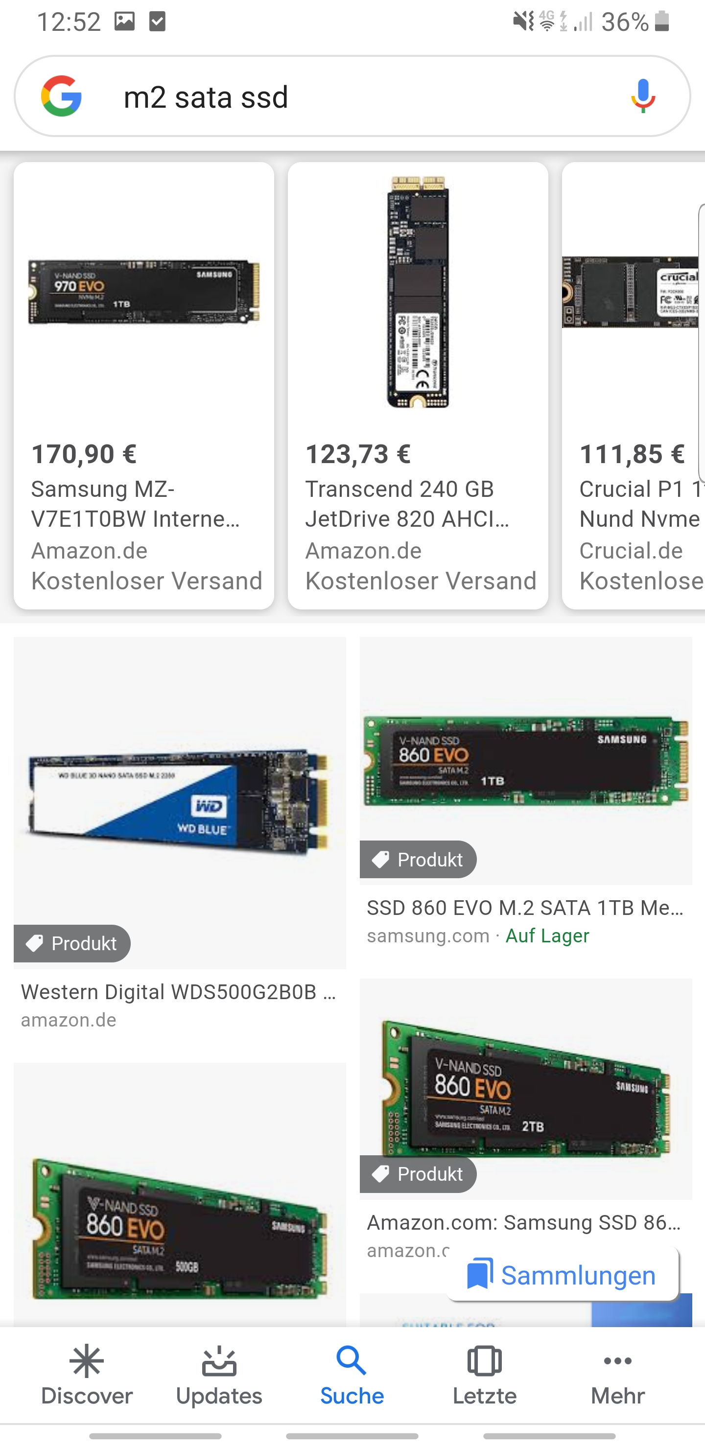

hab dir doch schon gesagt, das du M.2 SATA SSDs braucht und die passen auch in den Slot, wüsste jetzt nicht, warum die nicht passen sollteIbrahim33 schrieb:Ich merk schon bekomme hier keine gescheite hilfe danke dennoch
bisy schrieb:hab dir doch schon gesagt, das du M.2 SATA SSDs braucht und die passen auch in den Slot, wüsste jetzt nicht, warum die nicht passen sollte

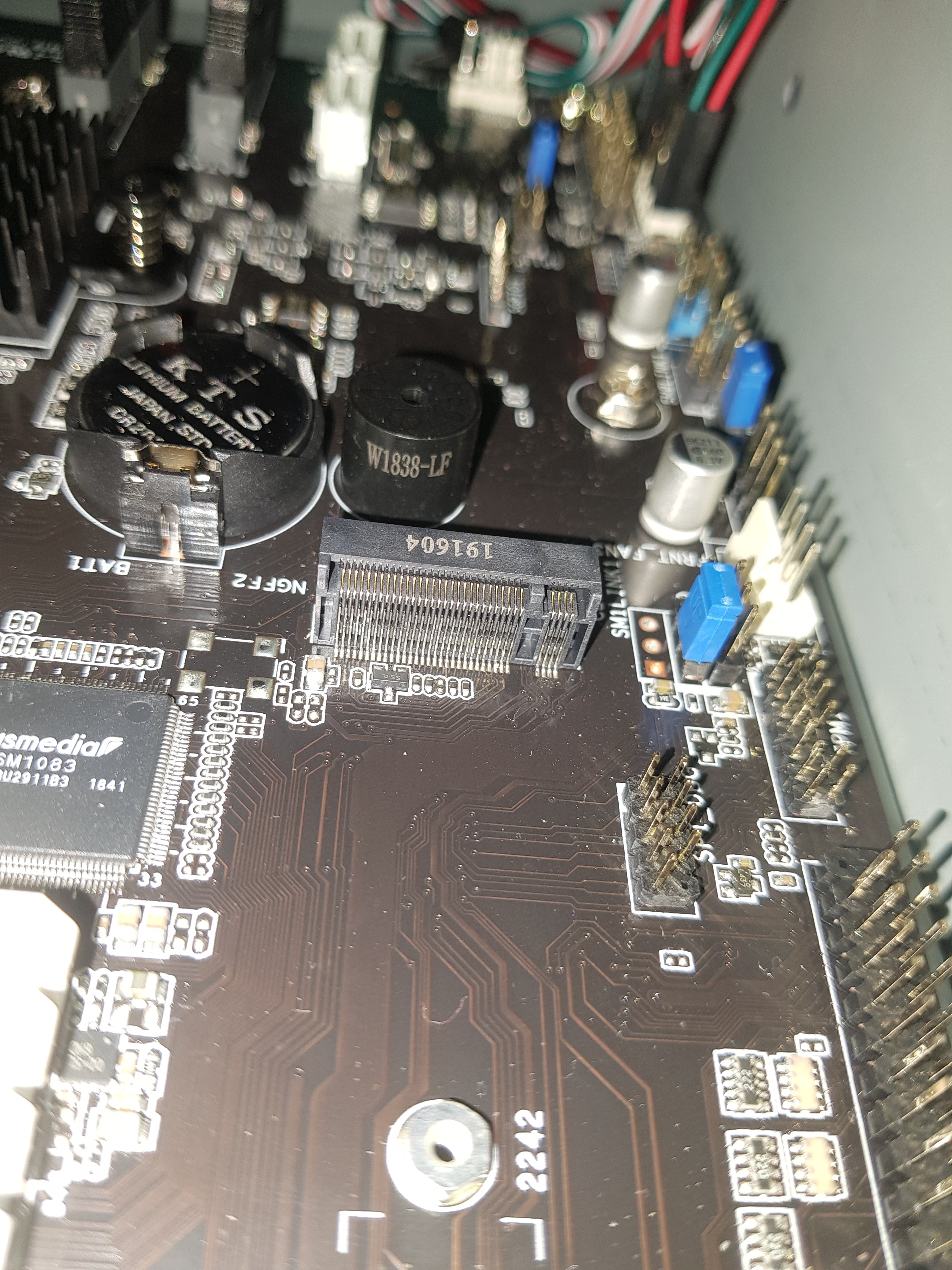

Weil der Steckplatz nur eine Schnittstelle hat und eine sata 2
Die ssd vom Screenshot passt doch garnicht darein in bild (rechts)
ja und?Ibrahim33 schrieb:Weil der Steckplatz nur eine Schnittstelle hat und eine sata 2
Das ist egal, falls es dir nicht bewusst ist, die M.2 SATA SSD passt da dennoch rein und funktioniert da auch.
Der Anschluss unterstützt halt auch PCIe SSD, die nicht das NVMe Protokoll nutzen, daher nur eine Kerbe im Slot, sonst würde keine PCIe SSD rein passen, wenn da 2 Kerben im Slot drin wären.

du sollst die M.2 SATA SSDs in deinen M.2 Slots auf dem Board stecken.Ibrahim33 schrieb:Wo soll ich sie denn bitte reinstecken wenns keinen Steckplatz für die gibt
Aber wie soll die m2 sata mit 2 kerben
In einen steckplatz mit nur einer kerbe passen das ist das was ich nicht verstehe

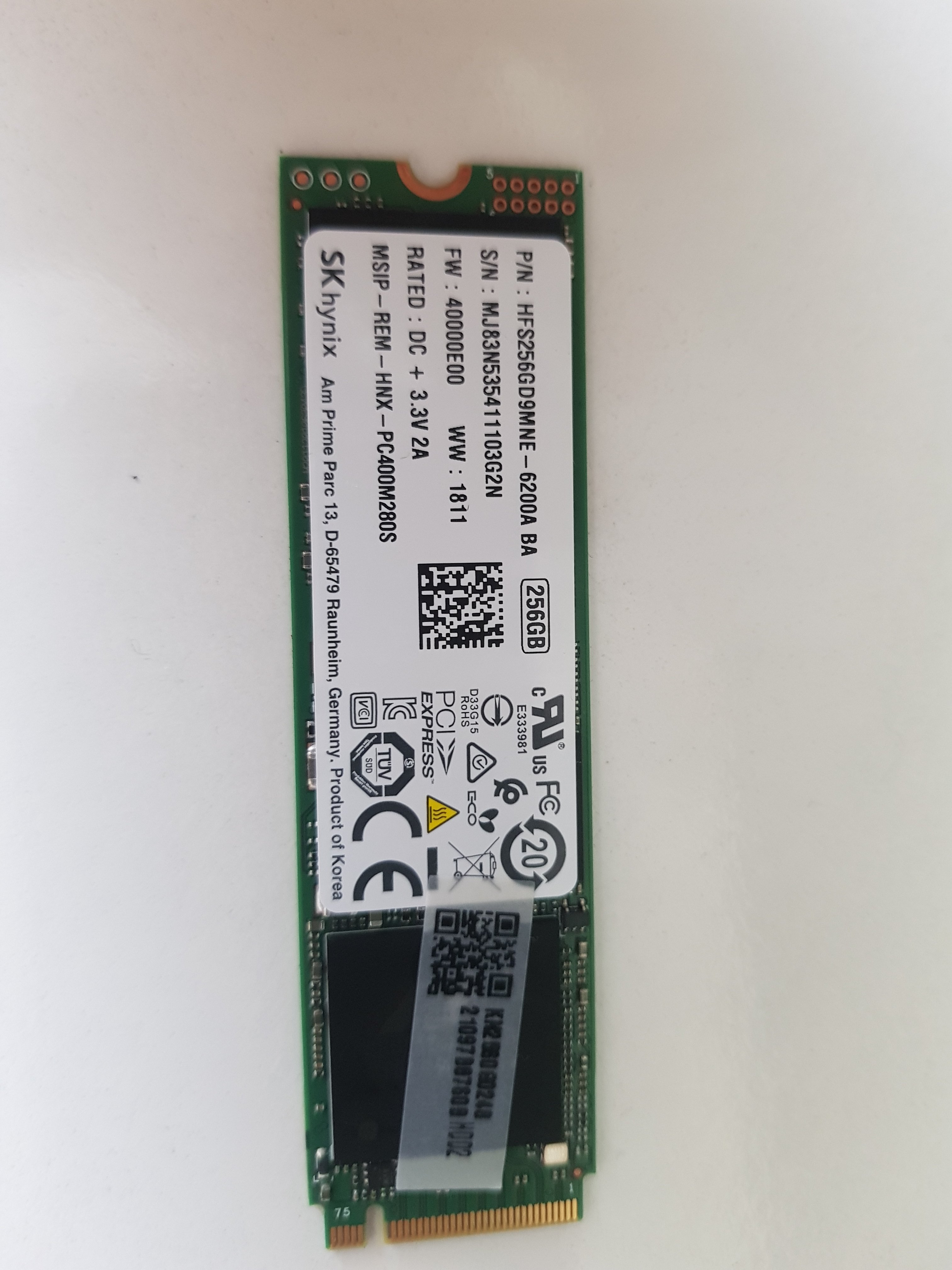

Hab das gerade ausprobiert mit der PCIe ssd ohne NVMe akzeptiert er leider auch nicht
bisy schrieb:Der Anschluss unterstützt halt auch PCIe SSD, die nicht das NVMe Protokoll nutzen, daher nur eine Kerbe im Slot, sonst würde keine PCIe SSD rein passen, wenn da 2 Kerben im Slot drin wären.

Er checkt nicht dass man eine SATA M2 auch in einen NVME Anschluss stecken kann. Man kann aber keine NVME in einen SATA Port stecken.. Das der zweite Port einen NVME Anschluss hat aber nicht unterstützten kann ist für einen noob echt ne Challenge wie man sieht
eine M.2 SATA SSD hat zwei Eingekerbungen, das stimmt, der Slot hat an einer Stelle diese Plastik Nase wo eine Kerbe von der M.2 SSD rein passt, die andere Kerbe braucht im Slot keine Nase, warum auch. Die zweite Kerbe bleibt einfach frei im M.2 Slot.Ibrahim33 schrieb:Aber wie soll die m2 sata mit 2 kerben
und wo hast auf einmal ne PCIe SSD ohne NVMe her?Ibrahim33 schrieb:Hab das gerade ausprobiert mit der PCIe ssd ohne NVMe akzeptiert er leider auch nicht
die Samung 970 ist ne M.2 PCIe NVMe SSD
Oke jetzt hab ichs verstanden also m2 sata ssd
2x kaufen,
Dann den M (mit 5 pins) rein und den B draussen lassen alles klar

bisy schrieb:und wo hast auf einmal ne PCIe SSD ohne NVMe her?

Die M.2 SATA SSD wird doch komplett mit allen pins, den die M.2 SSD hat in den Slot gesteckt, da wird nichts weg gelassen.Ibrahim33 schrieb:Naja ihr müsst schon zugeben es ist nicht leicht zu verstehen warum da jetzt 6 pins garnicht eingesteckt werden sollen

garkeine, die M.2 SATA SSD wird genauso in den Slot gesteckt, wie du jetzt schon die Samsung 970 rein gesteckt hastIbrahim33 schrieb:Ok und welche kerbe soll draussen bleiben die linke oder die rechte?
