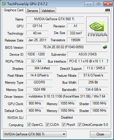

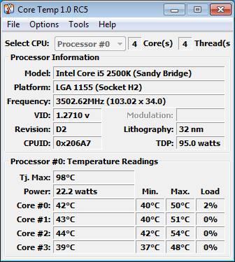

so hier mal die daten, finde alles ist normal oder

Das klingt aber tatsächlich so als würde der Prozessor 'ne Notabschaltung veranstalten. Kannst du mal bitte mit Prime95 einen Stress Test (Small FFTs) laufen lassen und dir die Temperaturen anschauen? Ist der Rechner in letzter Zeit mal irgendwie umgefallen oder hat 'nen hefigen Schlag bekommen? Dann würde ich nämlich noch mal schauen, ob der Kühler noch richtig sitzt und ihn im Zweifelsfall einmal abnehmen, reinigen und mit neuer Wärmeleitpaste versehen (oder das vom Profi machen lassen). Wenn die Temperaturen im "normalen" Bereich bleibt würde ich mal auf den RAM tippen, allerdings bekämst du dann Bluescreens.
Wenn das die Idle-Temps der CPU sind, dann halte ich sie für bedenklich.
Wenn die erstmal unter Last gesetzt wird steigt sie wahrscheinlich aus.
