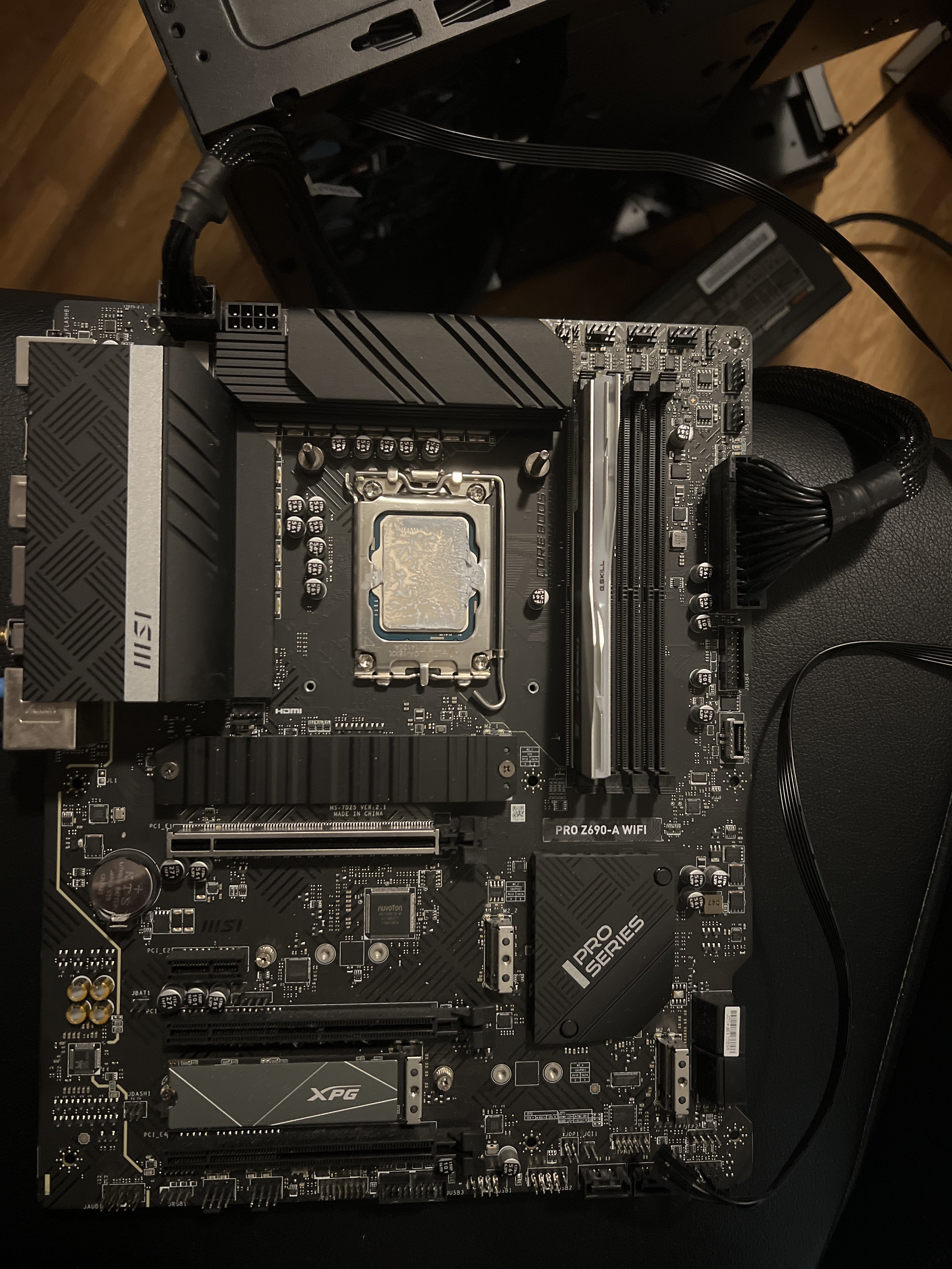

Ich habe jetzt sozusagen alles ausgebaut und trotzdem besteht das Problem.
Ich habe einen i9 12900K
