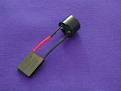

Kommt gar kein Beep? Hast Du denn speaker überhaupt angesteckt? das ist so was hier.
ich war wohl zu spät :)
Ohne speaker kannst Du diese Methode gar nicht anwenden.
