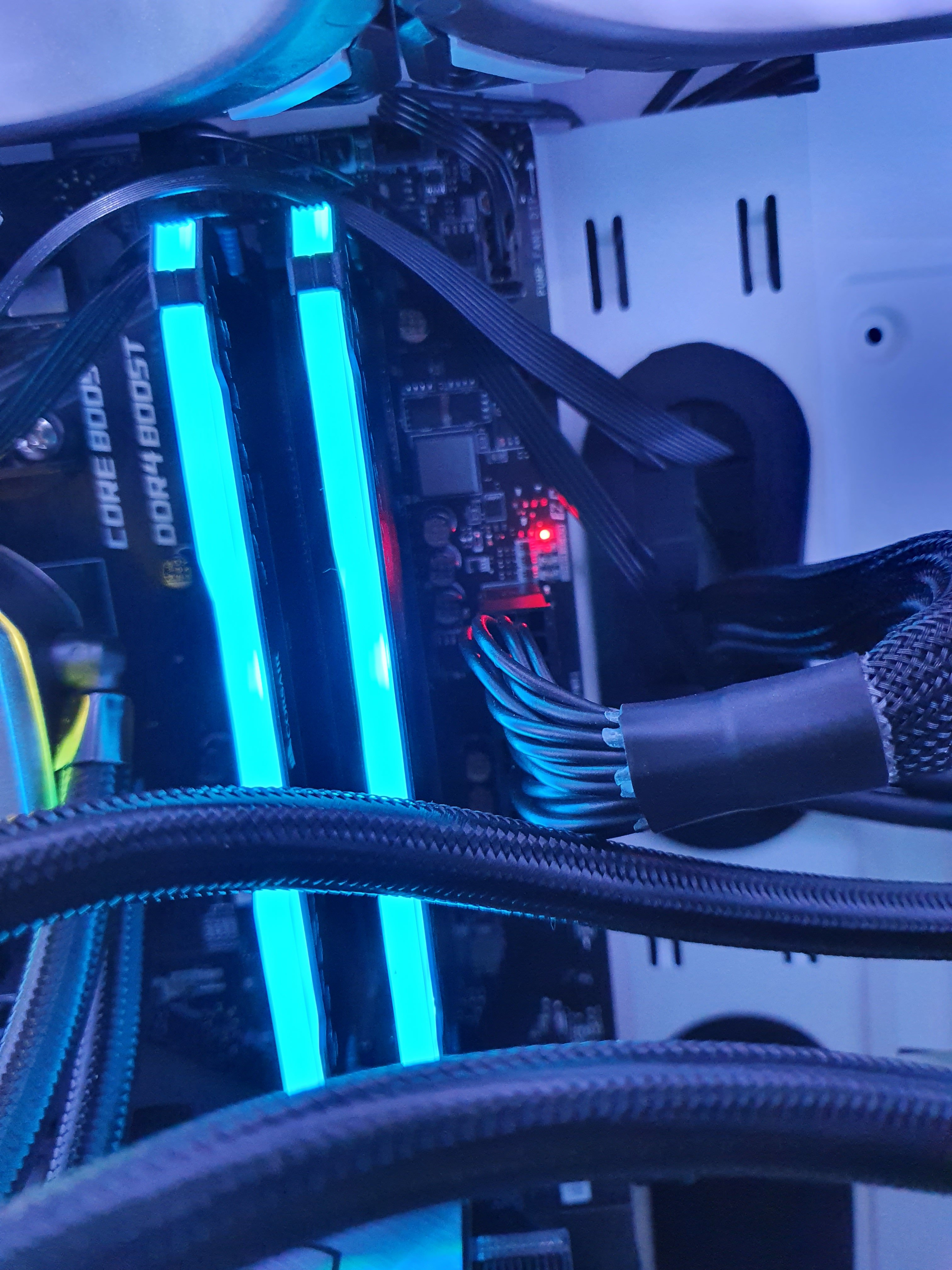

Pc hab ich vor ca zwei wochen zusammengebaut und lief seither einwandfrei bis auf heute. hab den pc angemacht bin ne weile weggewesen und als ich wieder da war war der bildschirm schwarz also hab ich die maus bewegt und bla aber der bildschirm ist schwarz geblieben und weder maus noch tastatur hat geleuchtet der pc jedoch also die ganzen leds undso waren am leuchten und die ventilatoren liefen, habe den pc neugestartet aber nichts pc geht an aber kein bild.
die ez debug leuchte beim motherboard zeigt bei start des pc bei cpu rot das bleibt dann für 5 sekunden, danach geht die leuchte aus und dann leuchtet kurz vga und boot rot und dann gehen alle debug leuchten aus, doch die ventilatoren laufen weuter. laut debug leuchten würd eich sagen es liegt an der cpu? jedoch weiß ich das auch nicht genau hat jemand näheres?
zudem habe ich bereit probiert eine andere grafikkarte einzubauen beziehungsweise ein anderes netzteil zu verwenden hat njchts gebracgt, hab auch andere kabel und anderen monitor benutzt
edit: video ist zu groß also nur ein bild, die cpu leuchte leuchtet durchgängig

Ich vermute mal, wenn etwas mit der CPU nicht stimmt, würde die EZ Debug LED konstant leuchten...aber wie gesagt, das ist nur eine Vermutung.

ich schicke mal wenn die zeit da ist ein video von den ez debug leds, dann weiß jeder auch garantiert wie es gemeint ist, kabel stimmen daran liegts nicht

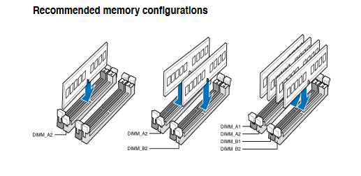

Mach nochmals ein Bios_Reset (Jumper setzen, Batterie raus) mit nur einem RAM Modul in Slot "Dimm_A2",
lass das mal so dann und starte durch. Sollte das System starten, dann herunterfahren und
das andere Modul in Slot "Dimm_B2" dazu installieren.
Klappt alles so nicht, versuche das gleiche mit dem anderen RAM Modul in "Dimm_A2".
Oder willst du 4 RAMs verbauen, Vollbestückung?
Dann versuch das trotzdem mal so wie beschrieben.

Also, das ganze hat in sofern geholfen, das ich Windows installieren konnte, allerdings jedes mal die Methode mit dem jumper anwenden muss um überhaupt ins System Booten zu können.
Heisst, führe ich die Methode mit dem jumper nicht aus, bleibe ich wieder bei einem blackscreen hängen.
Verwende ich jedes mal die Methode mit dem jumper, schaffe ich es ins BIOS zu kommen und von dort aus Windows zu Booten.
