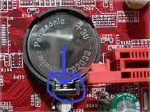

Du musst jetzt eigentlich nur die Batterie rausnehmen: Das hier wäre dabei auch sehr hilfreich. Du musst jetzt lediglich die Batterie rausnehmen (davor sollte natürlich entweder der Schalter am Netzteil umgelegt sein, oder einfach das Kabel ziehn) und etwa 2 min oder so drausen lassen, dann wieder einfügen und PC anschmeissen. (Wie die Batterie genau rausgeht: Einfach zB mit einem Schraubenzieher gegen diesen silbernen Stift von der Seite drücken und schon dürfte die Batterie rausspringen

Noch was: Irgendwie sehe ich dort keinen silbernen Stift oder ähnliches ...

Und so wie ich das eingezeichnet habe, drückst du gegen das silberne Dingens^^
