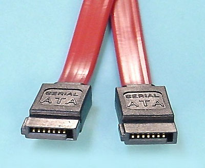

Aber sag mir doch bitte erst mal wie die beiden Festplatten angeschlossen sind. Ich hänge dir mal beide Möglichkeiten an...

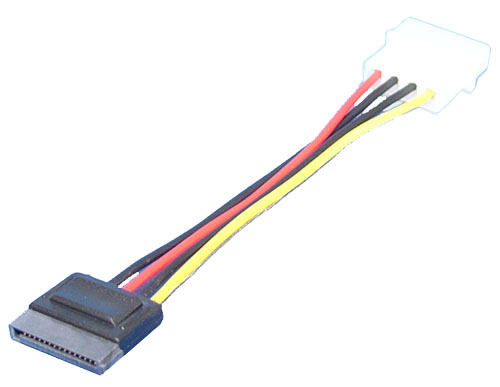

Also dann nochmal zur Festplatte: Sind bei beiden PCs die Festplatten über Sata angeschlossen (linke Bild)? Also ein Sata Anschluss ist bestimmt noch frei!
Wenn ja kannst du von dem kaputten PC das Sata Kabel, das am Mainboard steckt entfernen und an dem andern PC anschließen (Das Stromkabel muss davor natürlich auch noch ab)
Im Anhang siehst du wie es aussieht. Das muss dann bei dem funktionierenden PC natürlich auch wieder angeschlossen werden.
