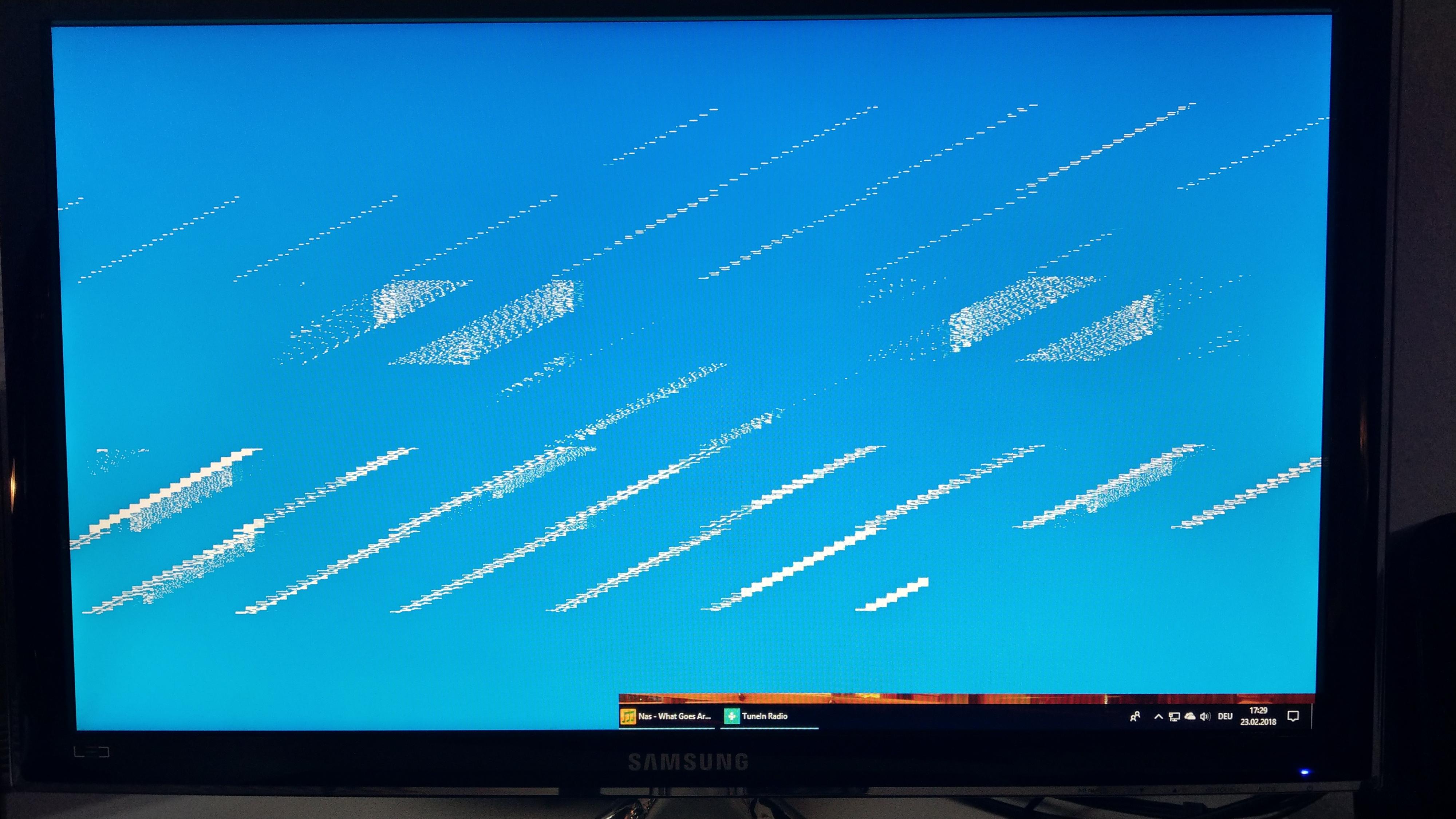

Seit ein paar Tagen passiert es, dass sich mein PC im Idle aufhängt/abstürzt. Ich bin mir nicht sicher was es ist, da das Bild einfach streifen bekommt und es aus den Boxen brummt.
Könnte es auch die Graka sein? da ja wenn der PC abstürzt es einen Bluescreen geben müsste? Und das Bild so komische Streifen hat.

Ich hatte jetzt mal nur die Igpu aktiv. (980ti ausgebaut) und hatte in der Zeit keine abstürze.
980ti wieder eingebaut und nach 1 Stunde Idle wieder absturz bzw. verzerrtes Bild.
Also glaube ich schon, dass es die GPU ist. Nur weis ich nicht was nicht stimmt.
