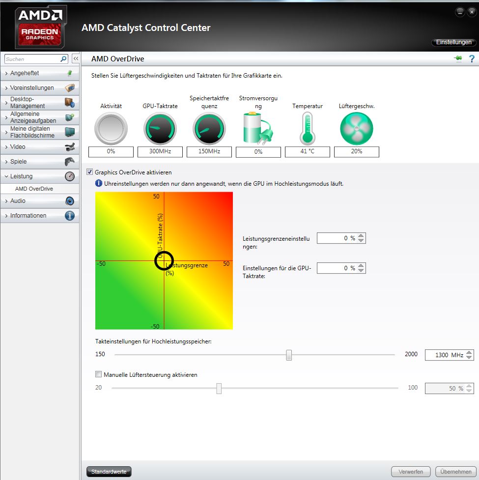

Noch ne Frage, die Karte soll bei 1100 MHz noch stabil laufen, wie kann ich das hier beim Treiber anständig einstellen? Bei dem offiziellen 14er WHQL Treiber konnte man noch eine MHz Zahl angeben, hier hat man so ne komische Prozent-Angabe (anders beim speicher, dort wieder Mhz).
Weiß da jemand bescheid? Hab keine Lust auf MSI Afterburner oder ähnliche tools.

Kann mir jemand die Frage mit dem AMD Overdrive beantworten? Liegt das an dem letzten Beta-Treiber oder ist das bei allen neueren Versionen so?
Weiß jemand was ich einstellen muss um auf 1100 Mhz zu kommen?

Wie dem auch sei, ich konnte mir die Frage bezüglich AMD Overdrive selber beantworten.
