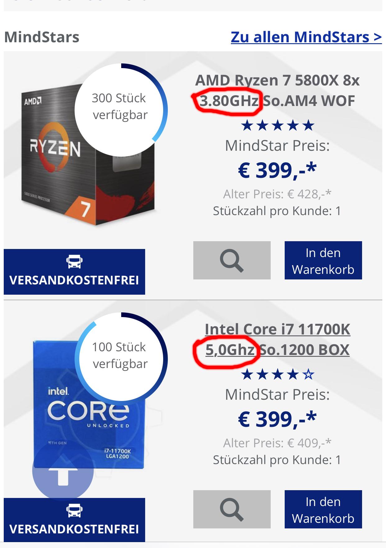

DonL_ schrieb:
Das ist aber nur bei Mindstar und in der Atikebeschreibung steht 4,7 GHZ.
Aber du hast schon recht ein bischen Merkwürdig.
Bei Mindfactory stehen eigentlich generell die Baseclocks für CPUs, wenn man den 5800X so sucht, stehen da auch 3,80GHz genau wie beim 5600X 3,70GHz aber auch beim 10900K 3,70GHz oder beim 11900 2,5Ghz steht.
Der 11700K ist der einzige, der den Boost dort stehen hat.

DonL_ schrieb:
Da steht klipp und klar wenn man herunter scrollt 4,7 GHZ Boost Takt!
Ja, wenn man herunterscrollt, es geht aber doch um den Namen, mit dem er in der Übersicht gelistet ist, und da stehen bei allen CPUs die baseclocks drin(macht ja auch Sinn weil das der garantierte Takt ist), außer beim 11700K, der nebenbei auch noch der einzige ist, bei dem die Kernzahl fehlt.
Also es ist kein Ausreißer, dass beim 5800X nur der Baseclock in der Mindstar Übersicht steht, das ist bei allen CPUs so. Der Ausreißer ist der 11700K.
Reaktionen: Veitograf und Zwiebelsoße

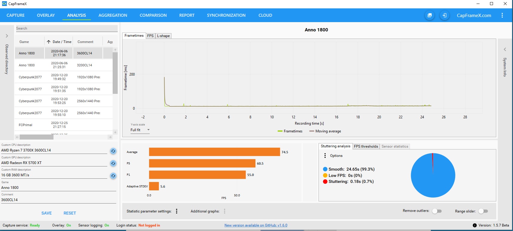

Hier mein alter 3700X in Anno1800 (mit 3600 CL14):

Und mein 3700x war bei Anno1800 in Schlagreichweite vom 10900k Stock.

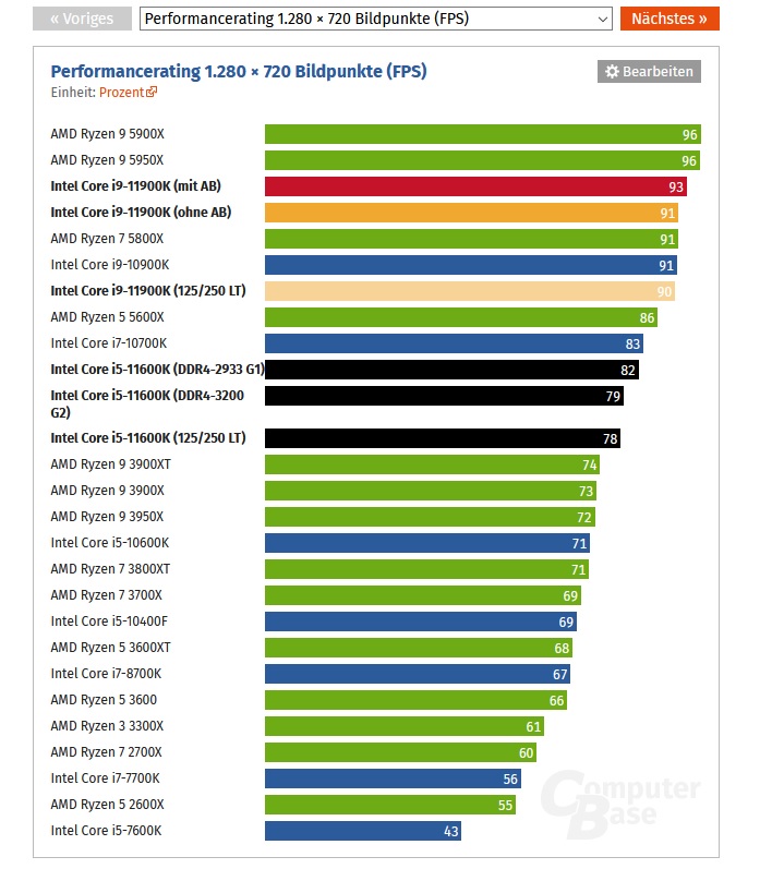

Hier das avg insgesamt von getesteten Games in CB und PCGH:
Der 11700k ist unter dem 5600X. Dein 11700 ist nichts weiter als ein Stock 11600k und der 11600 ist noch weiter unten. Und wer braucht fürs Gaming eine iGPU im Desktop? Für einen kleinen Bürorechner brauchst du eine iGPU - aber dafür kauft man sich keinen 5600X/11600/11700. Dafür nimmt man sich einen 10400 mit iGPU.
