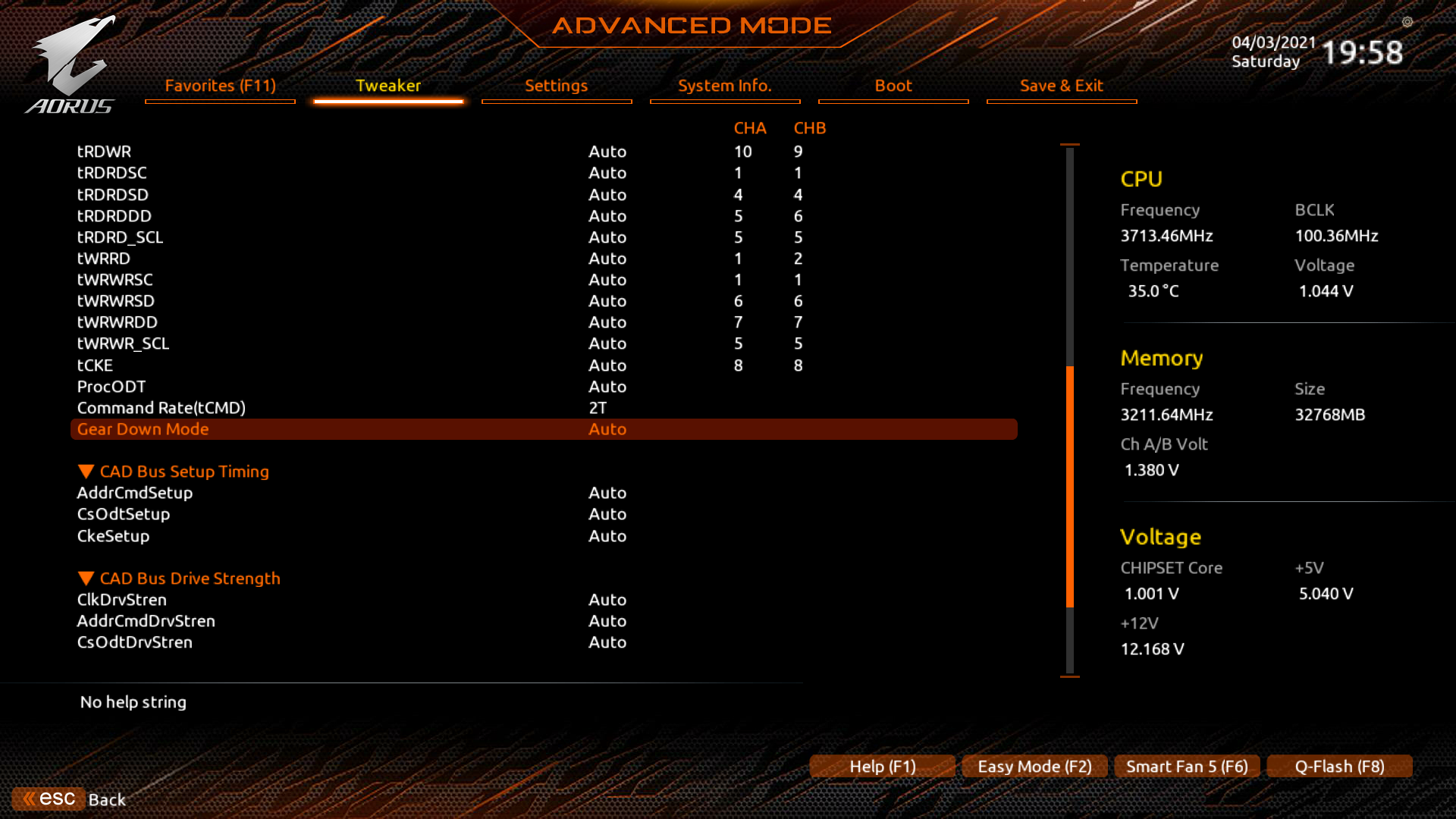

ZeroStrat schrieb:
Im BIOS ist es folgendermaßen konfiguriert. Anhang anzeigen 1063206
Ich erkenne da nun wirklich nichts Bösartiges dran.
Wirklich? Du gibt's vor Ahnung zu haben und sieht den Fehler nicht?
Dein RAM läuft unsauber..
Du hast Dual Channel mit nem Channel A und n Channel B
Und bei beiden sind jeweils andere Werte eingetragen als Auto Einstellung... die Hälfte deines RAMs läuft also mit anderen timings.. du nutzt 2 verschiedene 16gb kits um auf 32gb zu kommen
Channel A und B sollten gleiche Werte haben, ansonsten hat man einiges an Problemen..
Microruckler, reduzierte performance sind noch die standart Probleme..
Deswegen nimmt man ein Kit und klatscht da nicht 4x8gb Riegel von verschiedenen Herstellern und Serien rein..
Ist das settings überhaupt stable Mal mindestens ne Std getestet worden?
Oder war das quick und dirty "reicht um ins Windows zu booten"
Da vertrau ich doch eher @FormatC mit seiner Seite..

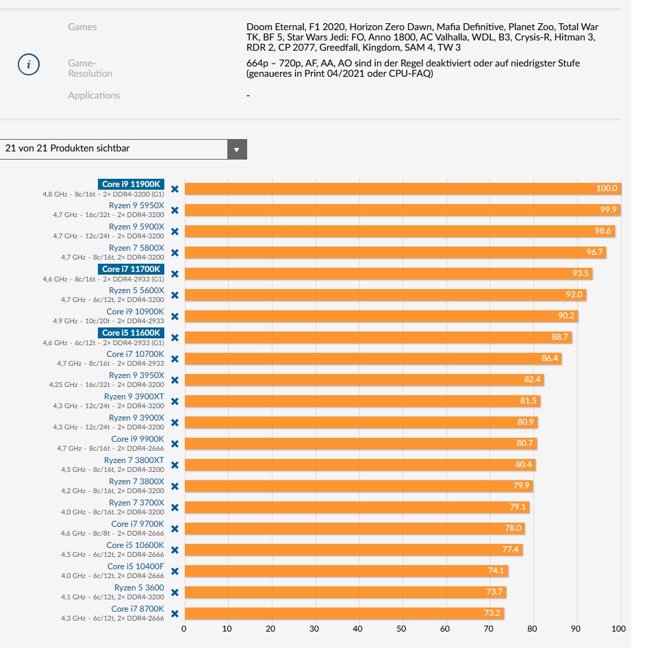

Heschel schrieb:
Und da steht schon der 5600X, welcher schon über dem 11700k steht in CB und PCGH.
Steht unterhalb des 10700K, welcher langsamer rechnet als ein 11700K.
Und in Spielen gleichauf mit dem 10700K, ohne Valorant.
Wie kann er dann oberhalb eines 11700K liegen?
PCGH auch unterhalb eines 11700K mit DDR4 2933, ergo mit 3200 rund 5 bis 6% langsamer
In Anwendungen müssen wir denke ich 11700 und 5600x nicht vergleichen, da ist der Sieger klar.
