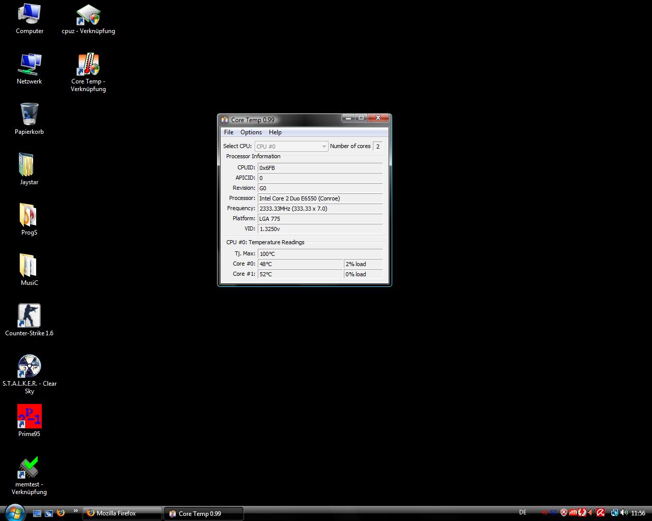

Hey leute, also mein Porblem is,das mein Prozzi viel zu heiß wird. Im Idle soll der doch tatsächlich 50°C warm sein,das kann doch nciht wirklich stimmen.
Im BIOS is eingestellt das die Lüfter (CPU + Gehäuse) automatisch geregelt werden und der CPU-Kühler sitz auch richtig.
wo kann das Problem liegen?
Mir is das Problem eben aufgefallen,als ic meinen CPU übertackten wollte.
über Hilfe würde ich mich freuen.
MFG Jay-STar

Die Temps sind in Ordnung. Wenn die Kerne 50° haben hat die CPU 40° am Heatspreader.

also ich habe jetzt nun den VCore auf 1.2500 V gestellt,allerdings gibt mir CoreTemp immernoch ca. 50°C aus und einen Spannung von 1.325V. Verstehe das nciht,da ich ja alles im Bios umgestellt habe und es dort auch nach nochmaligen nachschauen so eingestellt ist.

Das ist nicht die Vcore, das ist die VID. Er hat einen Conroe (65nm), keinen Wolfdale.

Coretemp zeigt übrigens nur die VID an nicht die tatsächliche Spannung. Mit CPU-Z kriegste aber die "echte" angezeigt.

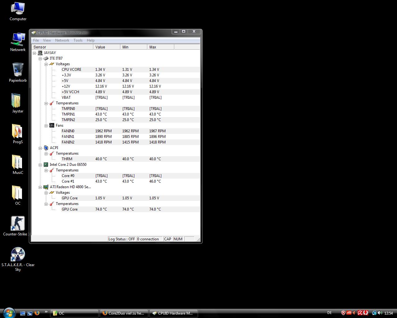

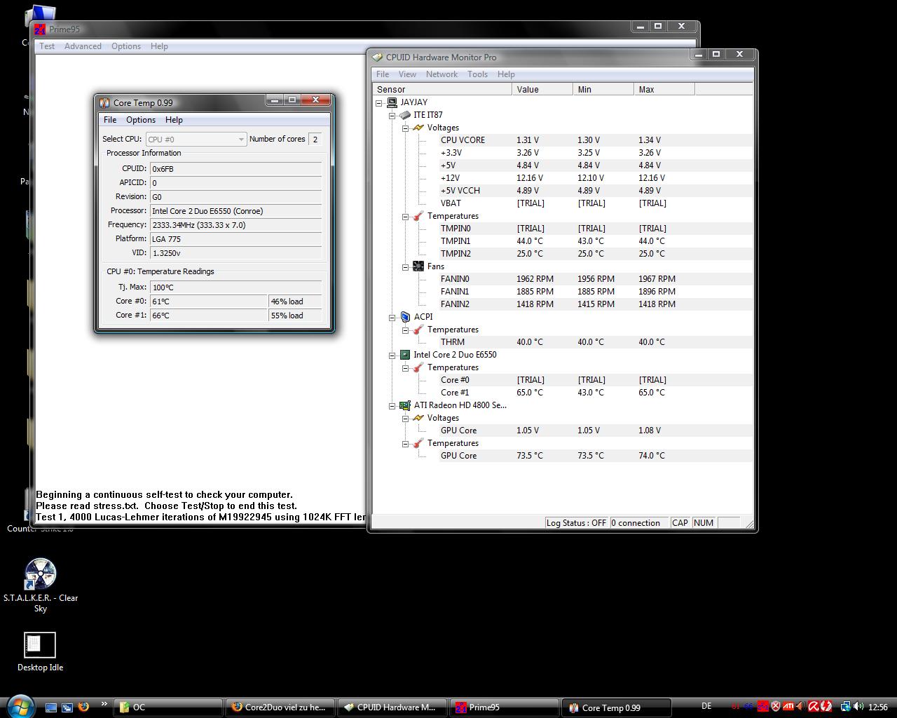

naja habe ma zwei pics gemacht von Idle und Last.
wo finde ich denn im Bios den VID? ist das nciht der VCore?
Nur das von Last hätte auch gereicht - Du hast 3 Anzeigen: Value, MIN & MAX
Bitte nimm doch den normalen Hardware Monitor und nicht den PRO....

in ide hast du 43 grad, das ist doch schon fast normal.
