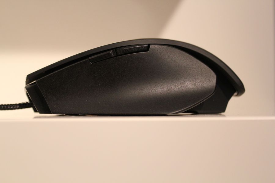

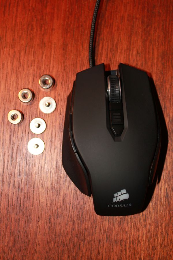

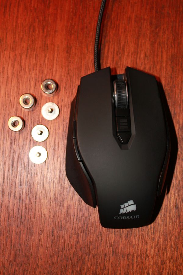

Größe und Gewicht
ohne Gewichte, Verschlüsse und Kabel ca.90gr. 98gr. (sorry, ich glaube meine Waage spinnt)
72 x 39 x 120 mm (W x H x L)

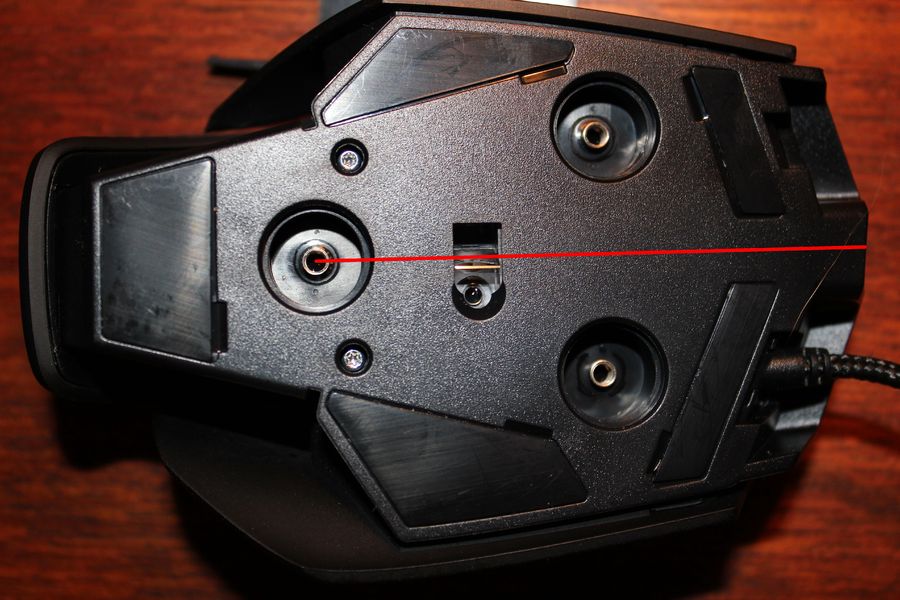

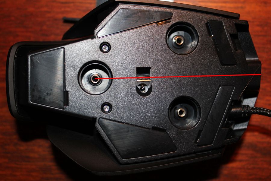

Wie man auf den Bildern sehen kann, ist der Maus Sensor leider 5mm Off-Center.

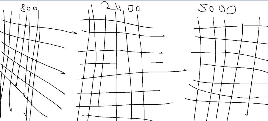

Accerlation:
Im Test mit Paint konnte ich keine Beschleunigung feststellen

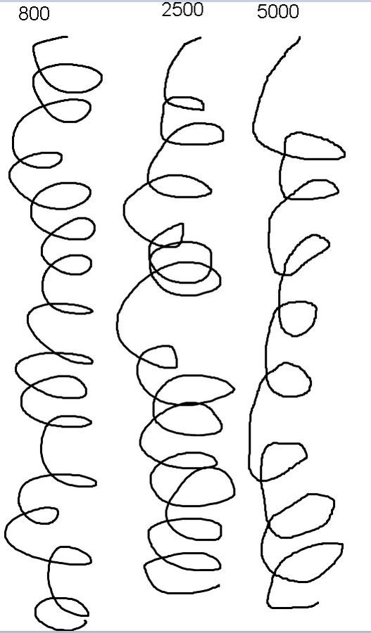

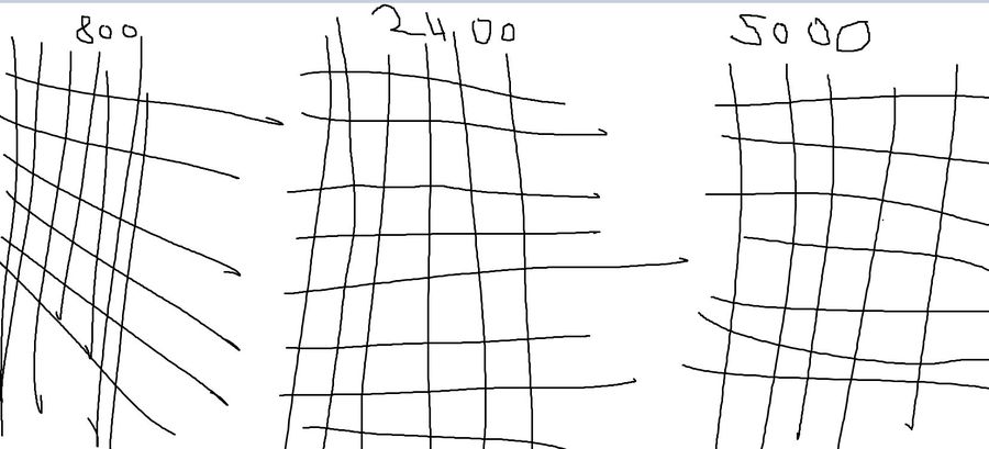

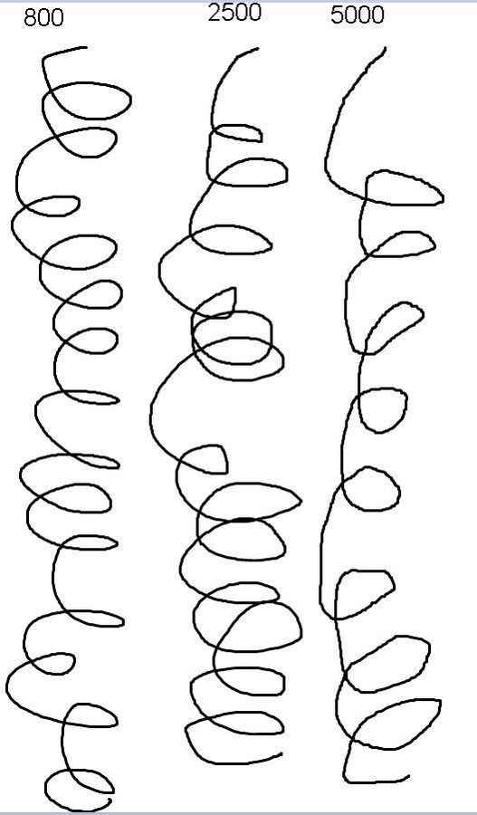

Jitter and prediction:
zur Begutachtung die Paint Testbilder

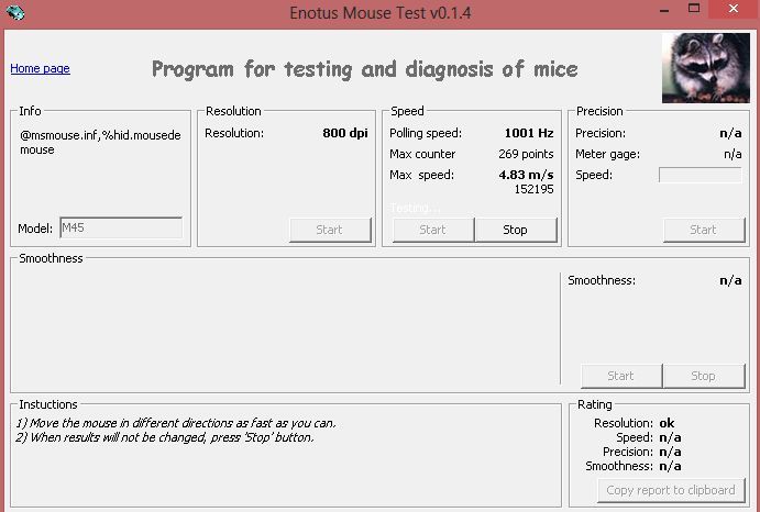

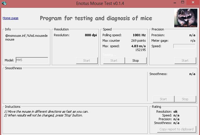

Perfect control speed:
Ich habe den Enotus Test auch für die beiden anderen nativen DPI Steps durchgeführt (2400, 5000) und nie weniger als 4,5m/s erzielt, sehr gut.

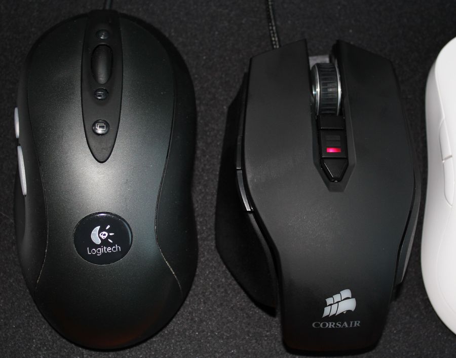

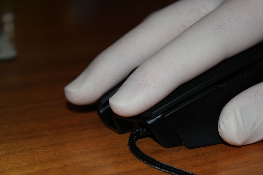

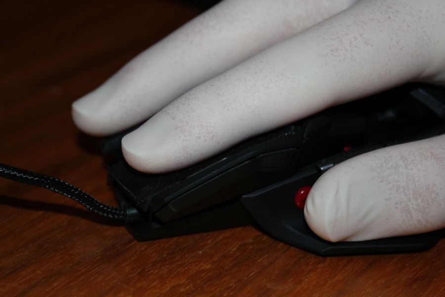

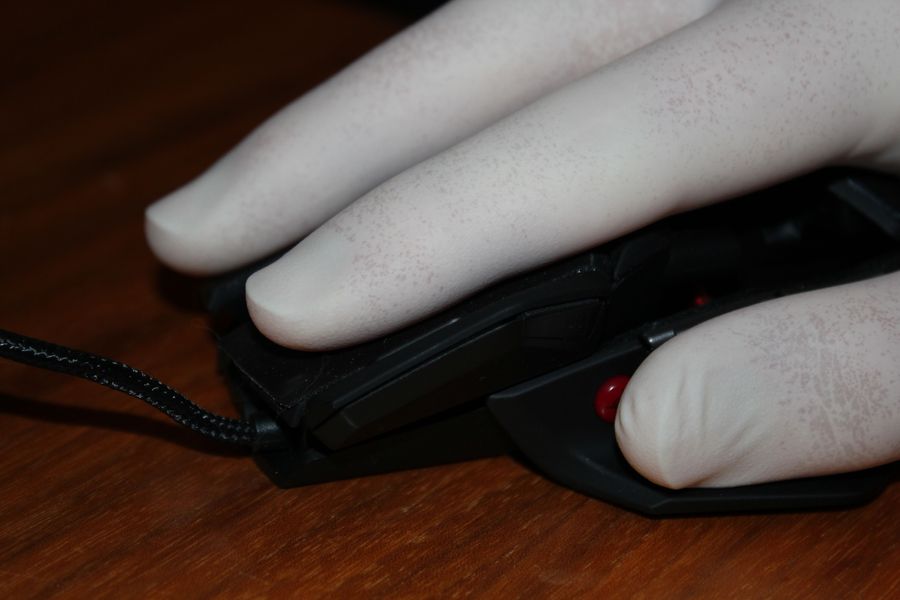

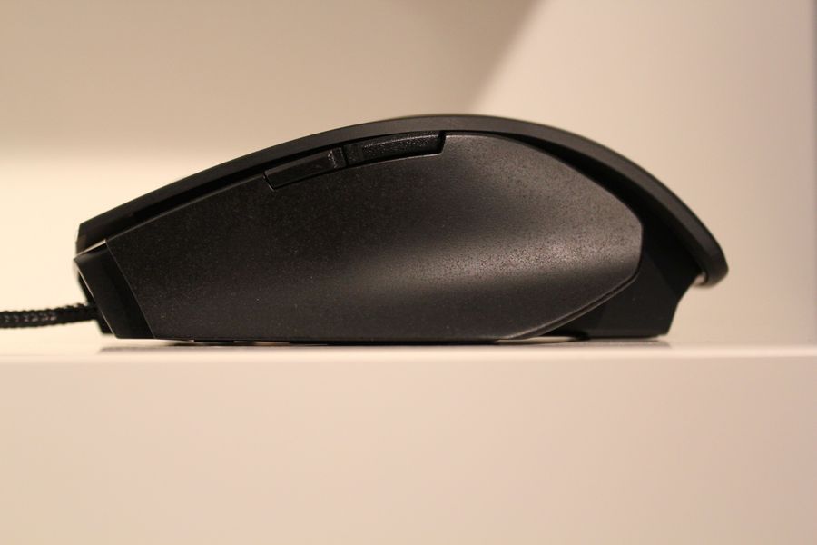

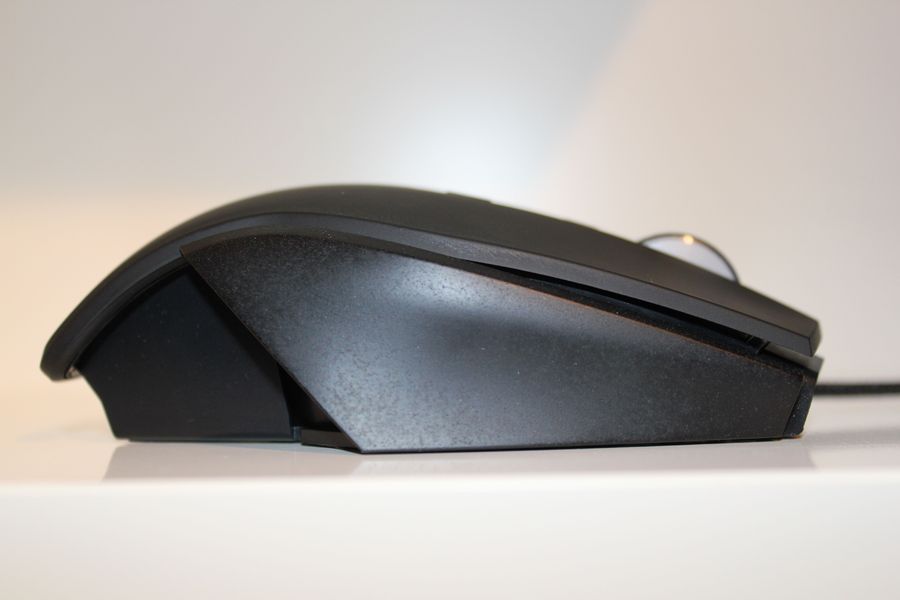

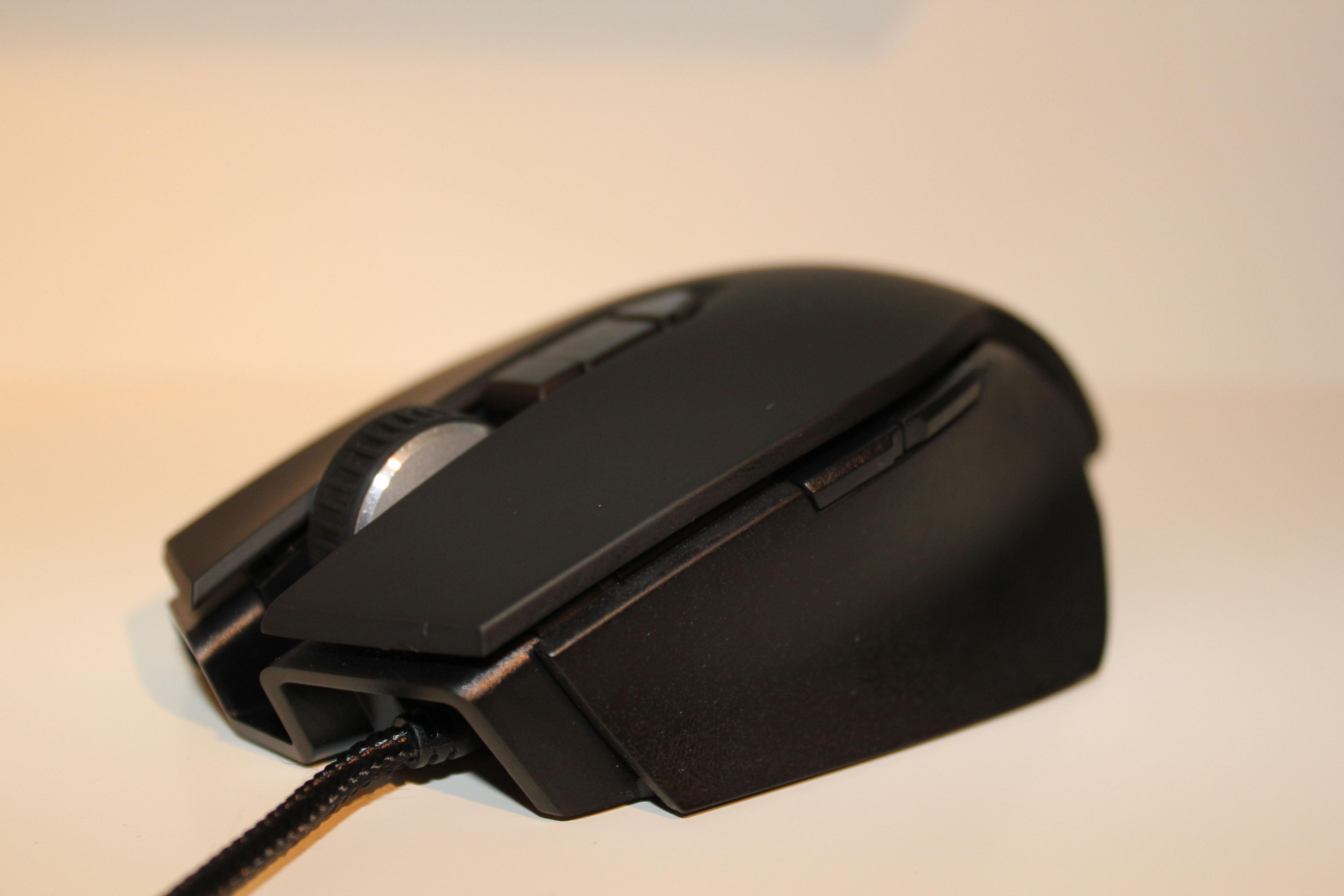

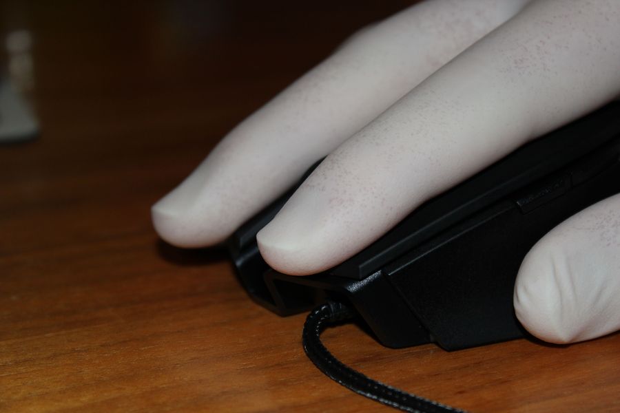

Die Form ist nicht schlecht, aber die rechte Seite ist etwas niedriger. Bei gleicher Mausbutton länge ist dann der rechte Mausbutton zu kurz für meinen Mittelfinger.

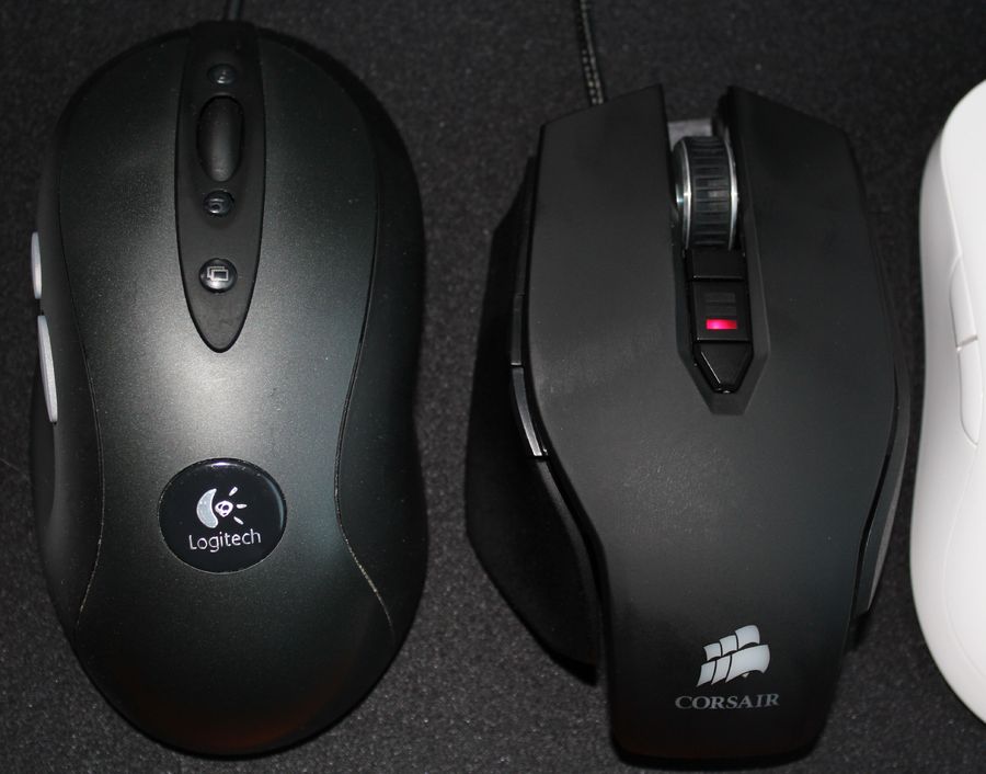

Dazu das Vergleichsfoto mit einer RAT wo das letzte Glied des Mittelfingers noch mit der Mitte den 2. Mausbutton treffen kann. Das schaffe ich bei der M45 nicht.

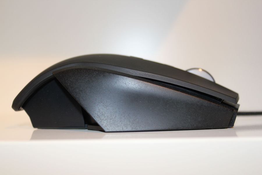

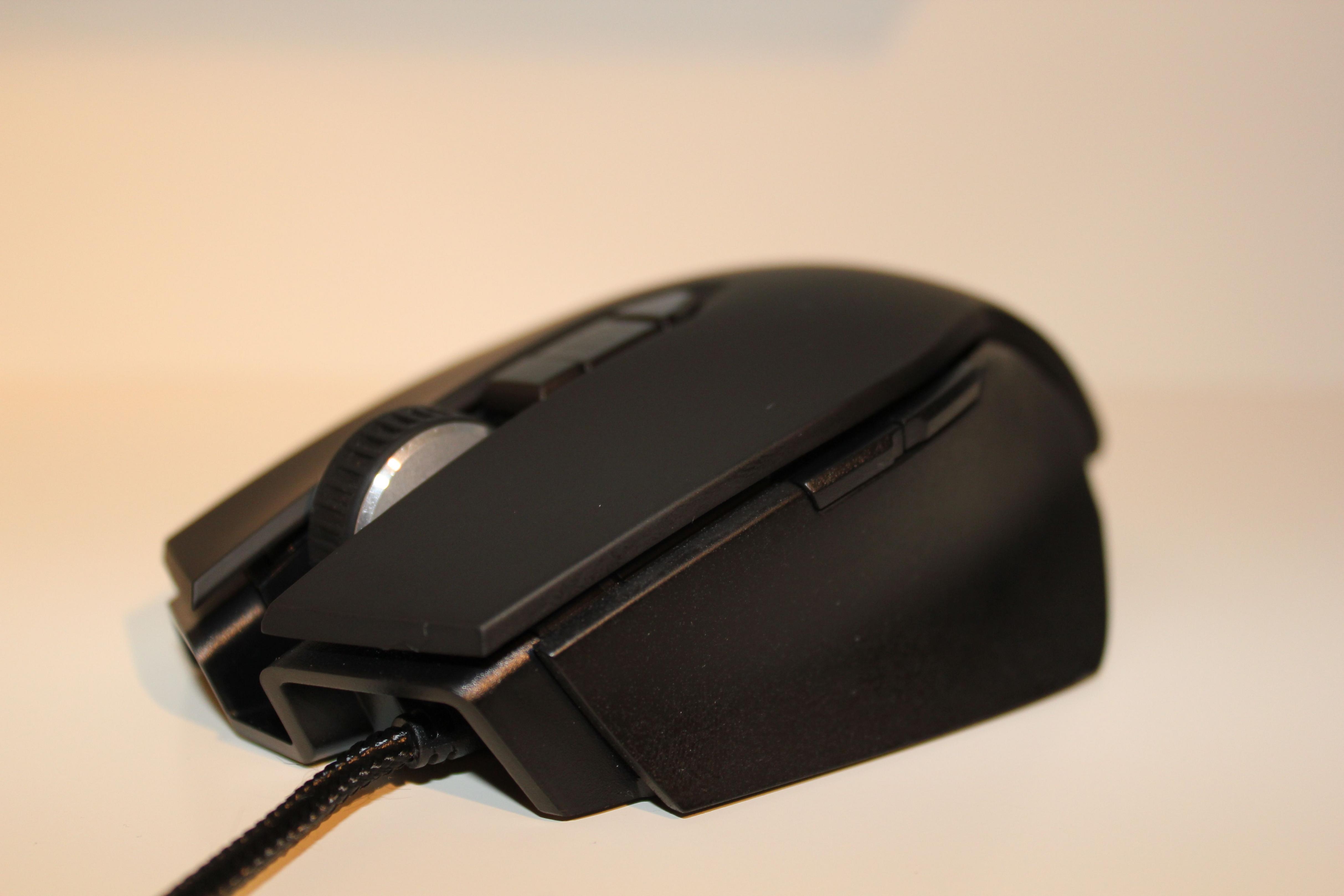

Das Seitenmaterial ist angeraut und erzeugt damit eine gute Griffigkeit.
Das Obermaterial ist zu rutschig (Recon ähnlich).
Beides ist sehr anfällig in Bezug auf Fingerabdrücke.
Ohne Gewichte und Gewichtsverschlüsse fühlt sich die Maus leicht frontlastig an.
Das Mausrad gefällt mir gut. Es scrollt lauter rauf als runter und fühlt sich leicht dumpf (nicht schlecht) an. Die Rasterun ist gut zu fühlen. Das Mausrag konnte ich nur zum klappern bringen, in dem ich die Maus in der Luft heftig schüttelte. Mit schnellen Bewegungen auf dem Mauspad konnte ich kein klappern erzeugen.
