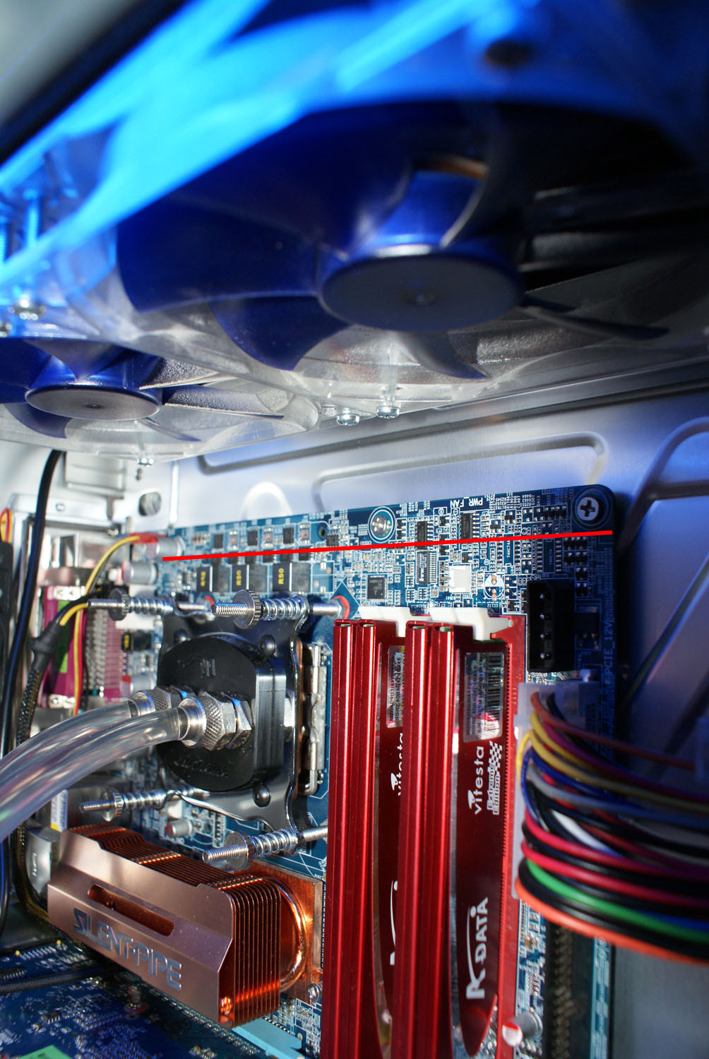

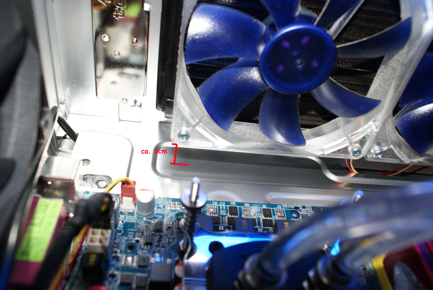

Ich habe mal für dich nachgemessen.
Du hast genau 8cm vom Gehäusedeckel bis zum Mainboard.
Habe auch mal nen Bild angehängt. Habe den Black ICE Radiator GT Stealth 360 der ist 3cm hoch. Mit 2,5cm Lüfter dann insgesamt 5,5cm.
Wenn du dir jetzt den Thermochill holst bist du bei einer Höhe von insgesamt 8,9cm.
Da die Lüfter ja nicht direkt an der Gehäusewand wären sondern ca. 3cm von der Gehäuserückwand weg wären (siehe Bild) würde der Lüfter 0,9cm über dem Mainboard hängen. Bei meinem Mainboard wäre das drin da keine großen Bauteile stören. Schau dir einfach mal die Bilder an. Vielleicht können die anderen dann noch was dazu sagen.
Blöd ist es dann natürlich mit dem Ausbau des Mainboards. Da musst du dann die Lüfter immer abschrauben. Aber das musst du selbst entscheiden. ;)
Also theoretisch würde das passen :D
Hab auf dem einen Bild mal mit ner roten Linie makiert wieviel die Konstruktion dann über dem Mainboard hängt.
Ich hoffe ich konnte ein wenig helfen. Wenn du mehr Bilder brauchst. Kein Problem.
