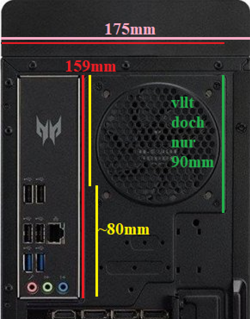

Auch passen die 120er Thermalright Kühler nicht, außer man lässt die Glasscheibe weg.
Der X90 hat ja 118mm. Und selbst der 120 Mini passt nicht mit seinen 135mm?

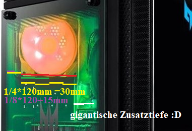

Ich habe das mal hochprofessionell in Paint aufgedröselt (lol) und könnte mir vorstellen, dass der 120 Mini passen sollte, sofern das Montagematerial das hergibt.
Ich muss revidieren:
Habe auf die Schnelle nichts zur Lüfterbreite gefunden, aber möglicherweise ist es echt nur ein 90mm Lüfter
Auch damit habe ich nicht gerechnet und der Mini würde wohl doch nicht passen. Ich bin verblüfft.
Hätte einem bei dem Bild auch so direkt auffallen können, aber wer geht heute noch von nem 90er Lüfter aus.
Irgendwie alles bissl mäh.

Den hatte ich jetzt nicht auf dem Schirm, der sollte von der Höhe passen, wie es mit der Montage aussieht k.A. da man die Backplate des 120 Mini nicht verwenden kann.
Edit:
sehe gerade dass der Mini 120 das gleiche Montagekit wie der X 90 verwendet, dann kann man ihn auf die Acer "Backplate" montieren, allerdings waren die Innendurchmesser der blauen Abstandshalter zu klein und mussten aufgebohrt werden.
