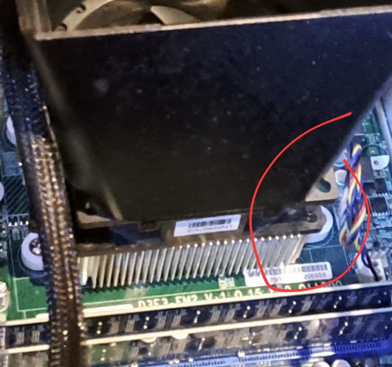

Bin ich blind oder fehlt hier eine Schraube?

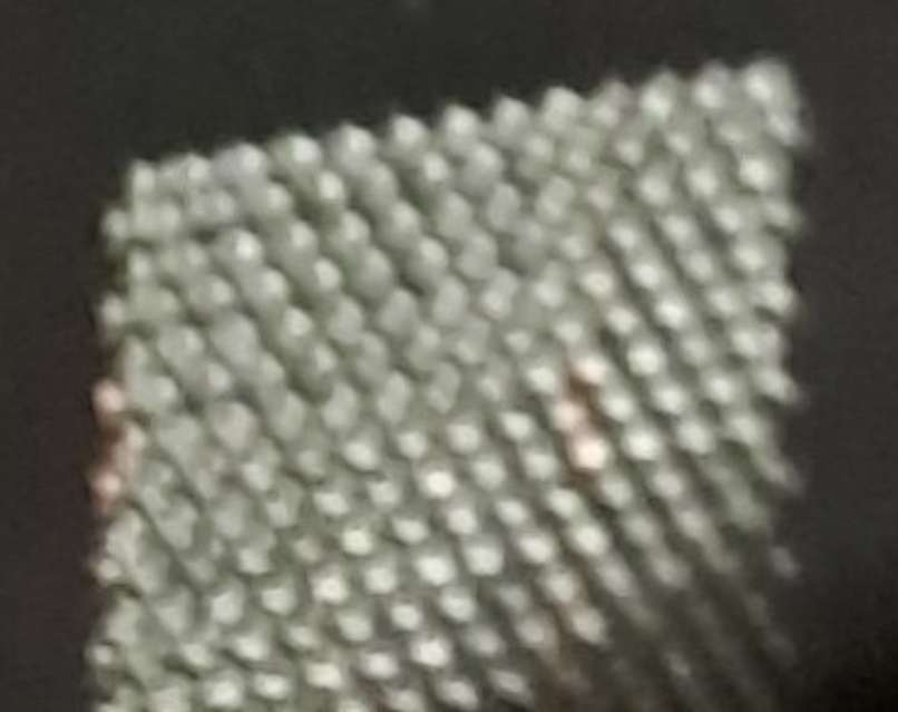

Weiters: sind das Löcher oder eine Staubmatte? Screenshot_20221104_214431.jpg
Sieht so aus. Wenn das die Halterung ist dann ist der Kühler evtl. nicht plan montiert; ergo Probleme.
Der Kühlkörper bzw. Kunststoffrichter scheint auch "schief" zu sitzen. Auf dem Foto sieht man zwischen Kühlkörper und Trichter "rechts" noch Lamellen, die scheinbar überstehen", links verschwinden sie komplett.
Das Teil könnte schon lange ab sein ;)
