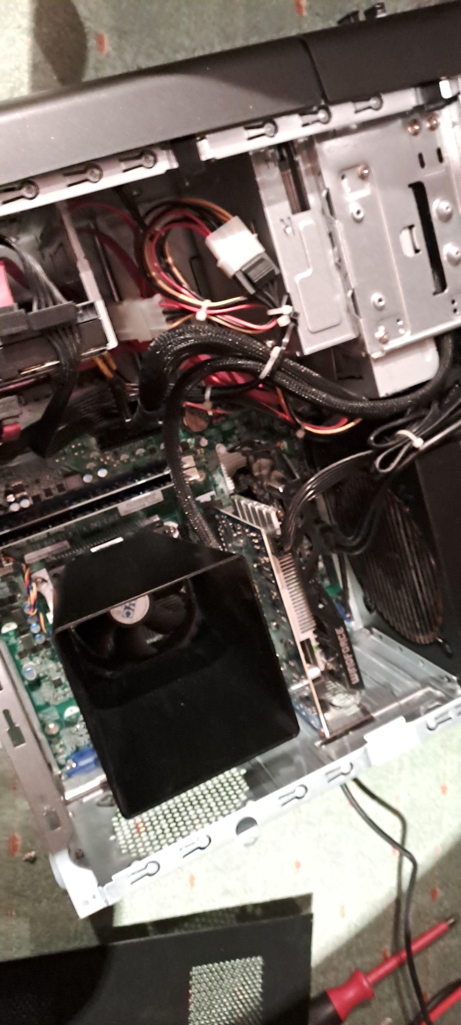

mein pc läuft grade... Also funktionieren tut er noch. Ich mach den eben auf

Dann lade ein Bild von deinem PC Inneren hier hoch.
Die Frage ist was für einen Kühler du hast.

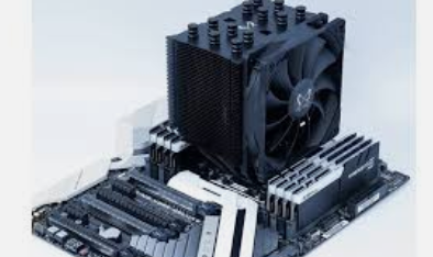

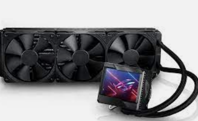

Ist das bei dir eher so
oder so:
(Größe variiert)
Reaktionen: GERmaximus
Ich wette, in dem alten Medion PC ist keine AIO verbaut.
Reaktionen: Brati23, karl_laschnikow und redjack1000
Da fehlt offensichlich das Wasser in der Medion AIO :D
@my_questions , vergiss das was ich sagt mit dem Wasser. ;)
Reaktionen: electronish und Schwobaseggl
Bedi einem AMD A10 bin ich aber bei 115 Grad auch skeptisch; da sollte der Rechner schon lange ausgeschaltet haben.
edit: wieder billiger Medion OEM Müll. Dreht der Lüfter denn noch im Betrieb? Sitzt er wackelig oder fest?
