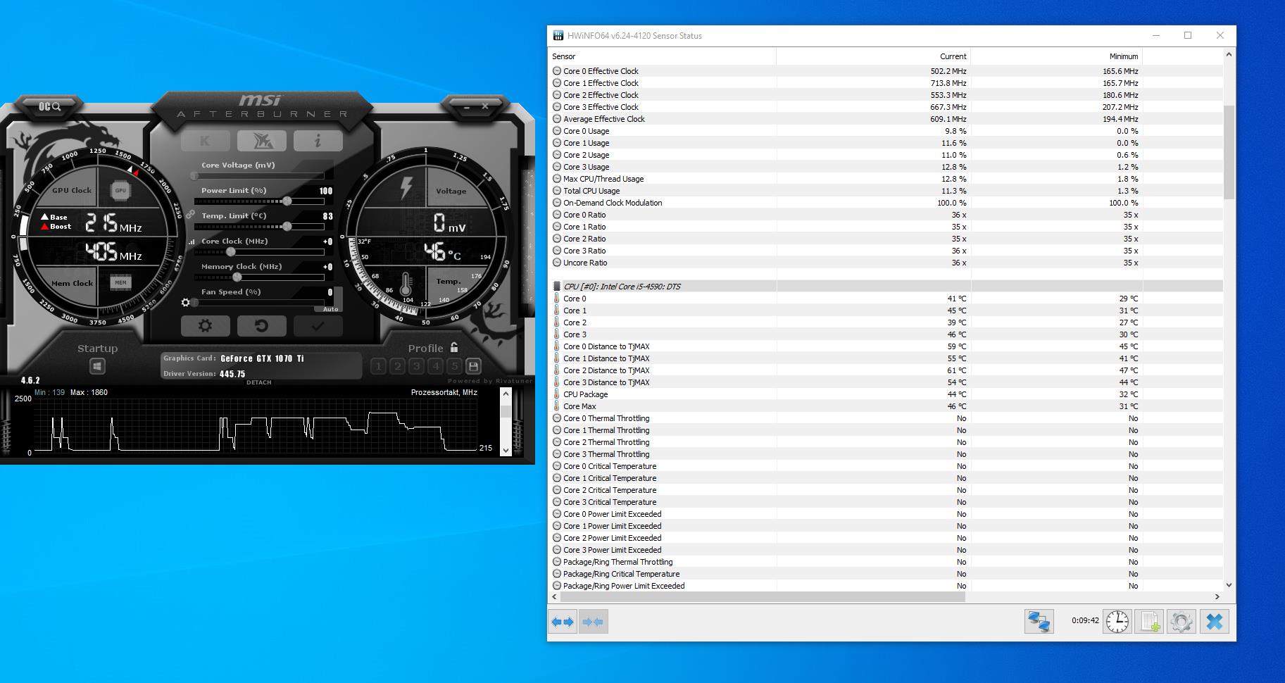

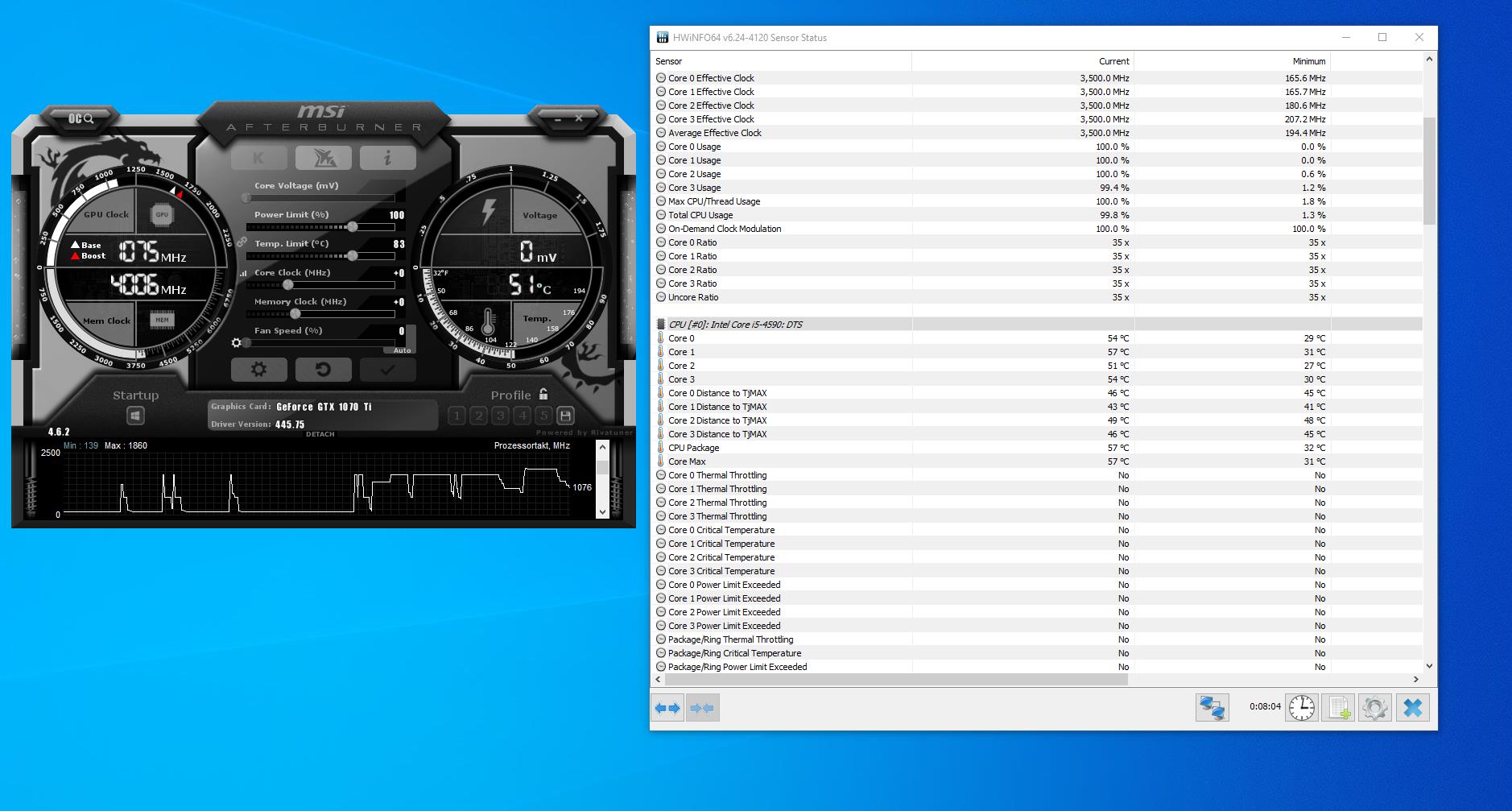

Soo.. hier die Werte und auch der Prozessortakt etc.. was auffällt ist, dass der Prozessortakt immer absolut am Limit ist, erst ist das Limit 1607 Mhz, dann 1860 Mhz, und geht nur dann ganz kurz runter wenn die Map z.B. gerade nicht lädt o.ä. .
Ich weiß nicht ob das normal ist, aber hoffe konnte mit den Daten euch weiterhelfen bei der Aufklärung meines
Problems!
Und die core ratio hat sich dann auf x37 erhöht eben gerade, hat aber nichts geändert.
Eigentlich müsste das System ordentlich funktionieren.
CPU Takt und Temperatur sieht in Ordnung aus.
War das eine Situation, in der es geruckelt hat?

Danke für deine Antwort.
-->Ja, das obere Bild zeigt eine solche Situation, in der es auch wie beschrieben ohne Ruckler bei der 100% CPU Auslastung nur ca. 100 fps sind.

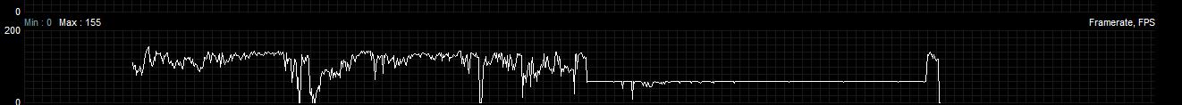

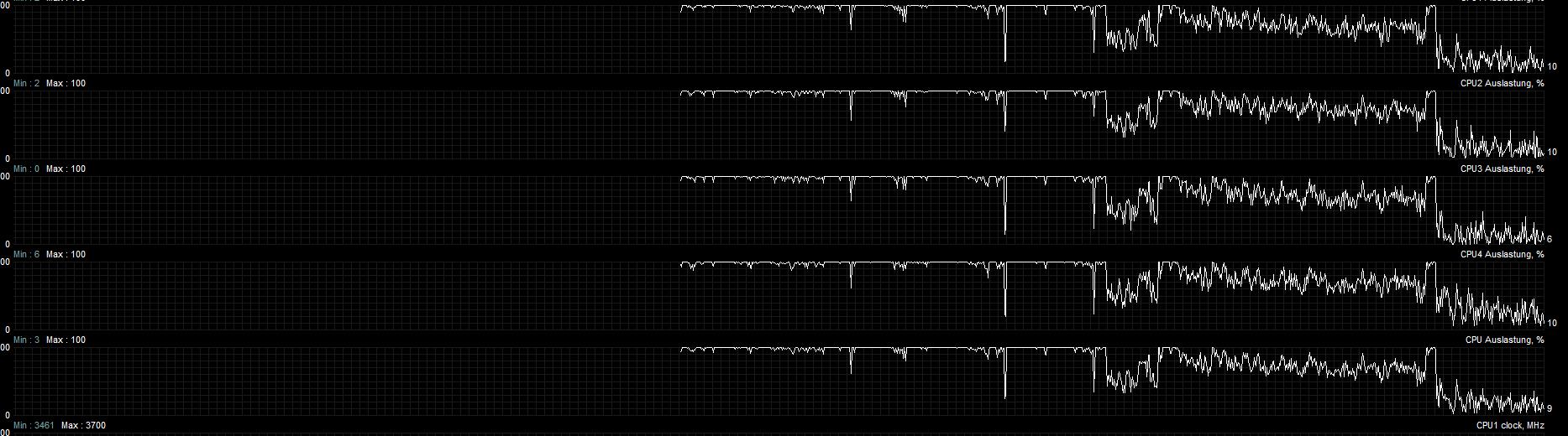

Hier nochmal Bilder zum Vergleich, wenn ich auf 60 fps kappe.. dann läuft es recht stabil aber trotzdem mit Einbrüchen teilweise. Und die CPU Auslastung geht auch weiter runter.
Da ich aber 144 fps mindestens erreichen möchte, was in einem Spiel wie Fortnite auf sehr lowen Grafikeinstellungen ja nicht zu viel verlangt ist, ist das natürlich nicht von belangen.
Hier die CPU Auslastung mit Umstellung auf max. 60 fps ingame ab der Hälfte ca. .
Hier die FPS zu Beginn bei 144 fps gekappt(die kein einziges mal erreicht wurden), die Einrbrüche sind sehr gut zu erkennen, und zum Ende auf 60 fps.
