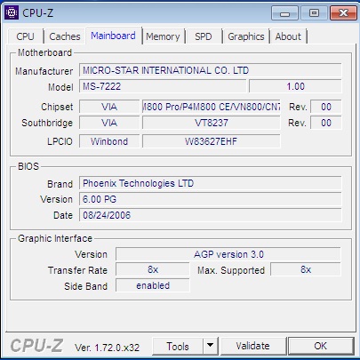

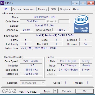

Leider etwas verspätet die Daten zur CPU und Mainboard. Kann mir jemand genauer erklären inwiefern das Mainboard damit zusammenhängt?
Also welche Ursache am Mainboard könnte schuld sein, dass bei 51°C sich der Pc aufhängt?

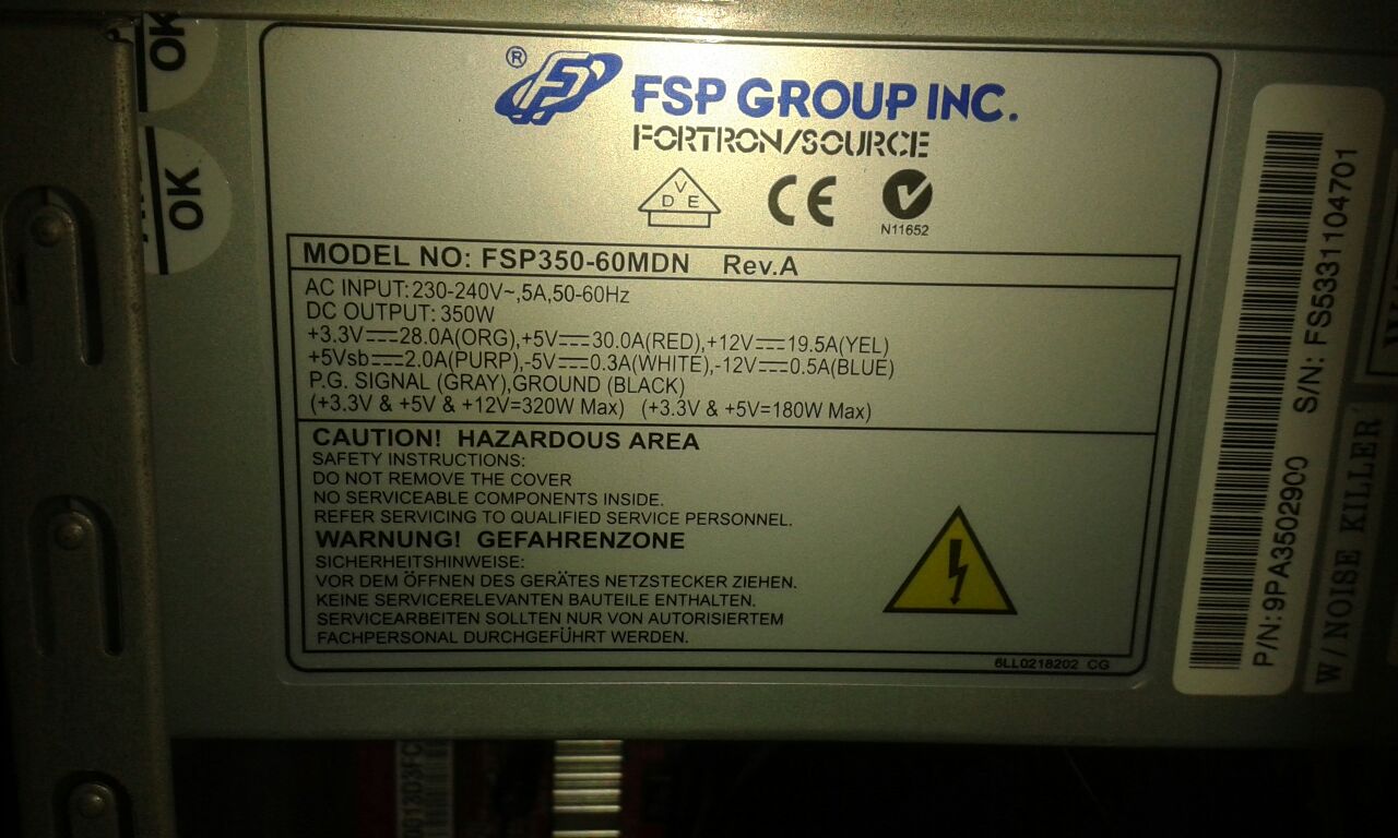

Desweitereren wäre noch die Frage, was du für ein Netzteil da in dem Rechner hast. Hast du mal die Kabel etc. überprüft? Vielleicht was gelockert, seit du die WLP Neu drauf gemacht hast.
Wenn das Netzteil ähnlich alt wie die Platine ist, kommt dieses in jedem Fall auch als Verursacher in Frage. Aber wichtig zu Wissen wäre erst einmal, was das für ein Teil ist. Wir müssen uns wohl langsam annähern und das Ganze langsam Einkreisen.

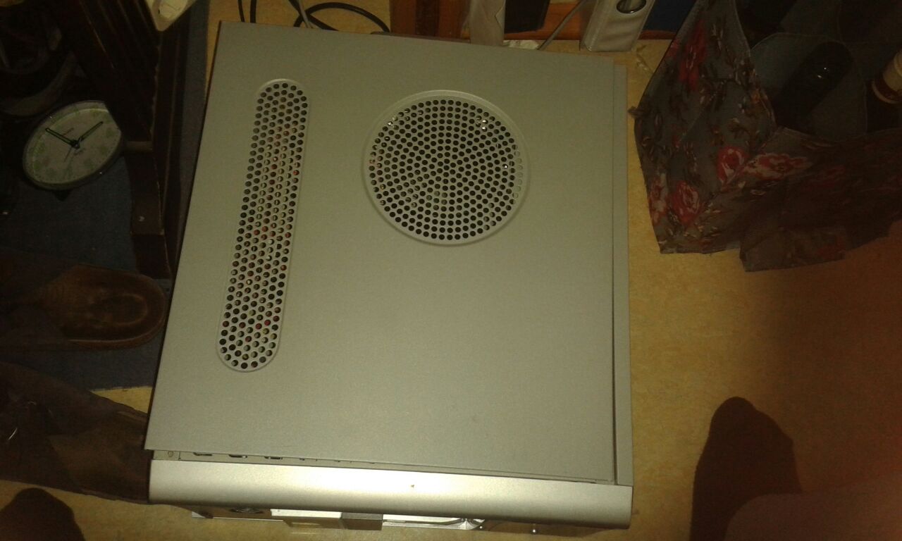

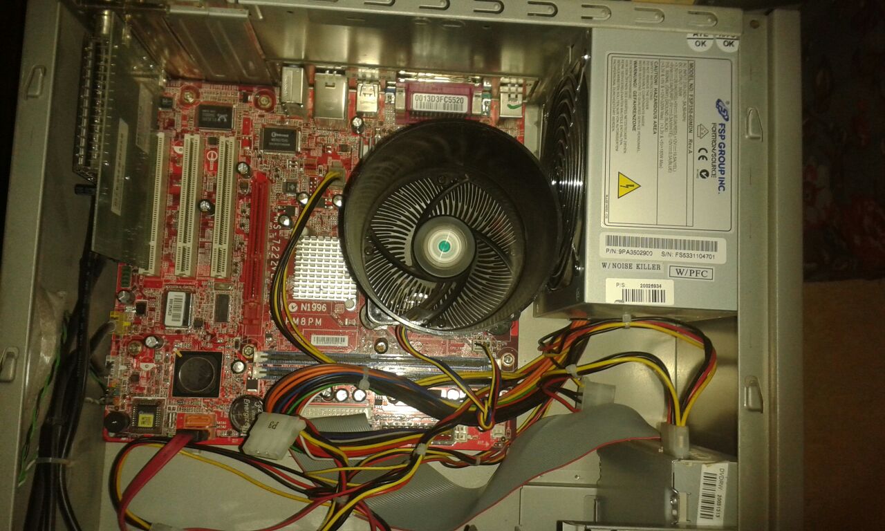

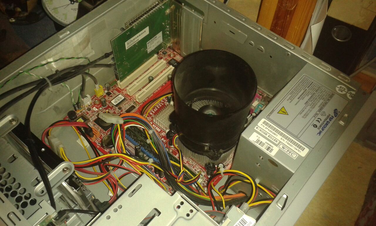

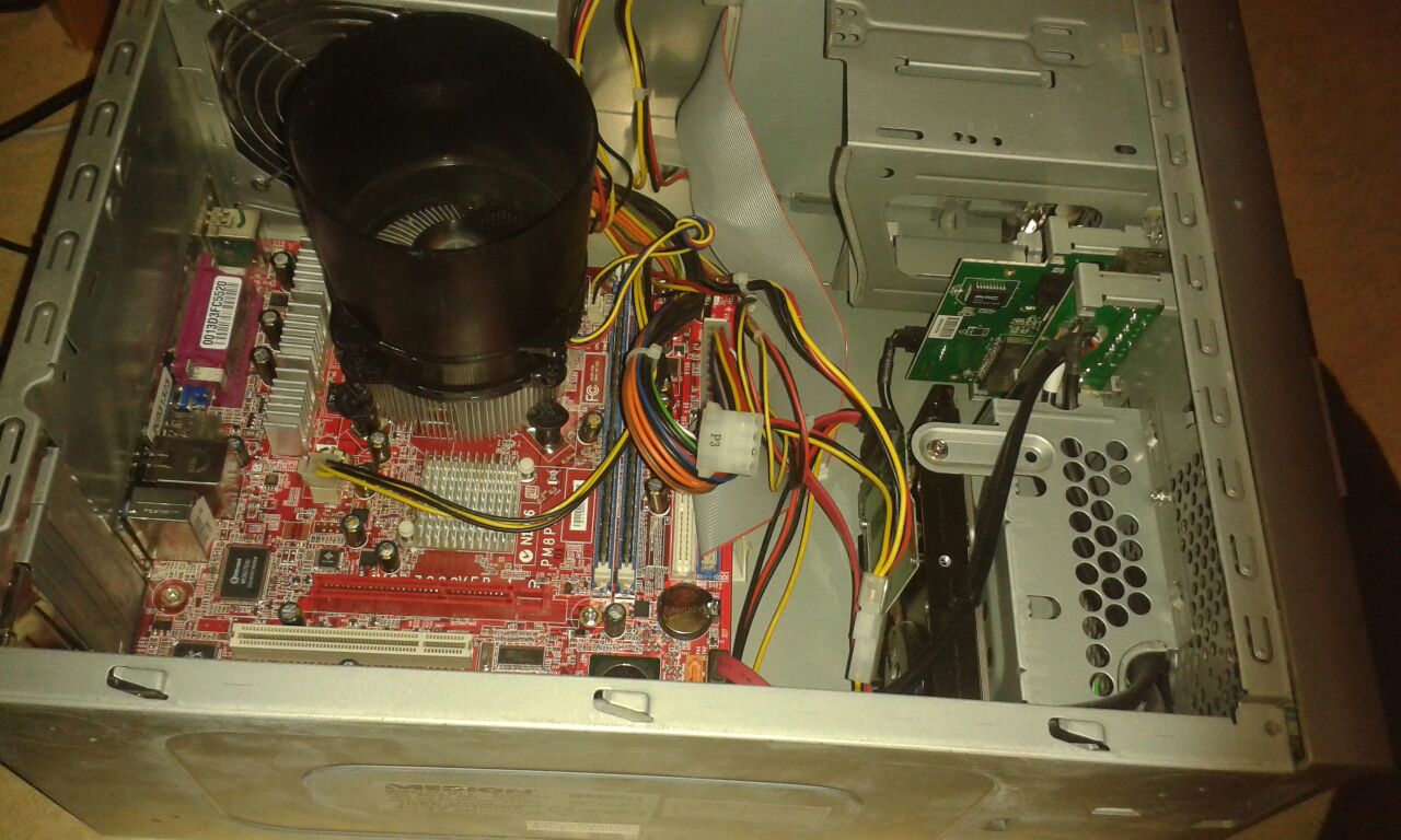

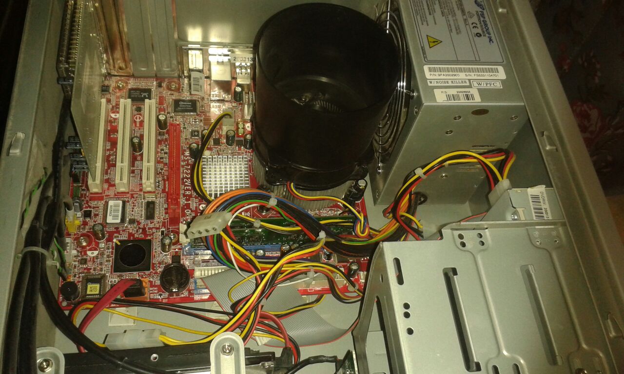

So hier erstmal paar Bilder.
Also das Netzteil ist genauso alt wie die Platine, da es ein Fertig Pc damals von Medion bzw. Aldi war. Die CPU hingegen, hatte ich vergessen zu erwähnen, wurde nachträglich ausgetauscht, da die alte nicht mehr so rund lief und günstig eine zu haben war.
Sauber gemacht hab ich den Pc schon. Lüfter ist sauber, jedoch hatte ich vor mir nochmal den Lüfter des Netzteils anzuschauen.
Hoffe ihr könnt euch jetzt ein Bild davon machen. Hab aber keine Ahnung mehr warum da ein Stecker rumbaumelt. War vll mal irgendwas was rausgenommen wurde oder so. Der Rechner ist ja schon "sehr alt" und das Ereignis zu lange her :D
PS: Nicht wundern, dass keine Rotorenblätter zu sehen sind. Der Pc läuft grad noch.

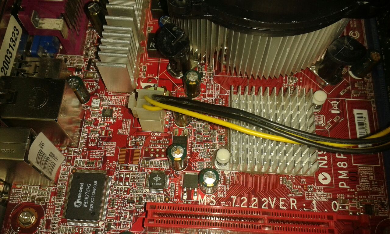

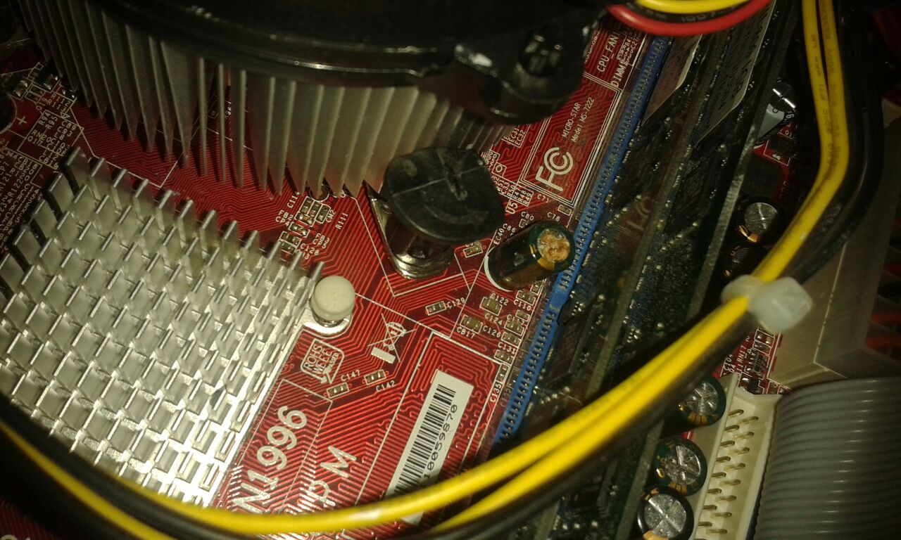

Diese Kondensatoren kommen mir bisschen komisch vor. Ein wenig aufgebläht, und korrodiert. Vll sind die ja auch schon an der Grenze ihrer Jahre.
Vor allem ist der einzele Kondensator sehr nah an der CPU
Jau der sieht kaputt aus. Wenn du es dir zutrauen solltest kannst du den auslöten und gegen einen Neuen austauschen. Müsstest allerdings das Board ausbauen damit du an die Rückseite kommst.

Diesen schwarzen Lüfterkanal würde ich ausbauen. Nett gemeint, nutzen aber stark begrenzt.

Das Board ist am sterben, die Kondensatoren sehen echt ramponiert aus.
