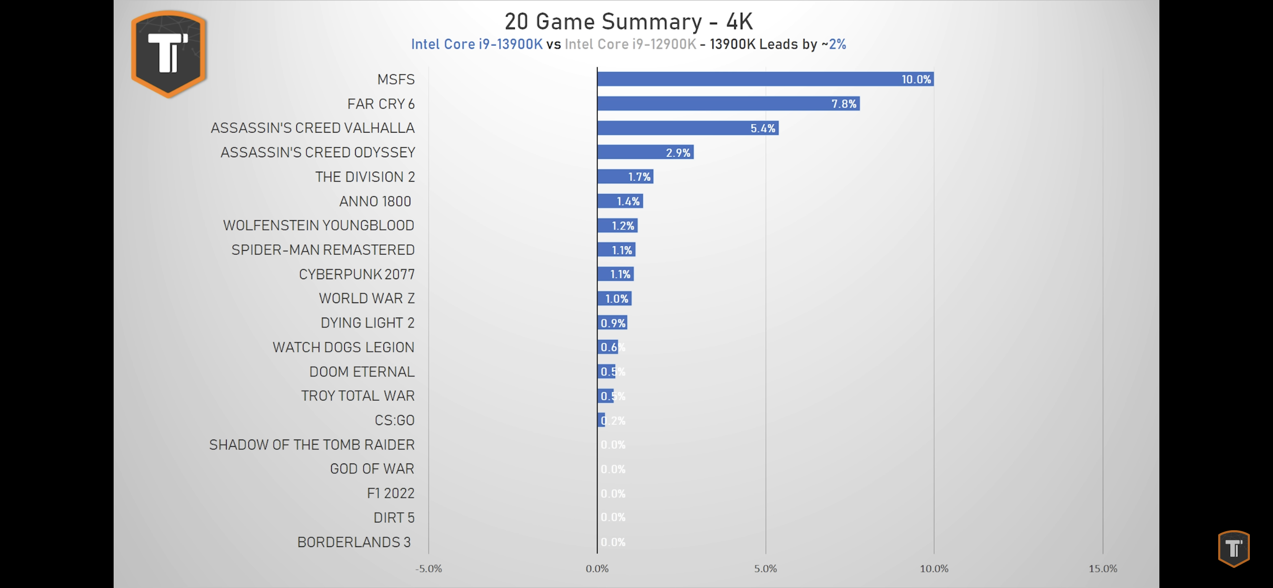

Im ComputerBase-Test liegt der Unterschied zwischen 12900k und 13900k bei ganzen 20%. Der Test bezieht sich jedoch auf HD und nicht 4k. Weis jemand wie groß der Unterschied in 4k ist?
In 4k ist der Unterschied deutlich kleiner, aber auch da limitiert oft noch die stärkste CPU.

Falls du den 12900k für einen guten Kurs verkaufen kannst, müsstest du für einen 13900k grob 250€ bezahlen. Aber der Leistungsschwach in 4K ist mit Sicherheit nur einstellig.
Du willst ja 120 FPS maximal erreichen, mehr kann dein Monitor sowieso nicht. D.h. du schaust jetzt in den Computerbase Tests und prüfst bei welchen der Spiele ein 12900K die 120 FPS erreicht und bei welchen Spielen er diese nicht erreicht. Nur bei Spielen bei denen der 12900K die 120 FPS nicht packt wirst du überhaupt einen Vorteil sehen können.

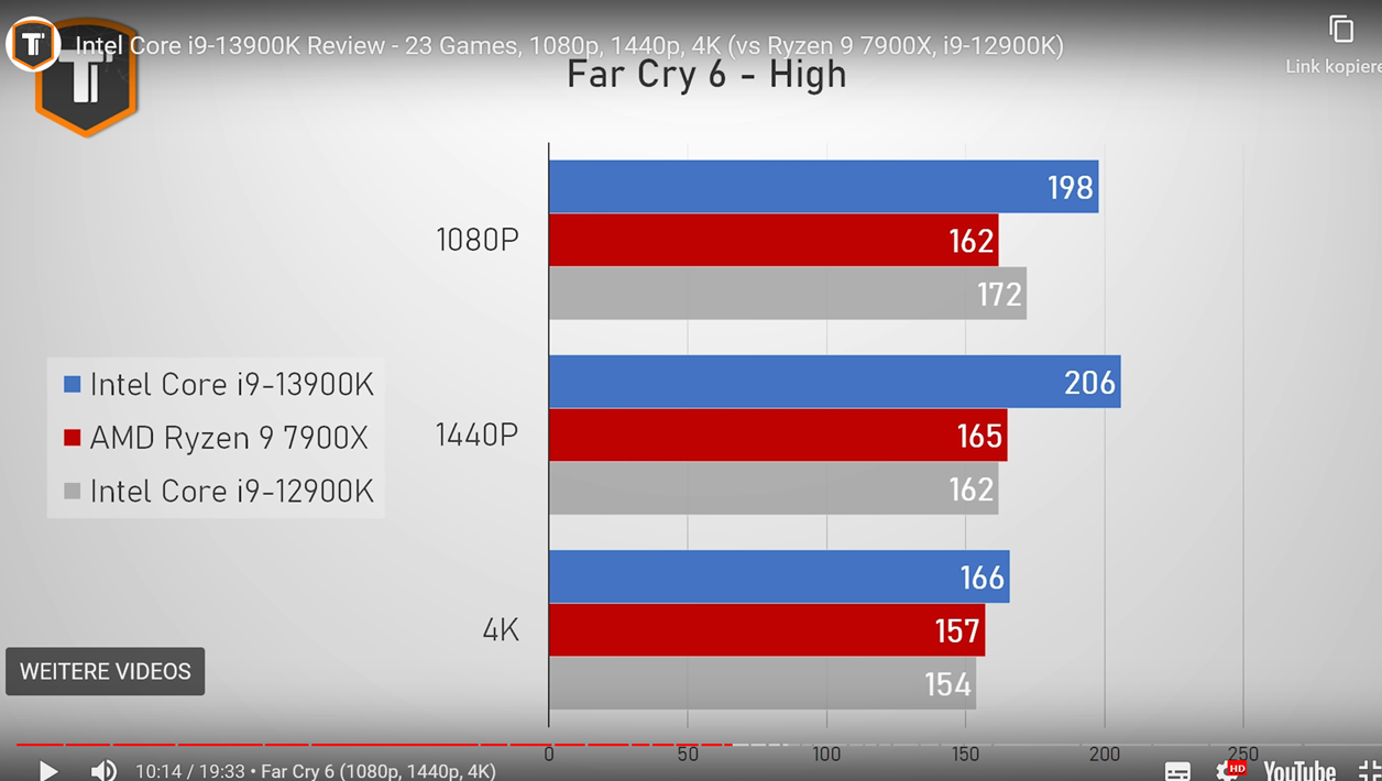

Michael123456 schrieb:
Ist der Test vertrauenswürdig?
Sieht plausiblel aus, aber schau Dir bitte die antworten oben an:
Far Cry 6 z.B., dass Spiel das in Summe +7,8% zeigt, hat eine Erhöhung von 154 FPS auf 166 FPS. Beides liegt über den 120 FPS deines Monitors, also ist für dich unwirksam.

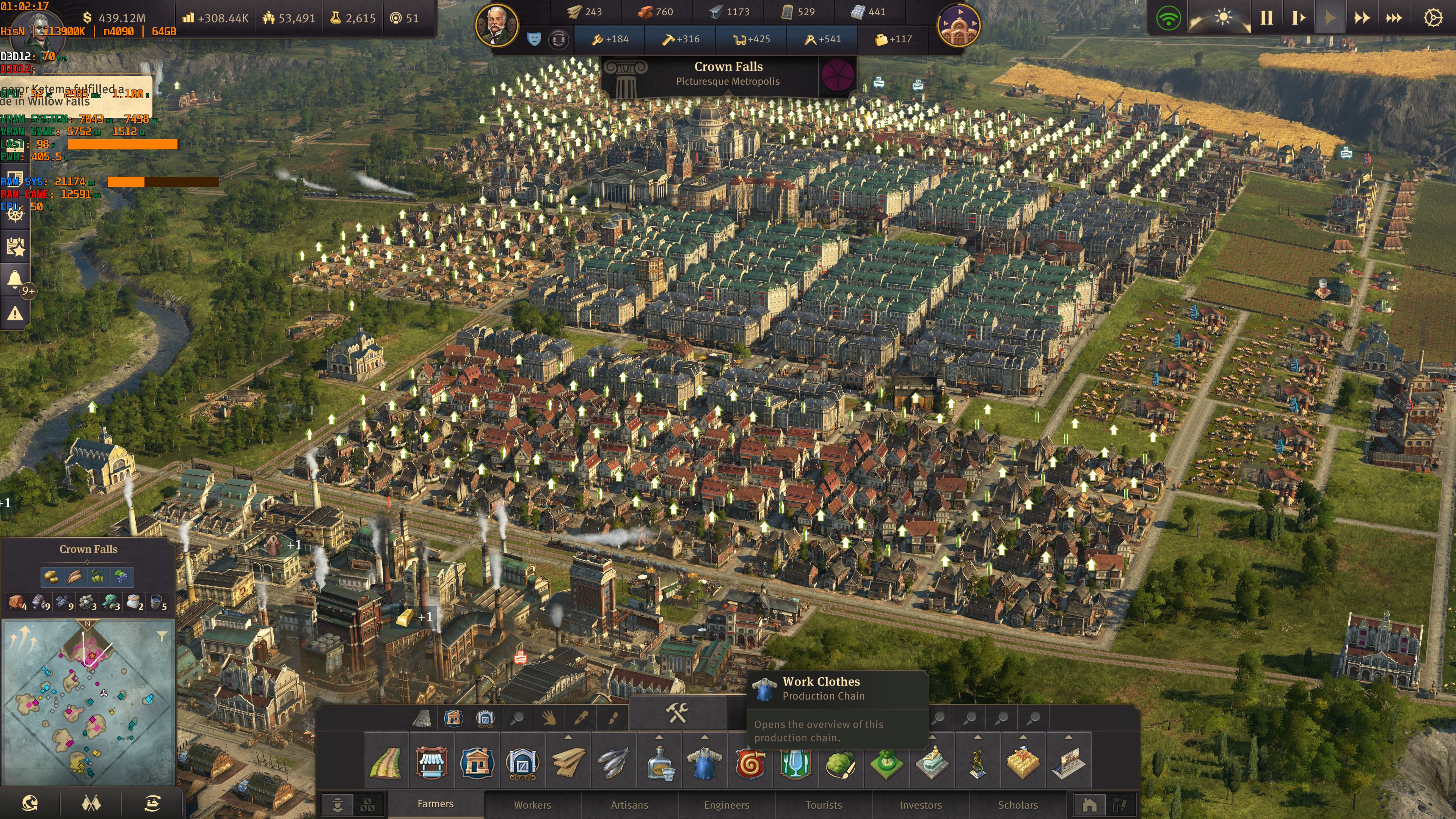

Man bekommt die 4090 sogar voll ausgelastet in Anno, aber 120FPS sind es nicht^^

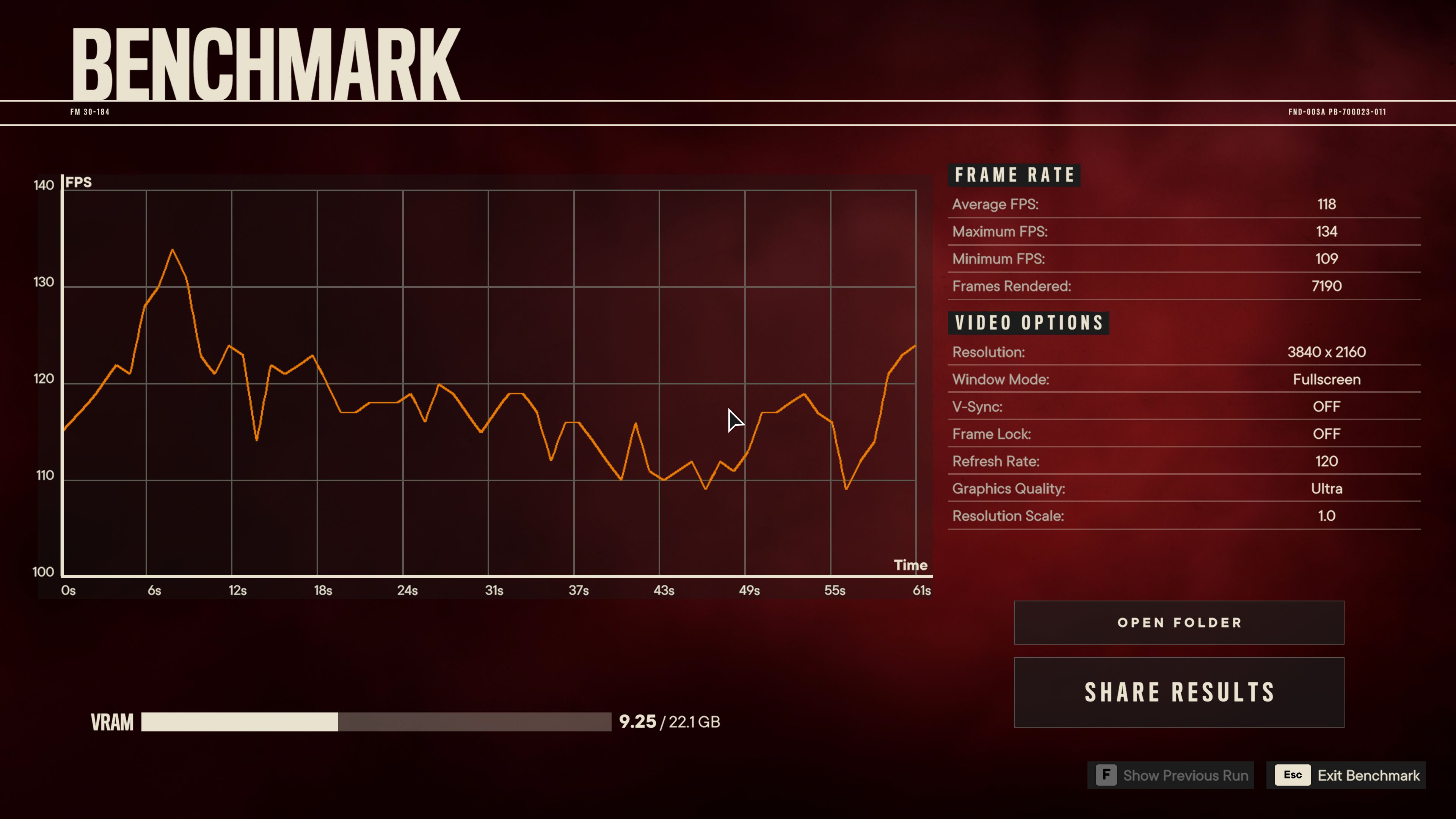

FC6

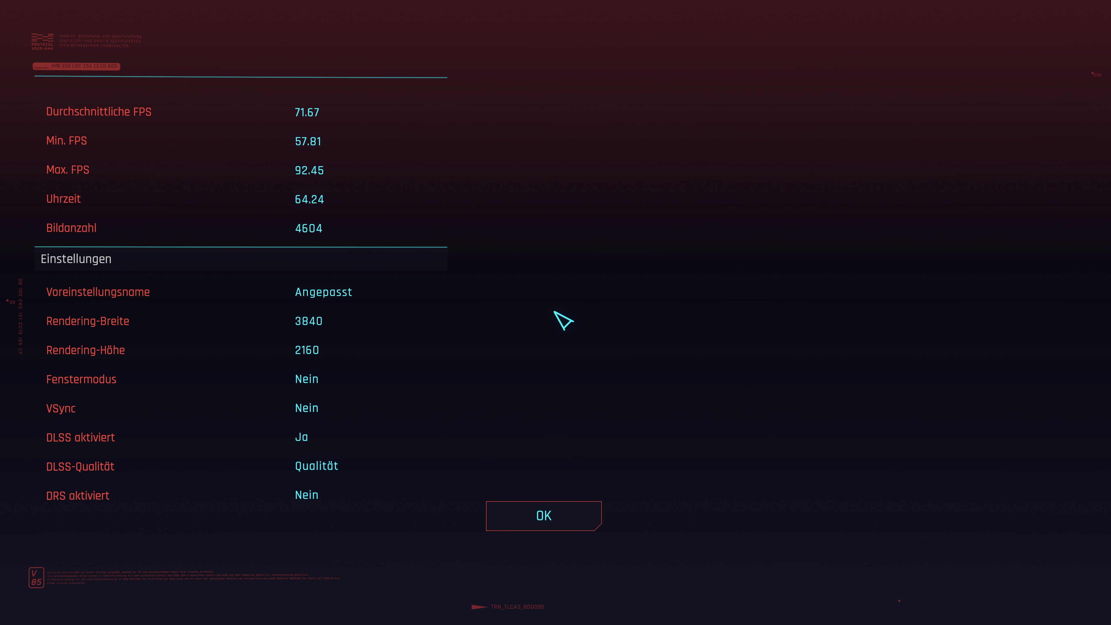

Cyberpunk ist so ein tolles Beispiel für Regler.
Hast Du Deine 4090 mit dem Alder Lake schon voll ausgelastet? Dann hebt eine schnellere CPU nur die Min-FPS an. Bei dem Game hilft auch eine 4090 in 4k nicht wirklich. Der Screen ist mit DLSS, kann man sich ja vorstellen wie es ohne läuft.

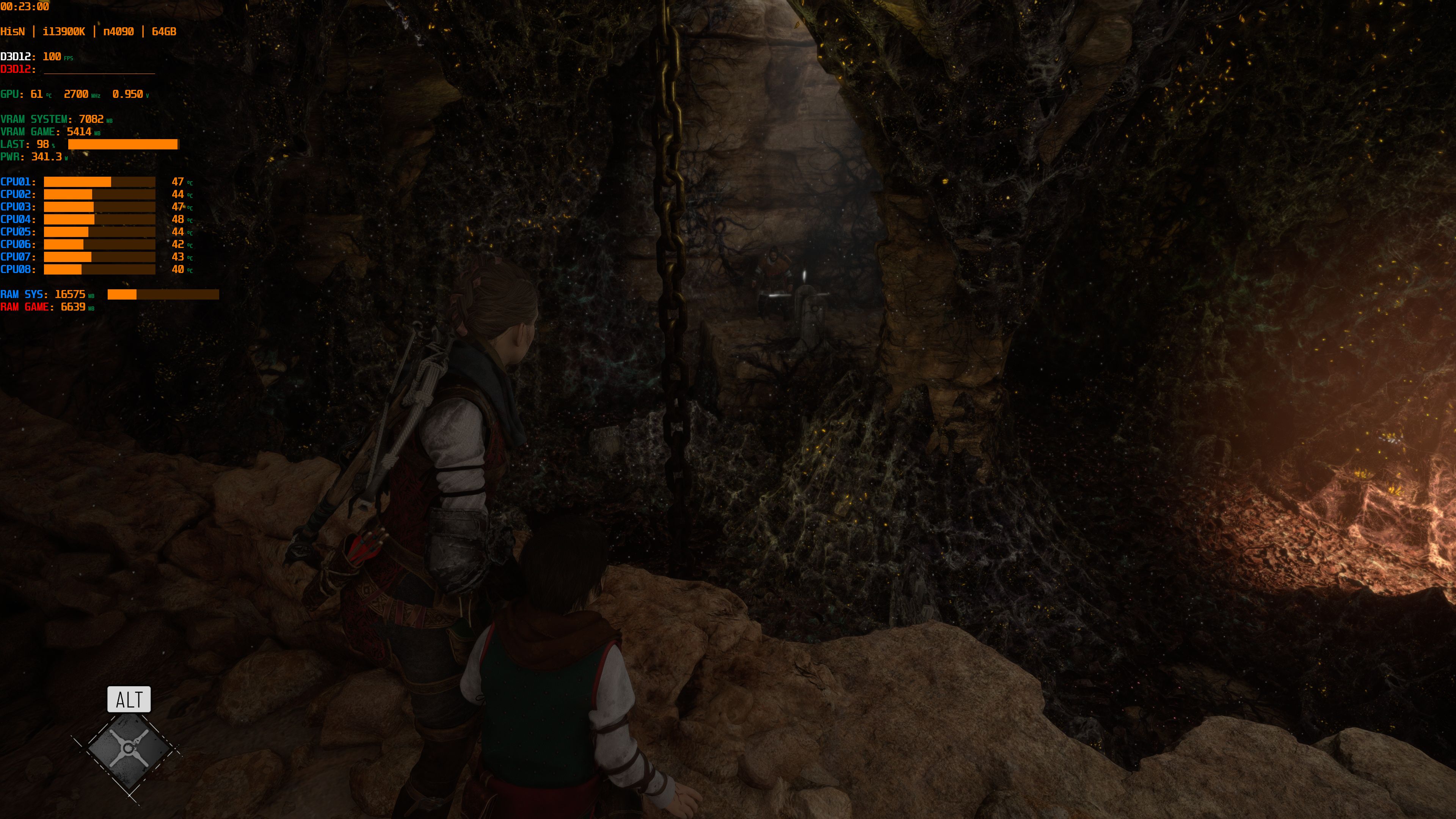

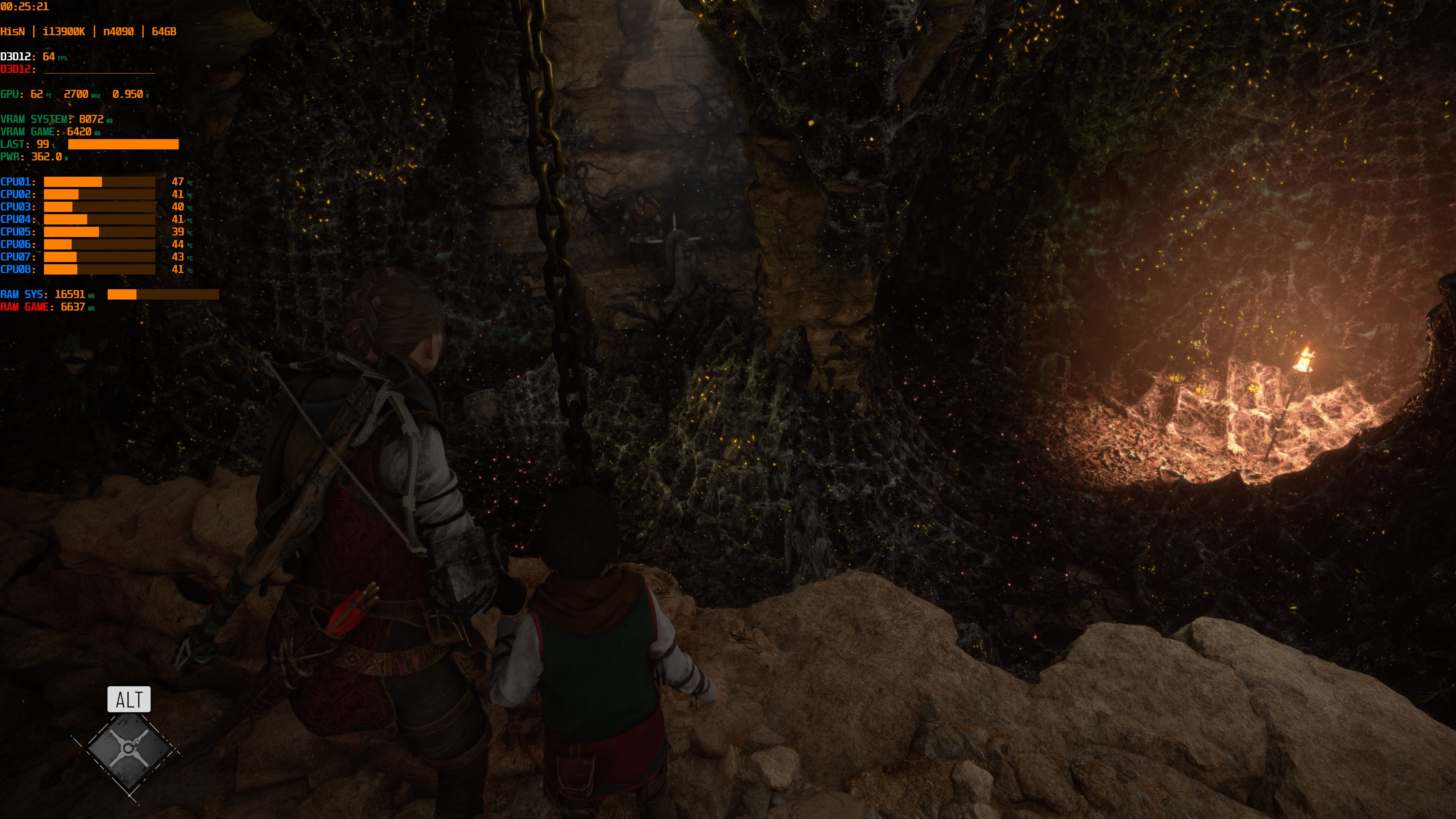

Same bei Plaque. Schau auf die Auslastung der Graka. Jetzt. Viel besser als 100 Leute auf der Straße zu fragen. Hilft eventuell auch in der Zukunft^^
Hier mit DLSS ..
Gleicher Shot ohne DLSS
Ich glaub in keinem erreichen ich Deine 120 FPS, weil die Graka dafür zu lahm ist (oder meine Settings zu hoch^^).
Moral von der Geschichte: Einfach hinschauen. Du siehst doch genau wo die Graka CPU-Limitiert ist.
Nämlich in allen Fällen, wo sie keine 95% Auslastung anzeigt.

Sorry für OT, von welchem Spiel ist dieser Screenshot ? [edit] Hat sich erledigt, ist Anno 1800 ;)
Reaktionen: HisN
In diversen Test wird der RTX 4090 nachgesagt, dass Sie bei niedrigen Auflösungen CPU limitiert ist. Ich wollte nur wissen, ob dies auch bei 4k der Fall ist. In Anno 1800 kann die 4090 in einer vollgebauten Metropole mit Hochhäusern und max Settings in 4k stellenweise nur 30fps;) Bei mir liegt die GPU Auslastung zwischen 98% und 99%. Nur beim MSFS 2020 sind es 45%. Da scheint das Spiel für die 4090 nicht optimiert zu sein.
