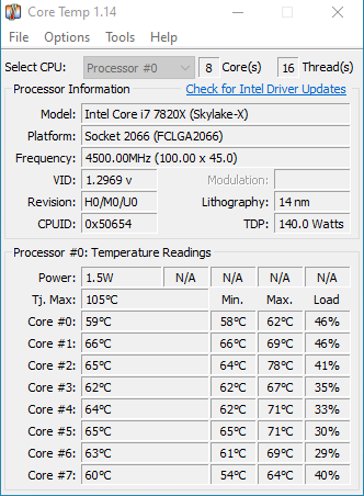

Heute habe ich mal wieder meinen zweiten Rechner gestartet und habe bemerkt dass meine CPU sehr heiss wird
ich hab nichts laufen und komme auf solche Ergebnisse im Idle
verbaut ist eine be quiet silent loop 360mm wakü
ASUS x299 strix e gaming
Intel Core i7 7820x
Habt ihr hierfür eine Idee da diese Temperaturen bei einer Wakü meiner Meinung nach nicht sein sollten. Wakü pumpt und Lüfter drehen auch. Kann es damit zu tun haben dass die Wakü vertikal also vorne beim Gehäuse einegebaut ist?
das ist keine wakü sondern eine AIO und diese sind in der regel unter dem niveau einer custom wakü mit gleiche radifläche
und wirklich idle seh ich da nicht so.
welches case?`wenn das ding vorne zu ist.... logisch dass das kontraproduktiv ist

Ist die Geköpft? Wenn nicht sind das ganz normale Temps für Skylake-X.
Mein 7800X der nur ein 6 Kerner ist kommt auch auf 80+ Grad. Dazu brauch ich nicht mal CPU Kern erhöhen. Es reicht schon Cache 3400MHz und RAM 3800 MHz um auf diese Temps zu kommen mit einen Noctua NH-D15.
Meiner ist aber ungeköpft deiner auch?
Ich sehe da jetz auch nichts aufregendes oder meinst du die wärme spitzen ? bei max ?
war das schon immer so warm?
dreht die Pumpe?
wenn du bessere Temperaturen haben willst hilft ggf anderes Gehäuse mit großem Luftkühler oder eben wirklich eine WaKü statt der mäßig guten AOI :) AOIs haben mMn nur 2 berechtigungen: 1. in sehr engen Gehäusen und 2. Aus design Gründen wenn die Temps nicht so wichtig sind :)
aus Technischer Sicht sind die Temps aber eigentlich noch durchaus im Rahmen, also nutz die AOI doch weiter bis sie den Geist aufgibt ( in dem Meisten Fällen dauert das eh nicht soo lange :) )

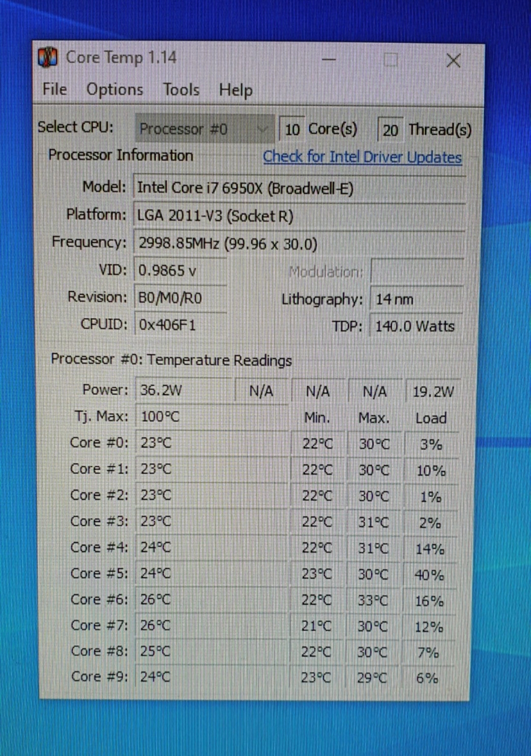

Ja die meine ich weil ich hab auf meinem anderen PC die Thermaltake water 3.0 extreme s und da sehen die wärmen schon ganz anders aus

Kannst du nicht gleichsetzen.
Der 6950X ist verlötet und Skylake-X hat Intels billige Zahncreme drunter.

Die spitzen bei max sind laut intel normal die sind auch nur sekunden weise ...stehen aber halt da und bleiben auch bis zum reset oder neu start ...genau wie die minimal .
Also Idle mit 4,5 Ghz ist das aber nicht.
ne idel ist das nicht kann man ja auch an der auslastung sehen.
bin grade ja auch nicht im idel paar programe laufen und habe eine last von 2-10 %
Das ist schon hohe Last.
Was hast du laufen gehabt?
Im Idle solltest du bei 40-50°c sein.
Aber muss schon zugeben, für eine 360 AIO ist das ein schwaches Ergebnis.
Dein Intel Core i7-7820X ist ein Skylake-X LCC Prozessor, mit Wärmeleitpaste zwischen Die und Heatspreader statt anständigem Lot.
Klar kann man ihn köpfen:
Delid-Die-Mate-X https://geizhals.de/der8auer-delid-die-mate-x-a1644840.html 90€
Mit dem Tool geht das am gefahrlosesten und einfachsten.
