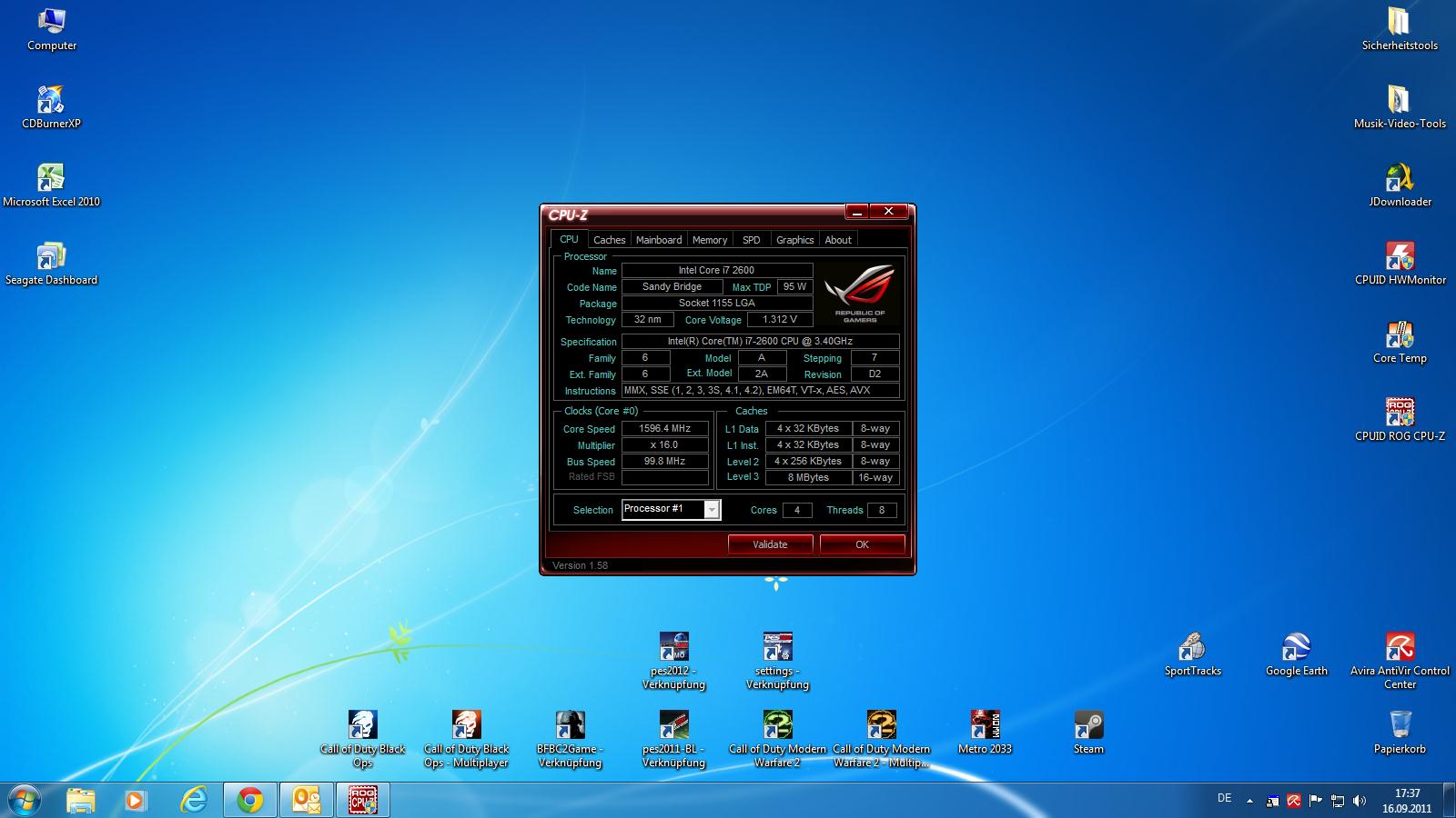

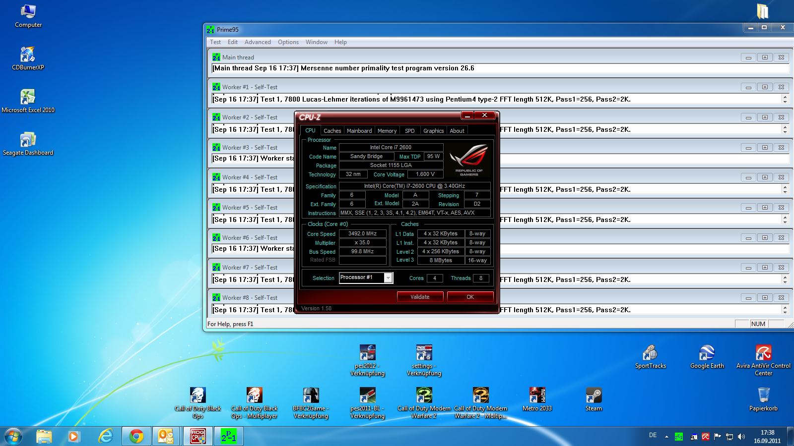

Anbei die Screenshots mit CPU-Z
In welchem Anhang? Mir fällt nur auf, dass im ersten Anhang 2600K steht und im zweiten Anhang, nachdem ich den PC aus der Werkstatt mit ersetztem Prozessor zurück erhalten habe, steht nur noch 2600. Letzterer stand aber auch auf dem Datenblatt der Shops.
Ah, sehe grad, Du meinst den Anhang von jemandem anderen.
fellkater schrieb:Mir ist aufgefallen das in deinem Anhang ein Intel 2500 angezeigt wird und du von einem 2600 sprichst.

@Ballerina007: Also da is wohl was faul, das Ding sollte sowohl Idle als auch Last irgendwo bei 1,2V herumgurken.
1,6V...da wundert die Temperatur echt nicht.
Sollte man im BIOS ändern können. Ob da dafür wieder zum Hersteller gehst darfst du selbst entscheiden.

ich glaube du meinst meinen Anhang
den habe ich nur als Beispiel angefügt. Er hat schon nen i7 2600k nur eben mit nem idle vcore von 1,3V und 1,6V Last

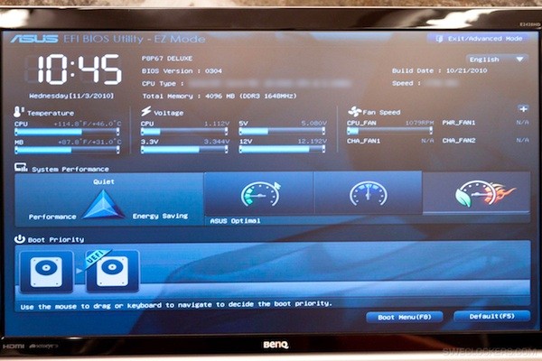

Im BIOS steht übrigens unter dem Reiter "Monitor" hinter CPU-Spannung 1.200 V (manchmal fällt es kurz auf 1.188 V). Aber das ist kein Einstellungsfeld sondern ein Anzeigefeld. Die Temperatur der CPU wird im BIOS mit 48 Grad angegeben.
@ICEKALT: Welches Risiko besteht denn, wenn ich im BIOS F5 drücke und alles auf Standart setze? Kann dann was kaputt gehen? Was wäre mit der Auswahl "Optimierte Einstellungen"?
jo, mach mal bitte Default oder bei den Tasten, da ist ja die rechte (von den drei Tasten) eingedrückt. Nimm dort die mittlere Taste.
Das Bild hab ich im Internet gefunden. Ist nicht mein eigenes.
die 48° im Bios sind ok, sowie auch der angezeigte Wert v. 1,2V
Wenn Du eine Digi-Cam hast und das Bios zu unübersichtlich, einfach abfotografieren und ausdrucken. Dann Veränderungen vornehmen und nicht vergessen hinterher zu speichern!
