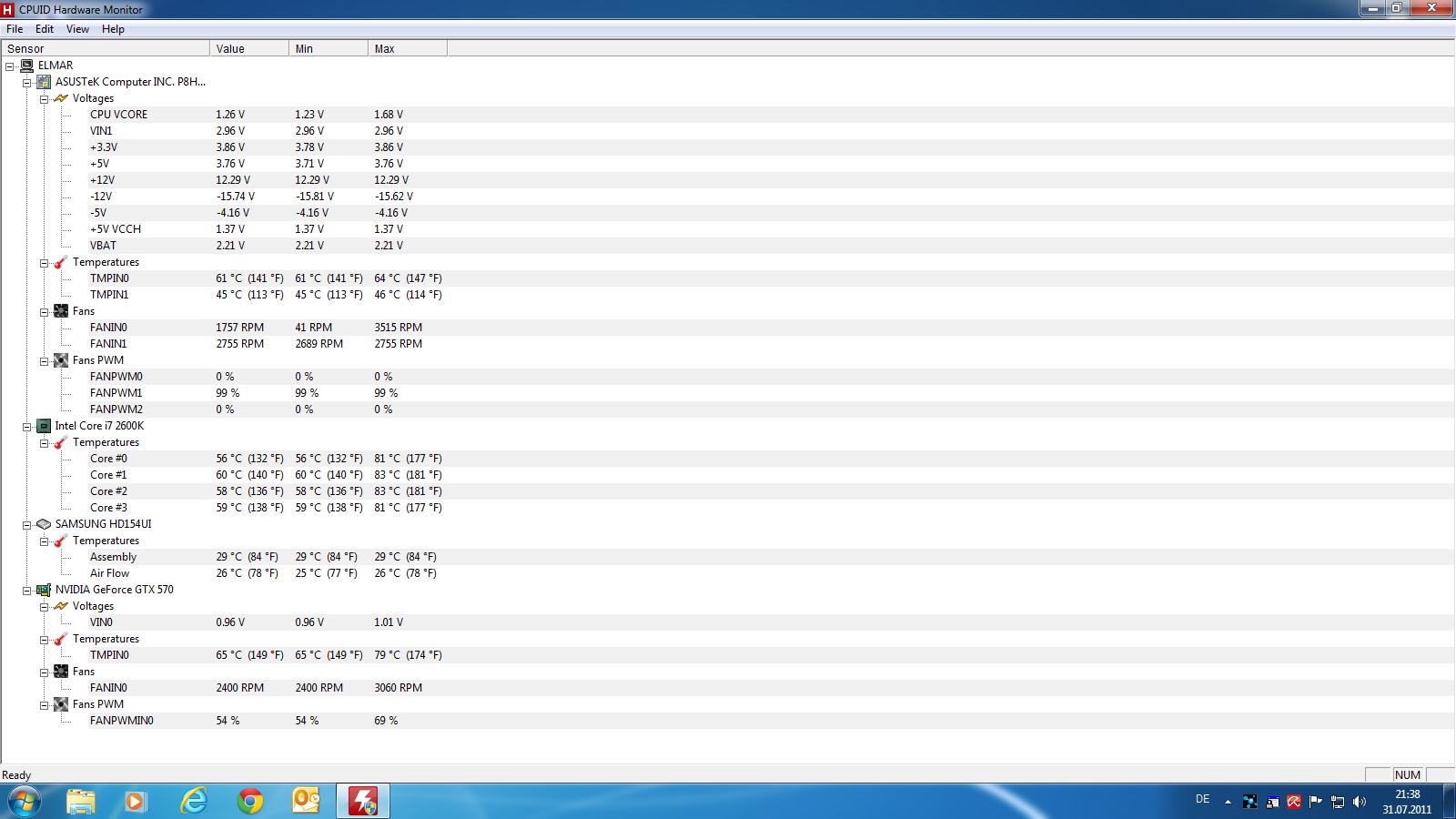

Ich habs aber mit unterschiedlichen Programmen gemessen und die haben alle nur eine Abweichung von +/- 1 Grad. Die Kerne sind auch leicht unterschiedlich (bis zu ca. 4 Grad Unterschied je Kern) aber dann auch in allen Programmen. Ich lad Mal einen Screenshot hoch.
Naja dann wirds schon stimmen.
Entweder Kühler liegt nicht ordentlich auf, zu wenig Wärmeleitpaste oder es ist eine Schutzfühler auf dem Kühlerboden.
Kannst ja die Mühle nochmal zur Reperatur geben, oder selbst Hand anlegen.
Die CPU zu undervolten wäre auch eine Möglichkeit, ändert jedoch nichts an der Tatsache das wohl etwas mit dem Kühler nicht stimmt.

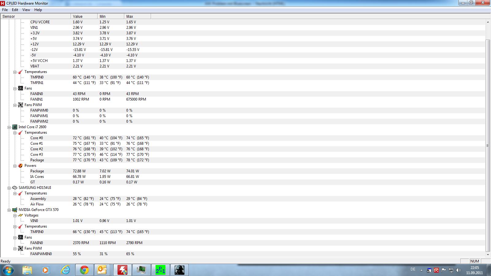

Ah, ich seh grad, der erste Screenshot war noch mit dem alten Kühler. Anbei ein Screenshot mit neuem Kühler (knapp unter 80 Grad aber auch noch keine Stunde gespielt).
VCore 1,6V? Das ist viel zu hoch, was hast du im Bios eingestellt?
Edit: Da ist bei allen Spannungen etwas faul, ist CPUID aktuell?
AlNinjo hat den Fehler entdeckt... 1,6V bei einem nicht übertaktem i7-2600...
Das Netzteil scheint auch sehr schlecht zu sein der +5V Wert ist ja wohl nen Witz (3,7V) und die -12V-Leitung sieht mit -15,8V auch nicht besser aus. Aber das wird nicht für die zu hohe Temperatur verantwortlich sein.

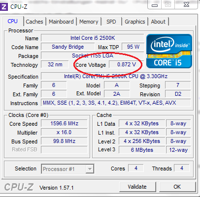

Lad dir das Programm CPU-Z runter und nenn uns mal die Core Voltage im Idle, also ohne dass ein Programm läfut und einmal wenn du Prime gestartet hast.
MfG
@Ballerina007
habs dir mal angehängt :)
schau mal nach was da im idle und/oder unter Last anliegt.
