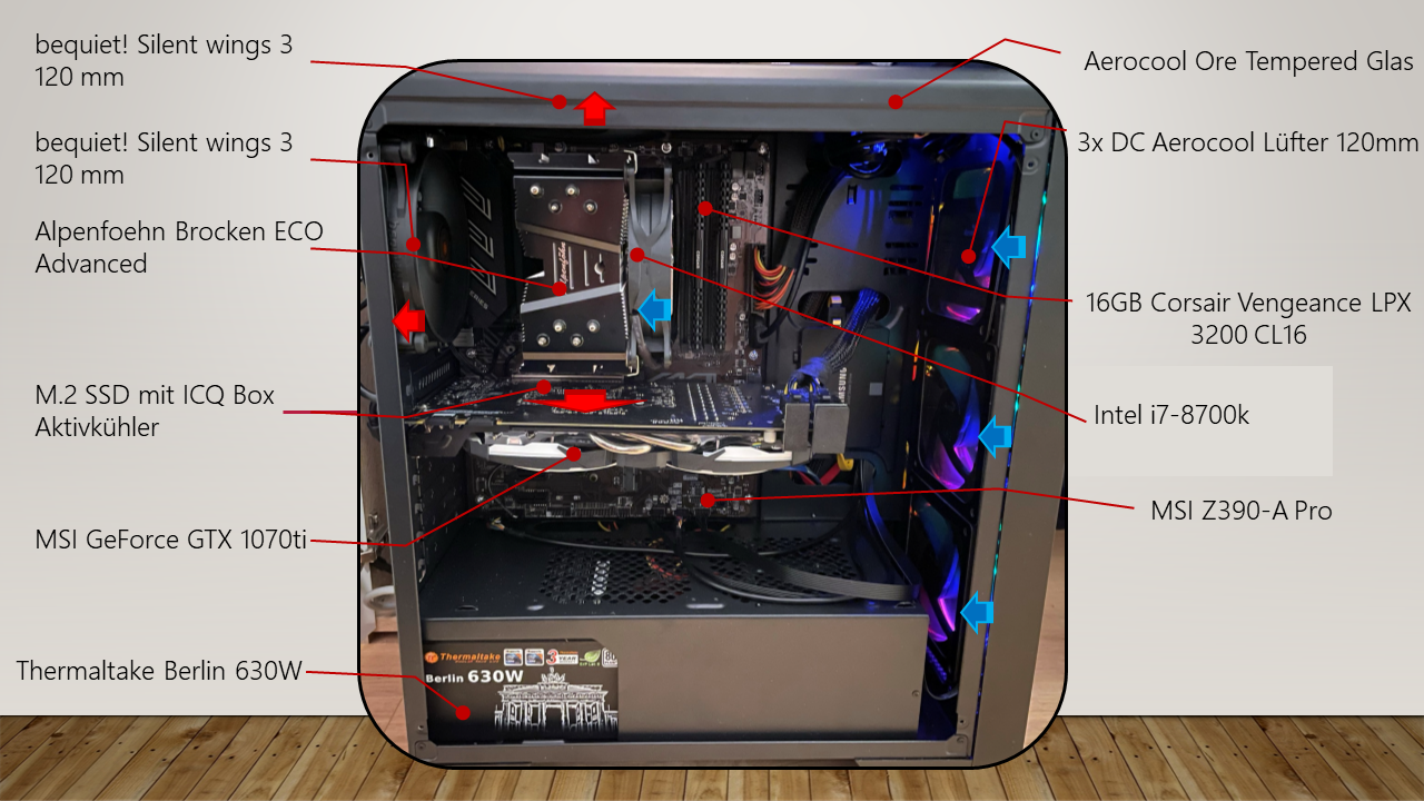

mich habe mir folgenden PC gebaut:
Board=MSI Z390-A Pro
Prozessor=i7-8700k (Der Prozessor läuft auf seinen stock 4,3 GHz), die CPU war gebraucht und nicht geköpft.
16GB Corsair Vengeance LPX 3200MHz CL16 (Er läuft auch auf 3200 MHz)
Alpenföhn Brocken ECO Advanced (Ich hatte vorher einen Arctic Freezer 7 Pro REV2)
Zur genaueren Vorstellung habe ich ein Bild angehängt (PC.png). Dort habe ich noch einmal alle Komponenten inklusive der Richtungspfeile der 7 verbauten Lüfter und Position im Gehäuse dargestellt.
Meine CPU Lüfter Arctic Freezer 7 Pro REV2 habe ich heute Nachmittag gegen einen Alpenföhn Brocken ECO Advanced getauscht, weil der Arctiv Freezer schon etwa 5 Jahre alt war und mir das Mainboard immer "CPU Fan Error" vor dem Booten gezeigt hat.
Es könnte evtl. sein, dass ich etwa zuviel Wärmeleitpaste auf den IHS aufgetragen habe - genutzt habe ich die beiliegende Alpenfoehn paste - habe mir aber gestern bereits eine Thermal Grizzly Hydronaut Wärmeleitpaste (1 Gramm) bestellt.
Ich habe zum Testen Prime95 etwa 30 Minuten laufen lassen - die Temperatur in zwei Kernen war innerhalb 30 Minuten bei 100°C, die anderen Kerne hatten 98 °C - 99°C - das beunruhigt mich sehr, da die CPU auf ihrem Stock Muliplikator und Stock Spannung läuft.

Was haltet ihr von meinem Luftfluss Konzept ?​

3. Habe nichts zu meckern - vorne rein, hinten raus. Schaut gut aus :)

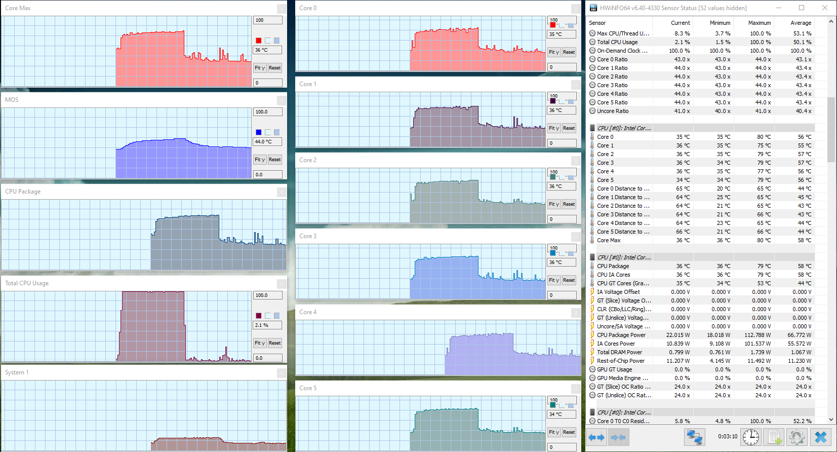

Ich habe Cinebench R20 laufen lassen - 3103 cb
Ich hatte folgende Maximalwerte:
CPU max = 80°C
MOS max = 57°C
Tatsächlich stieg der CPU Lüfter nur von etwa 600RPM auf knapp 1170 RMP an.
  • Könnte das Problem vielleicht beim CPU_FAN1 Header liegen ?
HWInfo habe ich nebenbei laufen lassen - Bild anbei

Der CPU Lüfter scheint bei Last nicht raufzugehen - ich kann im Bios aber die Lüftergeschwindigkeit testen und da erreicht der CPU Lüfter bis zu 3000 RPM.

Hey, ich glaube ich habe das Problem gelöst ! im UEFI war für die zu überwachende Temperatur beim CPU Lüfter "MOS" eingestellt. - die Spannungswandler werden aber ja maximal 57°C.
Ich wusste ehrlich gesagt nicht, dass man in dem UEFI die "Source Temperature" zwei mal einstellen kann / muss. Leider finde ich dazu auch nichts im Handbuch.
Bei der maximalen RPM des Kühlers habe ich mich natürlich verschaut - die liegt bei knapp unter 1600 RPM ! Sorry !
Mein BIOS bzw. UEFI halte ich selbstverständlich immer aktuell. (7B98v1C vom 14. Oktober 2020)
Laut CPU-Z läuft die CPU unter Volllast mit Prime 95 im "Blend" -Test mit maximal 1,240 V
Bei erneutem Test mit Prime95 "Blend" liege ich jetzt bei maximal 71°C bei allen Kernen - nach einer weiteren Minute pause wieder bei 35°C im idle.

Und ein Screenshot von HWMonior oder HWiNFO wäre ganz gut.
