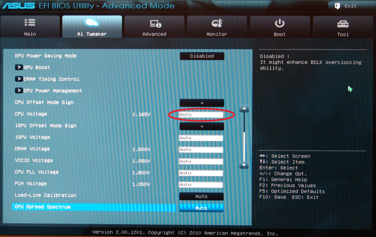

Dann ist es denke ich fas falsche Feld wo du versuchst den Wert rein zu schreiben.
Moment mal....sollte doch so wie unten aussehen bei dir oder?
Und in den Rot markierten Bereich kannst du keinen Wert manuell einfügen?

Wenn ich da einen Wert manuell einfüge, dann wandelt er sich um in einen ganz anderen. Ich hatte 1.160 eingetragen und nach dem Druck auf "Enter" stand da 0.365.

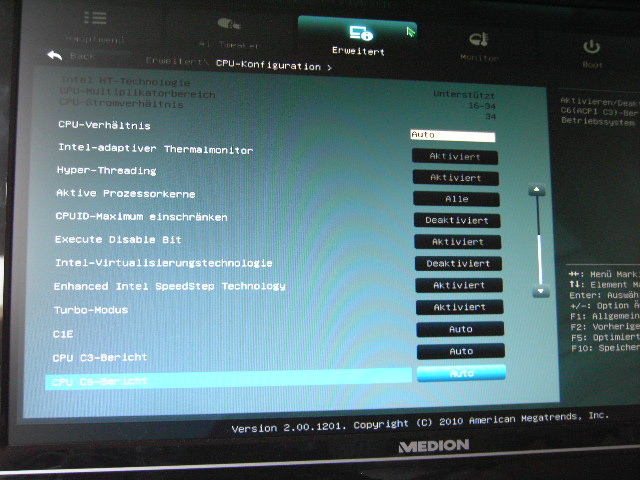

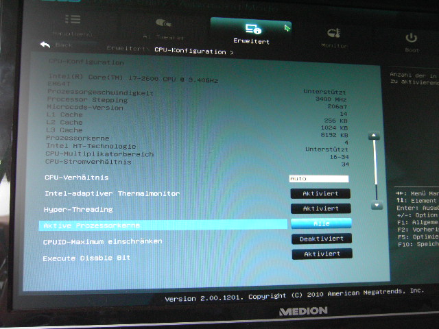

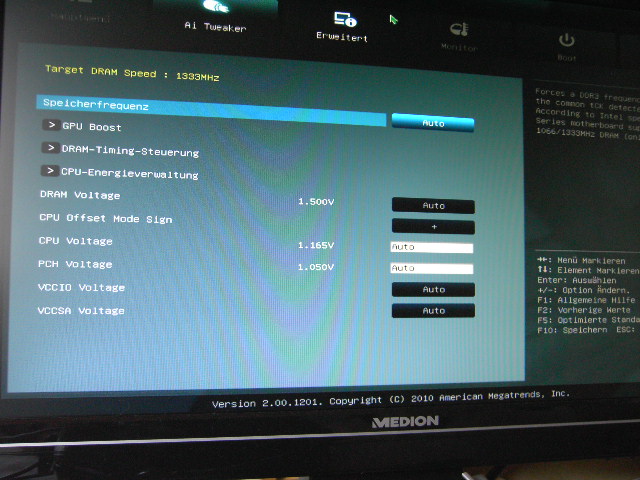

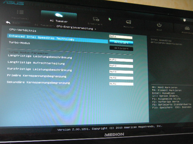

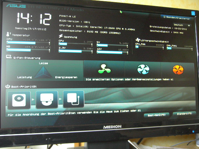

So, ich habe nun Mal Fotos vom BIOS hochgeladen, aus denen die Einstellungen zur CPU hervor gehen. Kann mir nun jemand sagen, was ich wo zu ändern habe?

Hi,
so sollte eigentlich alles richtig sein
im Bild2 gibs CPU Offset Mode wenn den auf Minus setzt kannst du die CPU glaub undervolten indem du dann wen Wert der CPU Voltage anhebst
im AUTO Mode sollte aber eigentlich so wie jetzt eingestellt die CPU Spannung nicht auf 1.6 Volt angehoben werden, also laufen.
falls das mit dem Vcore Offset nicht stimmt plz einer hier berichtigen
gruß daniel
Also wenn die BIOS-Einstellungen alle korrekt sind, dann muss ja irgendetwas anderes fehlerhaft sein. Möglicher Weise ist dann irgendeine Hardware nicht einwandfrei. Was könnte das fehlerhafte Gerät sein? Oder gibt es doch noch die Möglichkeit, über andere BIOS-Einstellungen den Fehler zu korrigieren? Hat noch jemand eine Idee? Wenn ich den PC zur Reparatur gebe, würde ich gerne den Fehler genau nennen können, damit dieser zielgerichtet behoben wird. Mein Temperaturproblem konnte bei der ersten Reparatur ja leider nicht behoben sondern nur geringfügig aber bei Weitem nicht ausreichend verbessert werden. Und auf meinen Einwand, dass der Fehler nicht behoben sei, erhielt ich als Antwort nur, dass man es eben nicht besser hinbekomme. Das ist natürlich sehr unbefriedigend.
