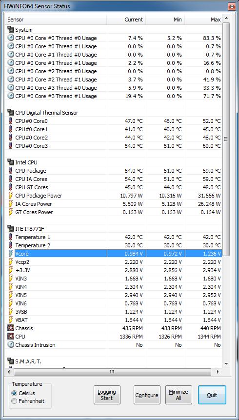

Aber ich hab noch was gefunden: Die Messung mit HWiNFO64 war doch nicht VID sondern man kann sich da Sensormessungen angucken. Wenn das Programm startet, dann klick Mal den Haken bei "nur Sensoren" an. Alternativ kannst Du das aber auch im Programmfenster unter "Sensoren" auswählen. Eine Hardcopy füge ich Mal bei. Das sieht eigentlich doch gut aus.
Jawohl das wäre absolut im Grünen Bereich. Das sind "Standbetrieb"-Werte und auch kurze Belastungen bei?
Und Temperaturen dennoch nach wie vor so enorm hoch?
Die Werte die ich da sehe sind ja kein Vergleich zu früher und deuten auf normale Funktion hin.
Zeigt CPU-Z mit Sicherheit dasselbe an, oder? Für gewöhnlich liest das nicht falsch aus....
Also wenn das Deine jetzigen Werte sind, dann haben die mit den ursprünglichen (siehe Threaderstellung) nichts mehr zu tun.
Im Gegenteil, das wäre alles im grünen Bereich und in Ordnung.
Nein, leider liest CPU-Z und auch CPUID Hardware Monitor immer noch die alten Werte aus und auch die Temperaturen sind unverändert. HWiNFO64 ist das einzige Tool, welches andere Spannungswerte liefert. Die hohen Temps zeigt es aber auch an.

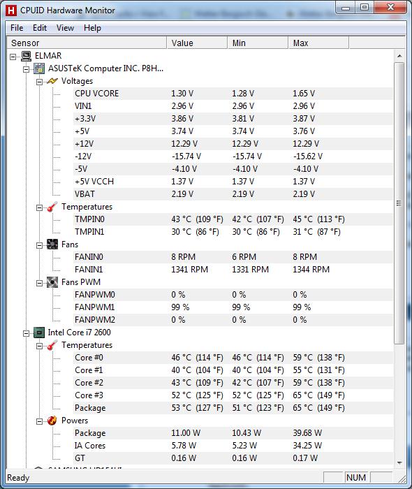

Hier noch Mal ein aktueller Screenshot aus CPUID HW Monitor quasi Idle (im Hintergrund läuft lediglich PES2012).
Also 40 bis 50°C sind absolut unbedenklich.
Nur bei von Dir genannten über 80°C und (vor allem) auch Bluescreens wirds natürlich unangenehm.
Dass CPU-Z bei Dir falsch ausliest ist komisch. CPU-Z und auch dieses HWInfo64 da liefern bei mir für "VCore" absolut die gleichen Werte.
Nungut, behalt die Temperaturen wie gesagt im Auge... auch mit dem Asus AI Suite kannst Du ja gerne mal überprüfen. Wenn das auch VCore von 0.9 bis 1.2V gibt, dann liest bei Dir (warum auch immer) CPU-Z wohl falsch aus.
