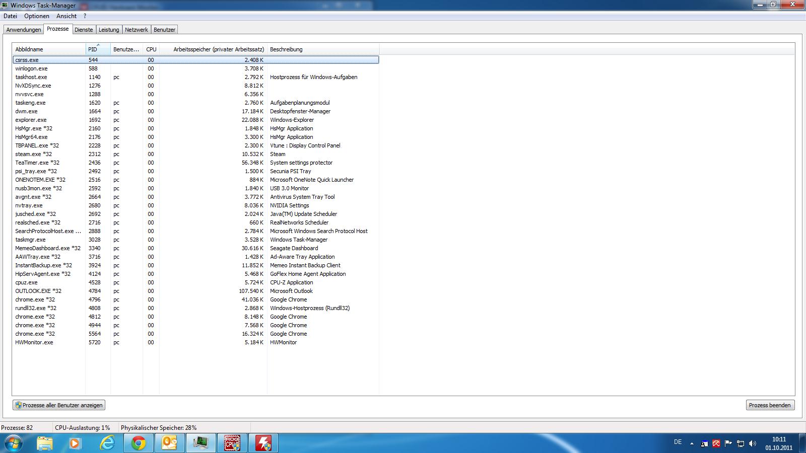

Bevor Du jetzt aber direkt einen neuen PC kaufst, würde ich gerne noch einen letzten Lösungsansatz bei Deinem jetzigen System probieren. Ich schätze mal, dass das auch in Deinem Sinne wäre.
Nachdem ja im Bios die Spannungen scheinbar grob in Ordnung waren, ist auch nicht auszuschließen dass irgendeine Software für den derzeitigen Missstand verantwortlich ist.
Vielleicht haben wir ja Glück und finden den Übeltäter, ein anderes System kannst Du Dir später immernoch zusammenstellen falls das notwendig sein sollte:
Strg-Alt-Entf -> Taskmanager starten
Den Reiter "Prozesse" aufmachen und das Fenster soweit vergrößern dass man alle erkennen kann.
Den Screenshot bitte hochladen ;-)
Anbei der Screenshot
Okay schade, wäre evtl. noch ne Chance gewesen so einen Übeltäter auszumachen.
Man kann nunmehr eigentlich ausschließen dass irgendeine Software dafür verantwortlich ist.
Zumindest sollte keines der aktiven Prozesse Auswirkungen auf die Betriebsspannung der CPU haben.
