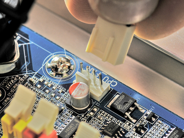

Hast du den Lüfter an diesen Anschluss gesteckt? So-bauen-Sie-Prozessoren-ein-745x559-45f96a0170a53cae.jpg

Hast du den Lüfter an diesen Anschluss gesteckt?Anhang anzeigen 335299
Yep.
